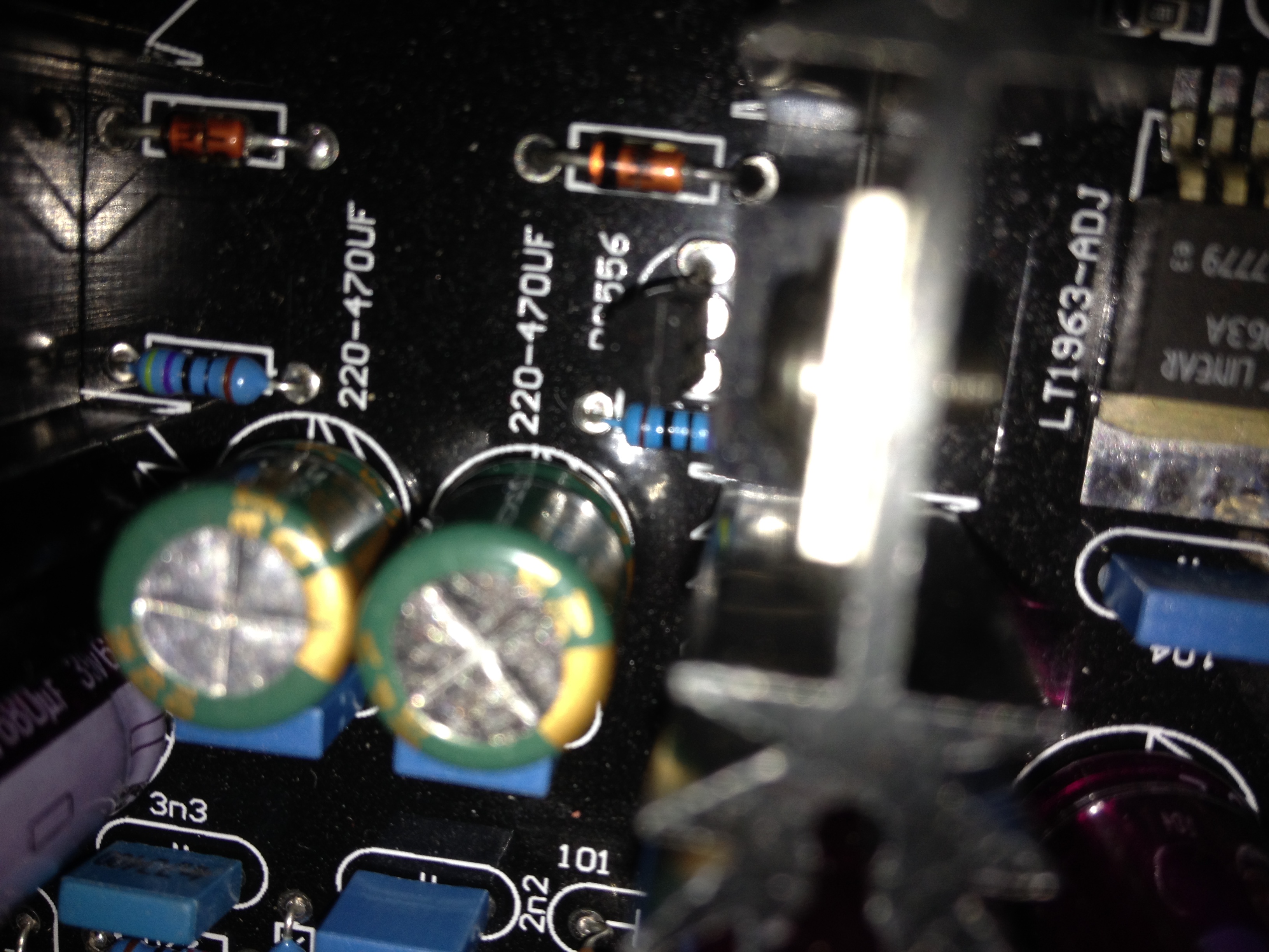

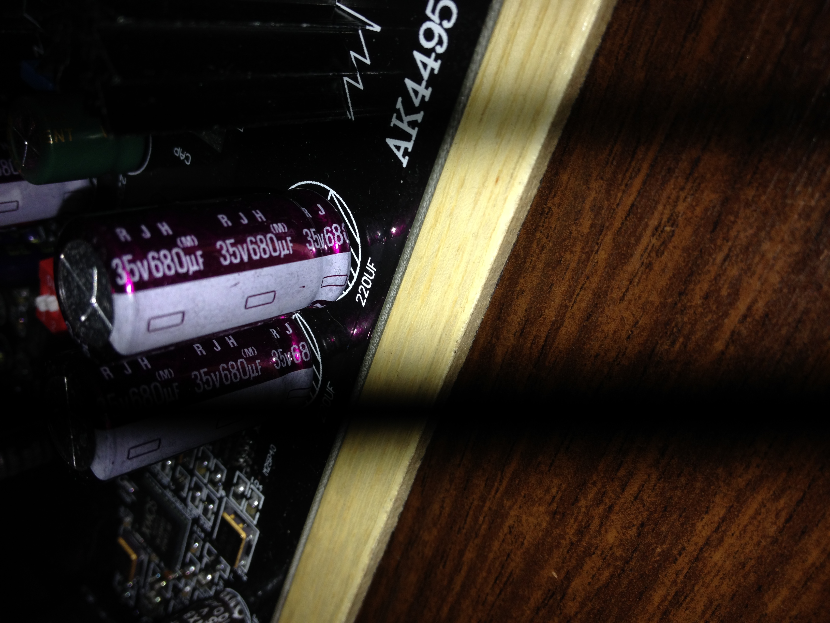

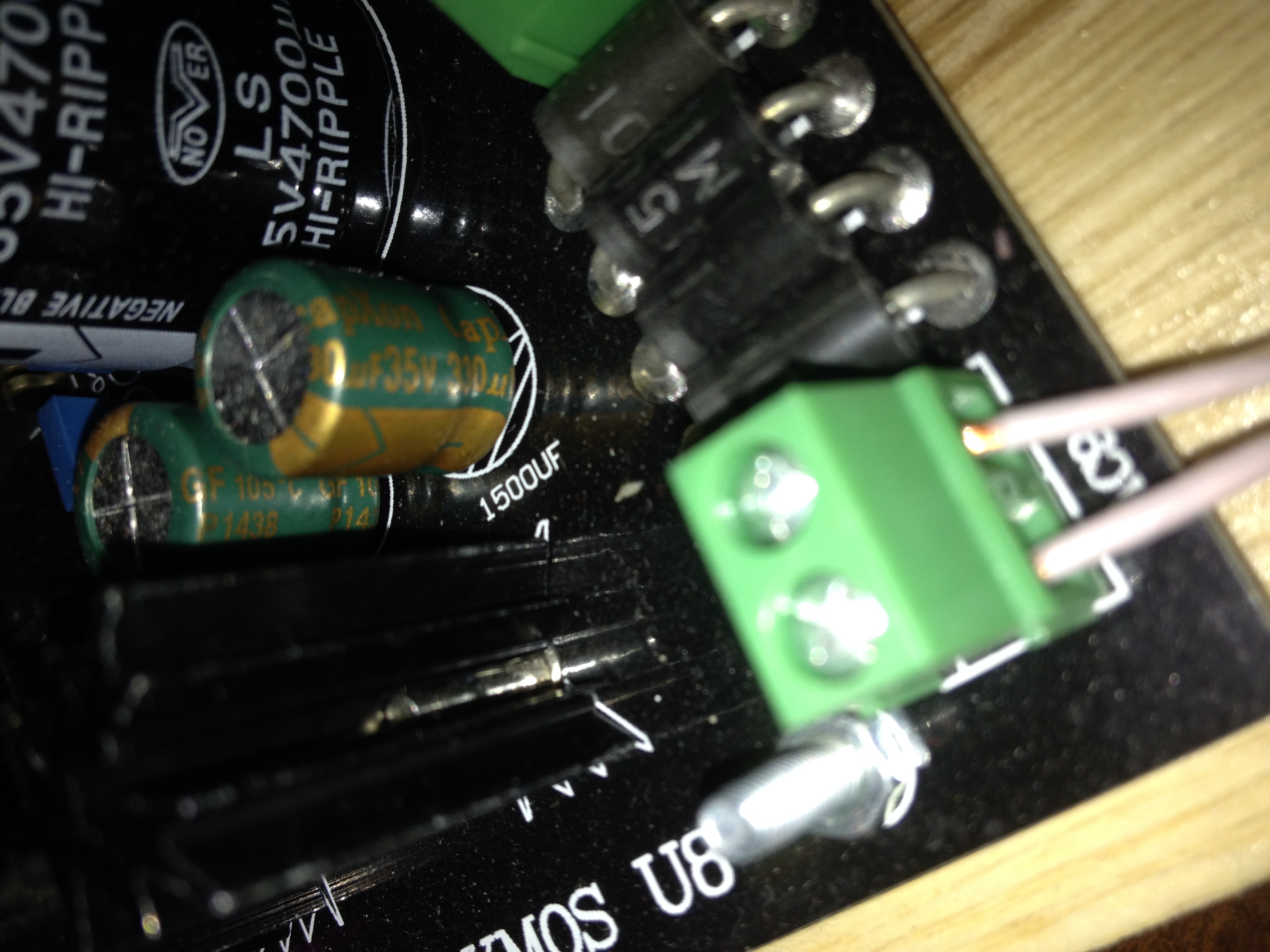

    Добрый день.Есть данный девайс.Непонятно по номиналам конденсаторов.На плате написано одно, стоит совершенно другое.Нужно ли менять на те номиналы, что написаны на самой плате?

    Добавил фото.

    А ничего что там в "выхлопе" чёрт знает что запаяно? Начните оттуда.
    Постоянка какая на выходе?
    Скачайте документ evaluation board, сравните номиналы с фактическими и с шелкографией.
    Звук-то как, устраивает?

    Нет конечно.
    180 мВ.Много?

    Очень. У меня в одном канале было 190, в другом 250. Это из-за того, что номиналы там кривые и допуск у китайских безымянных резисторов далеко не 1%. Вы просто представьте, во что эти 180 мВ превратит УПТ.
    Я выхлоп запаял по даташиту. Высокие пришли в норму, постоянка 3 и 5 мв.
    Запаял бы по эвалюэйшн борд, но не захотел покупать резисторы.

    Т.е. в выхлопе менять резисторы и кондеры?Я догадывался, что конструктор, но не до такой степени.
    Да. С кондёрами там вообще ппц, сравните номиналы со схемой. Еще не уверен, что там пленка. Если это поддельные Эпкосы (скорее всего), то это будет какая-нибудь керамика.

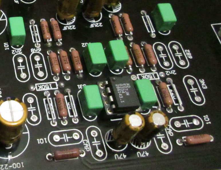

    Если не сложно, можете подробней рассказать.Схема из даташита я так понимаю с одним ОУ?

    Да, я запаял номиналы по схеме из даташита с одним ОУ.
    Схема из эвалюэйшн борд тоже с одним ОУ - эта схема и реализована на плате, но запаяны не те номиналы (на шелкографии тоже есть допущения по резисторам, обратите внимание).

    Подскажите, а перемычки только сверху запаяны?Подскажите номинал резистора, установленного на фото горизонтально.
    Два горизонтальных резистора внизу фото? Это по выходу, поставил по 100 Ом. В общем-то они там не нужны, можно перемычку поставить.
