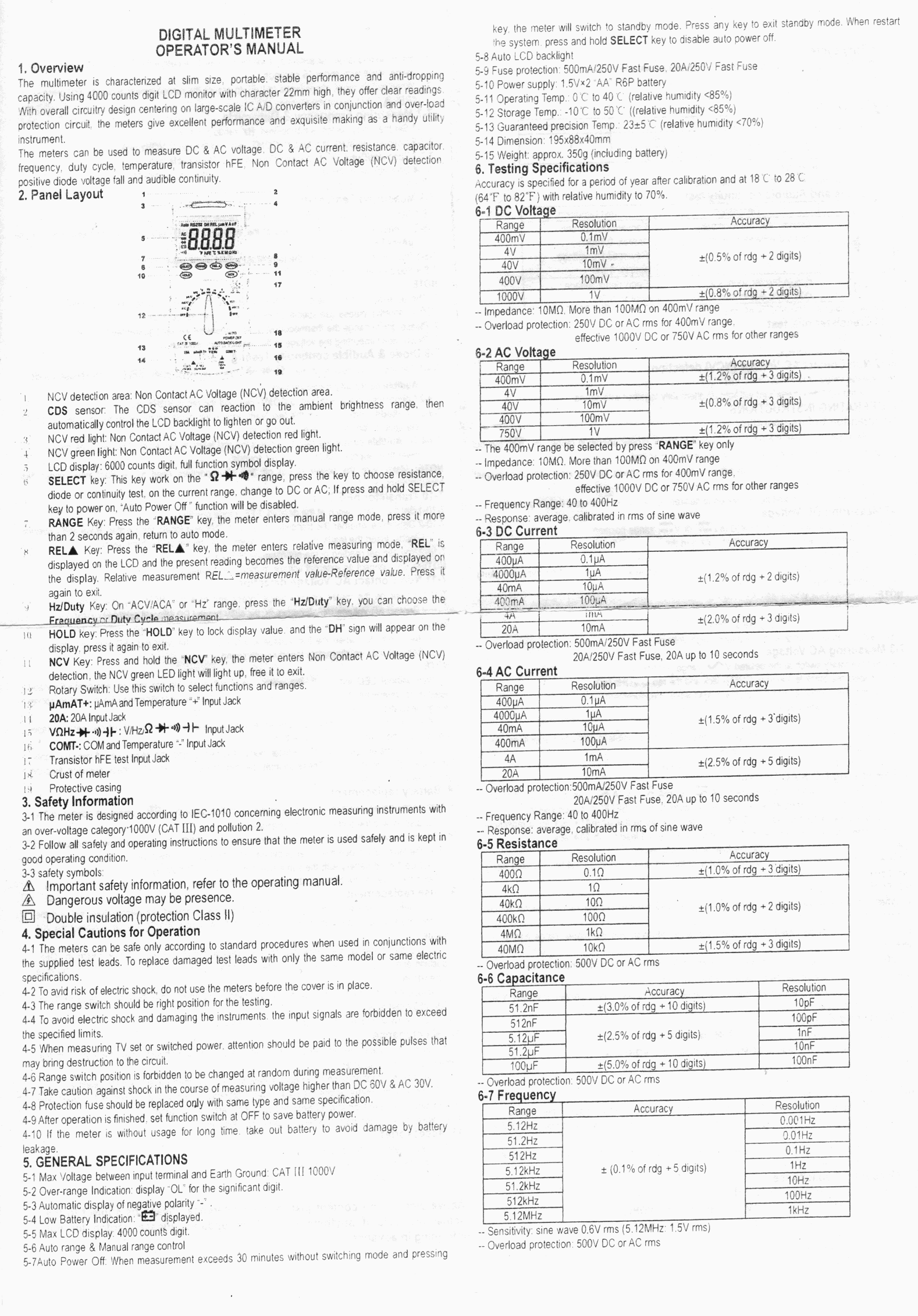

    hold peak hp890cn
    у него (в отличии от многих разных) физическая блокировка не тех гнезд (переключатель на вольтах - в амперные дырки не вставить - кто пихал измерить вольты с щупами, в амперных дырках (с шунтом меж ними) - тот поймет)
    есть кнопа вкл относительного измерения, можно заюзать для компенсации проводов это (кроме всяких - наскока ушло питание там то)
    те, сопротивление проводов и их емкость нивелируются, так что родными длинными проводами можно измерить - этот кондер 30пф или 50пф (прям как в е7-8 и тп, тока все проще)
    соответственно тоже на омах омы измерять
    подсветка от освещенности плавная (и у переключателя)
    пит 2 аа (тоже хорошо)

    По умолчанию Re: супер тестер
