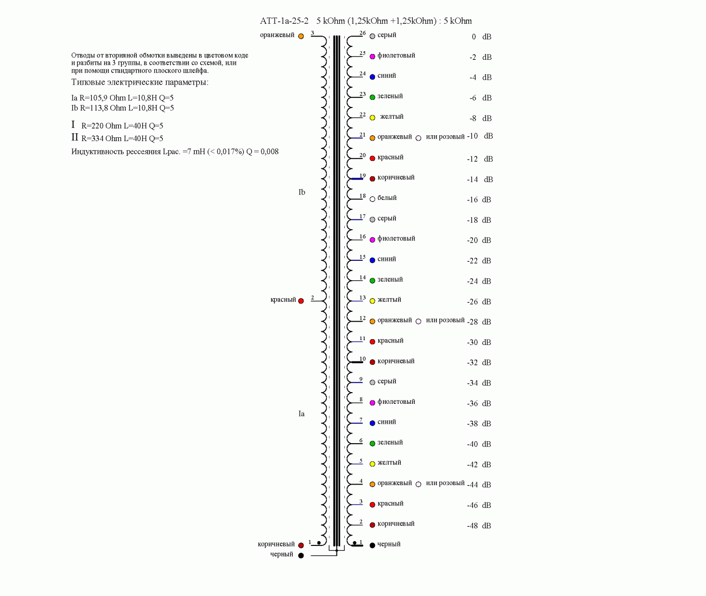

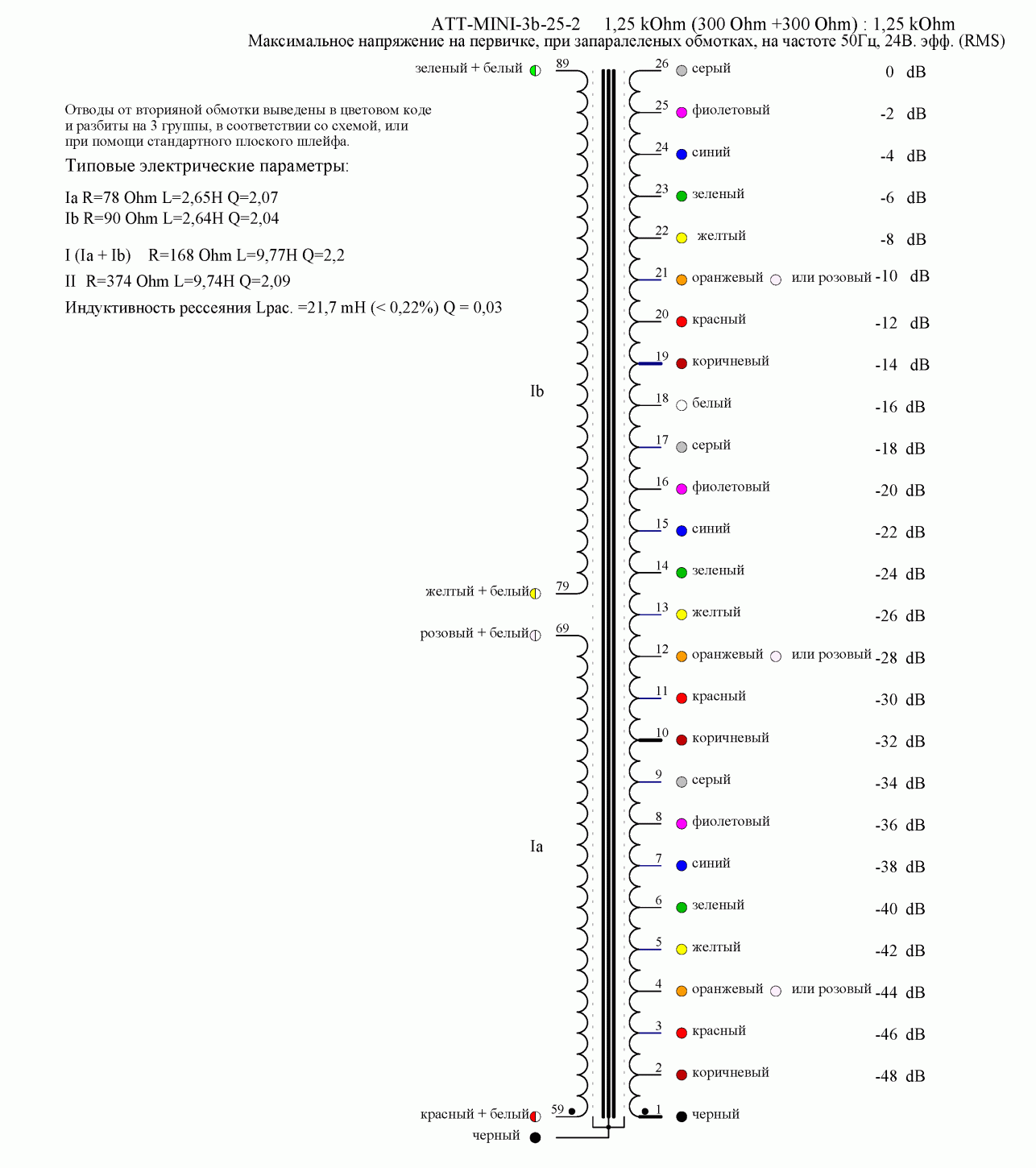

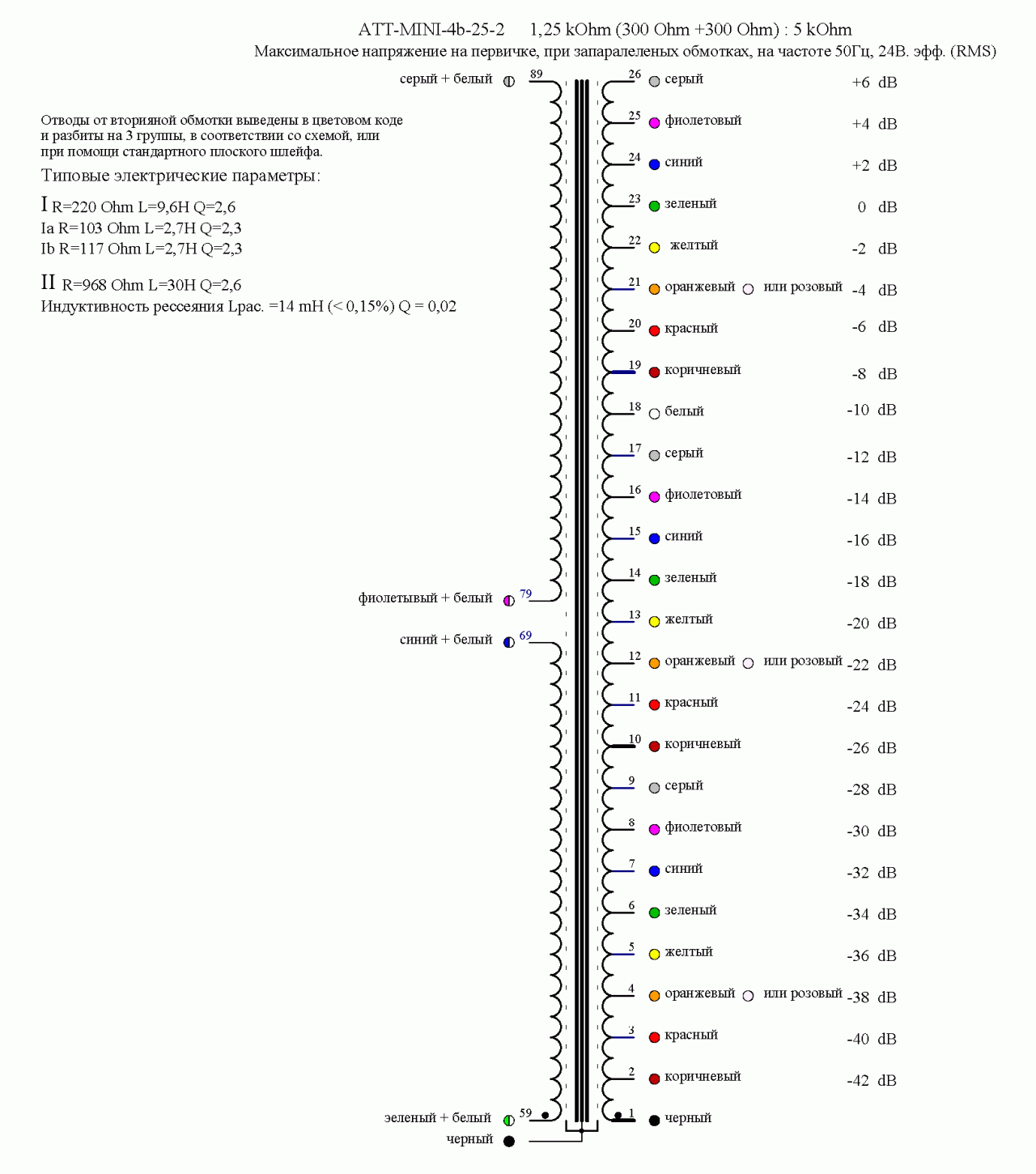

    Модели 1,2,3.4 относятся к входным трансформаторам-атенюаторам.
    Модели 5,7 к универсальным послеЦАПовым трансформаторам-аттенюаторам

    Александр,привет!Каковы габариты вариантов 1-4?

    По умолчанию Re: Трансформаторы-аттенюаторы
    Сергей привет! 2-й типоразмер.
    Кожуха-экраны сделаны из трансформаторной стали, железо
    с присадками кремния, никеля, кобальта... И представляют
    из себя цельносварные прямоугольные корпуса, окрашенные
    порошковой эмалью в радикально-черный цвет. Самих сварных
    швов не видно. Покрытие стойкое к различным растворителям,
    матовое, текстурированное. В корпуса, с обеих сторон внутрь
    вставлены две крышки, одна из которых наглуха приварена к
    корпусу, а другая съемная. Крепится она с помощью 4-х винтов
    с резьбой М3, на крышках сделаны наплывы для полноценной
    резьбы. На всех крышках сделаны 2 горизонтальные прорези для
    вывода проводов или плоского шлейфа.
    Корпуса 3-х габаритных типоразмеров:
    1. 40мм х 40мм х 40мм.
    2. 50мм х 50мм х 50мм.
    3. 55мм х 65мм х 65мм.
    Для крепления 2-го и 3-го варианта кожухов к шасси, на крышках
    дополнительно установлены резьбовые втулки с резьбой М3 (буксы).
    Причем, во втором варианте они расположены на крышке, по-центру,
    приваренной к корпусу (2 отв М3) Расстояние между центрами - 36мм.
    А в 1-м варианте, на съемной крышке по ее краям. (4 отв М3).
    Расстояние между отверстиями 40мм и 50мм. 1-й вариант кожуха
    крепится к шасси, за счет 2-х винтов, которые одновременно держат
    и саму крышку. Для вертикального расположения выводов, 1-й вариант
    можно крепить к шасси с помощью пластиковой ленты с фиксатором.

    ****Здравствуйте Александр!
    2 вопроса по трансам:
    1. Цены? (то же и по входным трансам)
    2. Нуждаются ли они в дополнительном экранировании при входном сигнале порядка 1В и сопротивлении источника 2 кОм
    С уважением
    Михаил

    msmel, Добрый вечер, Михаил!
    Аттенюаторы на телефункеновском (Haufe) пермаллое, $150 за согласованную пару. Точность согласования всех параметров лучше 1%.
    Входные трансформаторы, в основном $70 и $80 за согласованную пару.
    Александр,эти переключатели два на одной оси(для стерео) или отдельные?
    Есть разные, до Квадро включительно
    Но желательно, чтобы в комплект к 2 трансформаторам шел "стерео" вариант, иначе не совпадет кол-ство сердечников для трансформаторов и механики для переключателей. Самих галет с 26 контактами хватает, а вот механика к ним ограничена.
    Можно ли это использовать для реализации балансного входа ?
    Это сделано именно для этого.
    Несколько смущает не полная симметрия обмоток,разные сопротивления и индуктивности (вар.3)
    Индуктивности там равны. Я могу сделать чтобы и активные сопротивления были тоже равны, только это уже "ловля блох", которая
    практически ни на что не влияет. Я измерял разные телефункеновские и ноймановские трансы, начиная с 30-х годов прошлого столетия и у всех половинки первички или вторички имели разброс по активному сопротивлению иногда доходящий до 50%. Вот с индуктивностью дела обстоят куда лучше, обычно разброс не превышает 5%. На это и надо ориентироваться. По спец заказу, я вгонял индуктивность катушек на пермаллоевых сердечниках для комиссаровского фонокорректора лучше 0,5%. Рассказывать сколько это заняло времени и какая в итоге получилась цена? Даже у обычного трансформаторного железа МЮ после сборки "гуляет" в течении 3-х дней на 20%. Иногда "в плюс", а иногда и "в минус". Приходится выжидать когда она застабилизируется.
    "Не видящий, да услышит. Не слышащий, да увидит!"... (C)
    Александр,в третьем варианте не равны,8H и 8,3.Ошибка в даташите?
    Для балансного подключения достаточно и одной обмотки, среднего отвода не надо. Землю из балансного кабеля надо ведь соеденить с землей устройства, а вот выводы от первички должны уходить напрямую в источник.
    Да,конечно ,можно и так,но хочется попробовать различные варианты,например землю источника и усилителя через межблочник не соединять вообще,а соединять только на разьёме заземления через сетевую вилку .
    Сергей.
    Аватар для А.Воробьев
    20.05.2005
    Кишинев
    72
    691
    Скорее всего да. Как только буду
    наматывать подобный транс, сразу исправлю ошибку.

    Здравствуйте, Александр! Меня интересует трансформатор
    АТТ-7б-25-2 . Сколько будет допустимое входное напряжение
    при Ктр 1:5 и при 1:10? Как надо соединять первички на
    эти коэффициенты- последовательно-параллельно, или только
    последовательно? И какая в этих случаях будет индуктивность?
    Хочу использовать их в схеме от СПб Саунд с 6С4С и ГМ70.
    Спасибо! ( но нужны будут раздельные галетники- моноблок!)
    20.05.2005
    Кишинев
    72
    691
    Цитата Сообщение от Скульптор Посмотреть сообщение
    Сколько будет допустимое входное напряжение при Ктр 1:5 и при 1:10?
    3В эфф. и 1,5В. эфф для частоты 20Гц. Или 8,5В. и 4,25В. амплитудного значения (от пика до пика)
    эти коэффициенты?
    Для Ктр.= 2,5 последовательно включение 4-х обмоток.
    Для Ктр. = 5 последовательно-паралельное.
    Для Ктр.=10 паралельное.
    Зависимость индуктивности от кол-ства витков обмотки на одном сердечнике, квадратичная. Т.е. без учета влияния экранирующих св-ств, она примерно будет равна для Ктр.=10 1,65Гн для Ктр.=5 6,6Гн и для Ктр.=2,5 составит 26,4Гн
