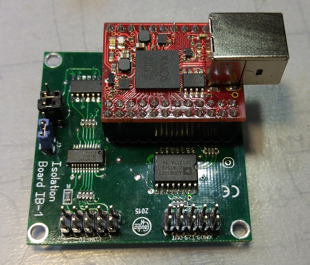

    Добавил платку USB-XMOS ( http://jlsounds.com/oem.html ) с нашей опторазвязкой как альтернатива для Болеро. Фото чуть позже.
    Аватар для Turbo_man
    06.04.2010
    Moscow
    5,585
    По умолчанию Re: Ещё одна плата цифровых входов с ФИФО

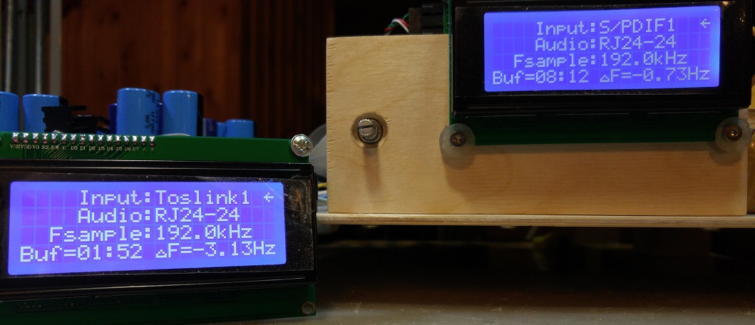

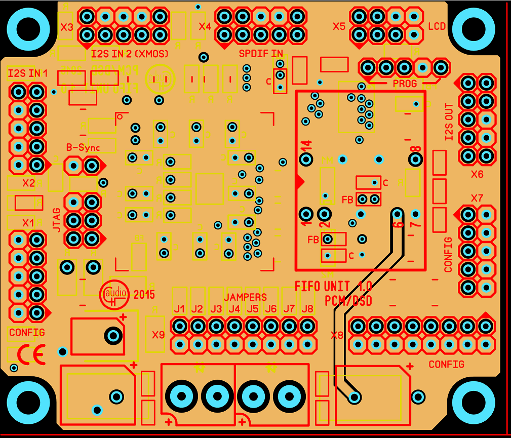

    1. Добавляю фото болгарской платки USB-входа на XMOS, установленную на нашу плату гальванической развязки. Плюс фото основного экрана на двух экземплярах нашего FIFO.
    2. Также помещаю схему расположения разъёмов основной платы и описание разъёмов на ней.
    Вопросы можно задавать здесь, или в личке.
    ---------- Сообщение добавлено 23.10 ---------- Предыдущее сообщение было 22.40 ----------
    Немного поправил первый пост, чтобы отразить нововведения.
    А также продублировал в 1-м сообщении ссылку на файл с описанием контактов всех разъёмов.

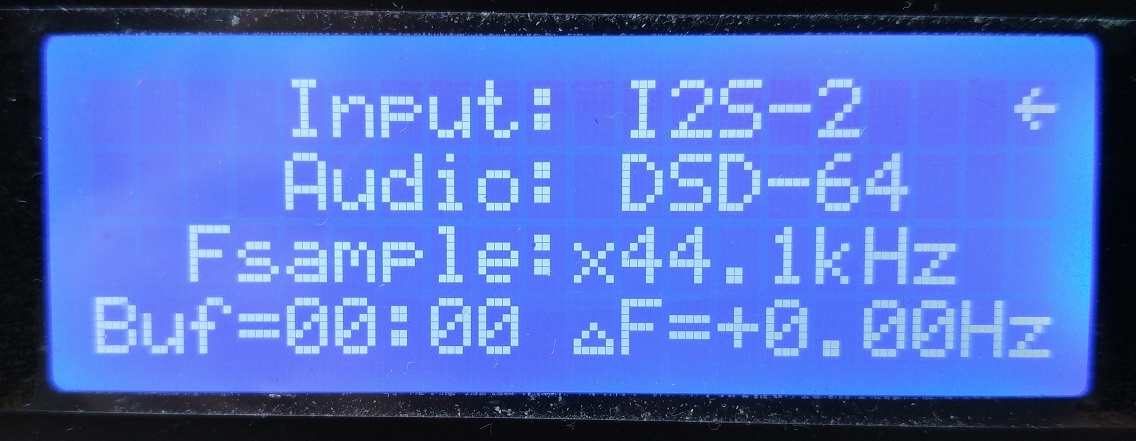

    Закончил поддержку воспроизведения DSD по USB через болгарскую платку.
    Отлаживал по макетке на WM8741.
    Проект закончен.
    Теперь только постепенное расширение функций (если что-то придумается ценного) и поддержка новых ИМС.

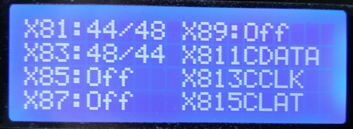

    21. Предусмотрена возможность самому определить какой сигнал (из 29 возможных) будет присутствовать на каждом из 16 управляющих контактов разъёмов I2S Out Х6 и CONFIG Х7, Х8.
    Сигналы управления внешним ЦАП-ом:
    (Экраны для настройки становятся доступными при включении устройства с нажатым энкодером.)
    1. Off (постоянный логический 0 на выходе)
    2. On (постоянная логическая 1 на выходе)
    3. Dith (0 - Dithering Off, 1 - On)
    4. Demph (0 - Deemphasis Off, 1 - On)
    5. CKDV1 (см. даташит на SM5847)
    6. CKDV2 (00 - Fs=176...192кГц, 01 - Fs=44...48кГц, 10 - запрещено, 11 - Fs=88...96кГц)
    7. IW1N (см. даташит на SM5847)
    8. IW2N (00 - 24бит, 01 - 20бит, 10 - 18бит, 11 - 16бит)
    9. x4/x3 (0 - гены х512Fs, 1 - х768Fs)
    10. M/S (0/1 включение/отключение режима МАСТЕР у платы ЦАП. Полярность определяется автоматически)
    11. 44/48 (0 - включение гена х44, 1 - х48. Полярность определяется автоматически, т.е. может быть и наоборот)
    12. 48/44 (Инверсный сигнал к предыдущему)
    13. OMD (DF4/8) (0 - ЦФ кратность х4, 1 - х8)
    14. 16/24 (1 - сигнал RJ16, 0 - RJ24 для ЦФ SM5847)
    15. CDATA (сигнал данных управления микросхемой ЦАП по SPI, пока актуально для AD1853, AD1955, WM8741)
    16. CCLK (сигнал клок управления микросхемой ЦАП по SPI)
    17. CLAT (сигнал запись управления микросхемой ЦАП по SPI)
    18. CRES (0 - RESET, 1 - NORMAL)
    19. INT2x (1 - Fs=176...192кГц, 0 - остальные, см. даташит на AD1853)
    20. INT4x (1 - Fs=88...96кГц, 0 - остальные, см. даташит на AD1853)
    21. IDPM0 (см. даташит на AD1853)
    22. IDPM1 (00 - формат RJ24, 01 - I2S, 10 - LJ, 11 - DSP)
    23. Mute (0 - NORMAL, 1 - MUTE ON)
    24. FS0 (вместе с FS1)
    25. FS1 (00 - Fs=44...48кГц, 01 - 88...96, 10 - 176...192, 11 - 352...384кГц)
    26. DSD/P (0 - сигнал DSD, 1 - PCM)
    Добавлено 06.07.2018
    27. USBin - при переключении на вход USB (разъёмы Х1, Х2) появляется управляющая "1", "0" - при остальных входах.
    28. I2Sin - при переключении на вход I2S (разъём Х3) появляется управляющая "1", "0" - при остальных входах.
    29. DATA-R (сигнал DATA правого канала для ЦАП-ов по схеме двойного МОНО, доступен только для контакта X6 #4)
    На фото Х81 означает разъём Х8 контакт №1
    Х815 - разъём Х8 контакт №15

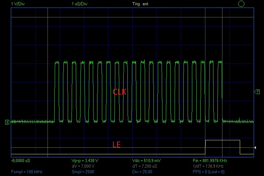

    Не всё сразу. Двигаемся постепенно. Список, разумеется, будет расширяться. Мультибитников интересных не так уж и мало, как оказалось.
    Вроде набросал черновик. Завтра проверю как работает.
    Проверил. ОК. Теперь есть v3.05 с NOS для PCM63P. Расширяем дальше список.
