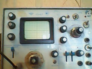

    Ну вот дождался ослика с1-67 Сейчас буду учиться пользоваться. Говорят что ослик нужно гальванический развязать по сети ? У меня есть два транса сетевых одинаковые от бесперебойников думаю свизать вторички между трансами и получу гальванику 220вольт

  8. #4267
    Завсегдатай Аватар для ISIT_14
    23.12.2006
    Новороссийск
    1,104
    с1-67, довольно таки печальный ослик

  9. #4268
    Старый знакомый Аватар для Sergei Nizovcev
    20.05.2010
    Архангельская обл
    666
    Мне даром подарили .Сейчас проверял его на скорую руку, все работает.Старенький ослик а работает как молодой
