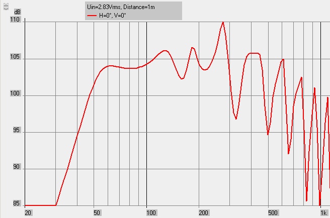

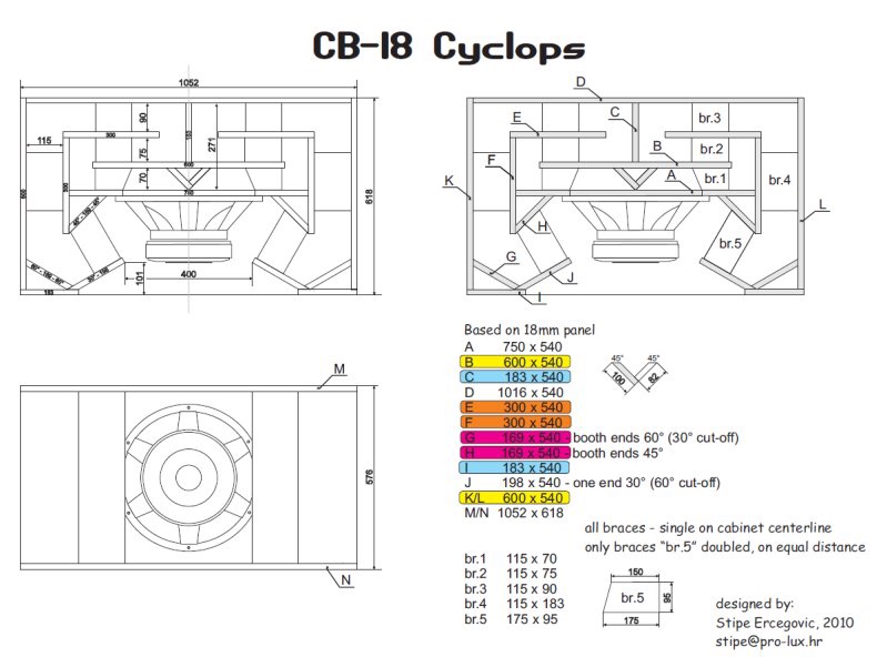

    Может ну его, багажник?

    УУХ! Какой проект, я даже не догадывался что можно так угореть. Но 18шка уже внутри, так что домой ее тащить поздновата, да и комната моя текущая отличается крайне унылым затуханием 30-70 Гц, куда ей исчо
    Сама идея коробка мне понятна, такой типа симметричный ЧВ, но не с портом, а туда-обратно.
    Правда график какой то не секс, с 55 Гц достаточно ФИшный спад вниз. Зочем так
    Вообще домой планировал приобрести 2х15, в дополнение к Adam A8X. Вот там можно попробовать нечто подобное замутить, обоги
