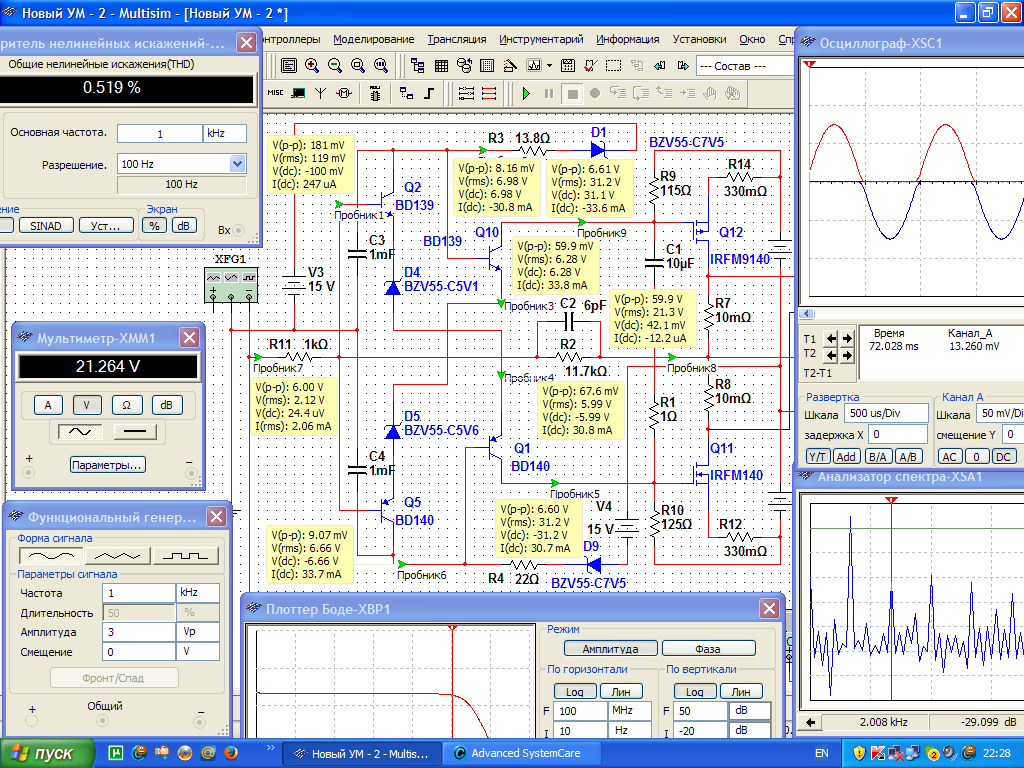

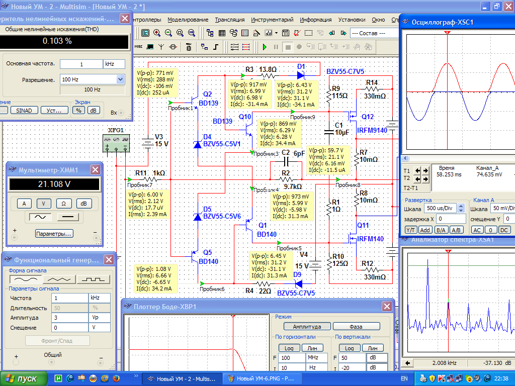

    Смоделировал простенькую схему ВК :
ID:	245053 и её модификацию : Нажмите на изображение для увеличения.
Название:	Новый УМ-2..PNG
    Может что-то похожее уже было, не знаю .В первой картинке Кус = 4 (питание биполяров от ВК) , во второй - Кус = 10 (питание отдельно - +/-15 В) , полоса около 2 мГц и запас по фазе около 40гр . Все напряжения и токи отмечены пробниками .
    Я такого каскада не видел.
    Если можно, в кратце, как работает такая схеме на биполярах?

    По умолчанию Re: YES - 4
    Похожее, особенно транзисторная часть, на схему А.Агеева, журнал Радио 7-8 за 1981 год..... Впрочем - таково большинство современных схем, за редким исключением, и это нормально.
    Да , скорее всего схема А.Агеева и навеяла мысли о таком каскаде . Но у А. Агеева используется двухтактная каскодная схема с ОК-ОБ , у меня тоже каскод но НЕ схема ОК-ОБ , а что-то промежуточное с элементами регулируемой ПОС . Я говорил - схема с хитринкой , что и для меня оказалось несколько неожиданно .
    Наверное знающие хорошо теорию найдут правильное название этому каскаду ( каскоду ) .
    Для понимания работы каскада приведу две картинки ( тоже поломал голову над работой этого каскада ) :

    Схема одна и та же (Кус=10). На первой с помощью установки доп кондесаторов схема переведена в режим ОК - ОБ ( типа А.Агеева ) . На второй - мной используемая . Сразу прояснится в голове если внимательно проанализировать величины напряжений ( V p-p ) в характерных точках , указанных пробником . После этого приходит понимание где происходит инвертирование сигнала , а где нет ( и соответственно возникают мысли о появлении в схеме напряжений ПОС ). Сам с интересом послушаю мнения знающих о работе этой схемы .
