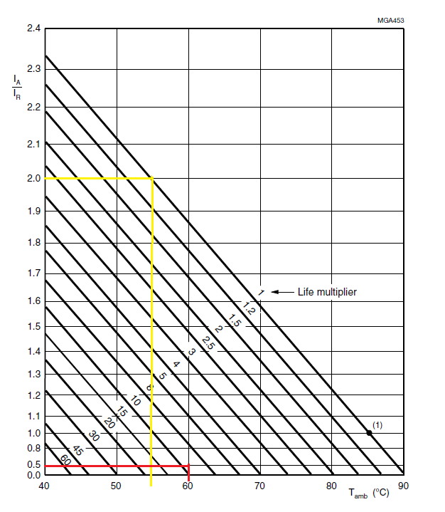

    У Вишай есть в даташитах график изменения жизни в зависимости от тока и температуры.
    Например, при двойном токе (желтые линии), кондёр стабильно протянет свои заявленные часы (ведём до диагонали с 1) только на температуре 55°
    А если ток - половина от rated ripple current (красные линии) и температура будет 60° - то жизнь увеличивается в 9-9,5 раз
