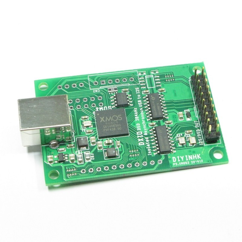

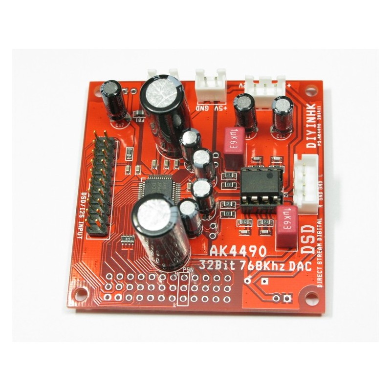

    Купил такой ЦАП в следующей комплектации:
    1. Плата ЦАП
    http://www.diyinhk.com/shop/audio-ki...dsd-input.html

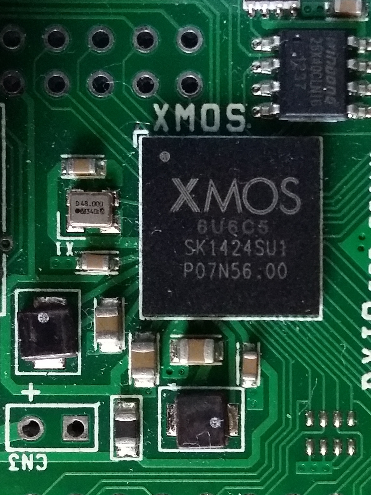

    2. Плата XMOS
Название:	isolated-xmos-dsd-dxd-384khz-high-quality-usb-to-i2sdsd-pcb-with-ultralow-noise-regulator.jpg
    http://www.diyinhk.com/shop/audio-ki...regulator.html

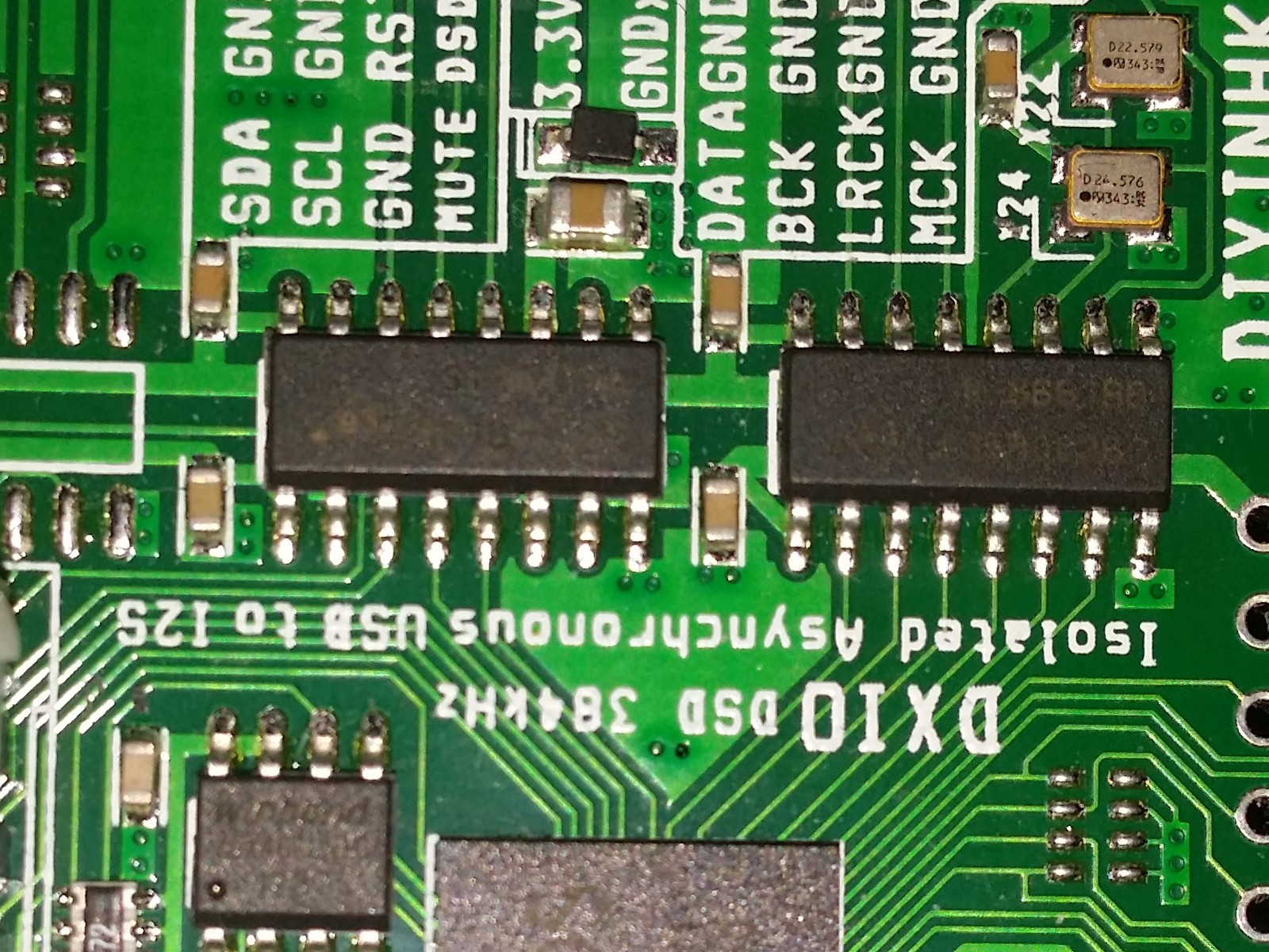

    Если кому интересно:

    До этого выводил звук через Asus Xonar Essence STX. Далее идет усилитель NAD 356 и колонки Heco Celan 501. Звучание нового ЦАП очень понравилось. Звук прибавил деталей и стал намного мягче. Сначала даже показалось, что за счёт среза высоких, но потом, послушав подольше, убедился, что в нужных местах "воздух звенит". Средние стали ярче и теплее. Бас, по ощущениям, изменился не сильно, но чуть добавилась его средняя часть.
    Из того, что ожидал, но не услышал. Есть несколько любимых треков, в которых присутствует сильный компьютерный окрас женского вокала. Он остался. Видимо такая паршивая запись. Также пространство сцены и локализация инструментов остались примерно на том же уровне. На одних треках она кажется улучшилась, а на других — напротив, упростилась.
    ВОПРОСЫ

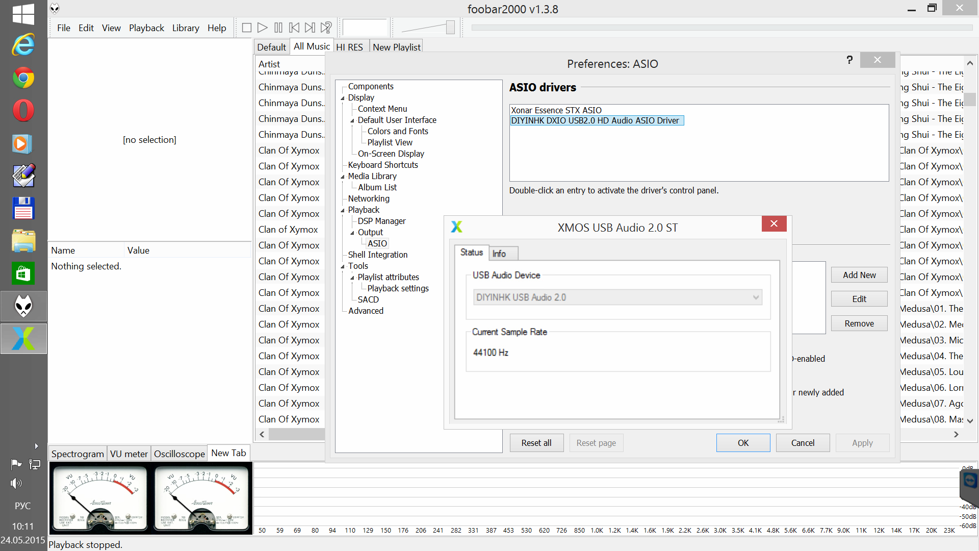

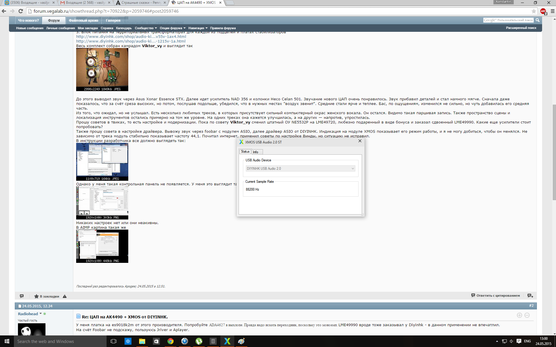

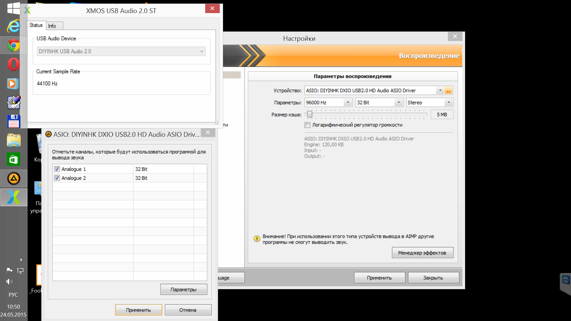

    Прошу советов в твиках, то есть настройке и модернизации. Пока по совету Viktor_vy сменил штатный ОУ NE5532P на LME49720, любезно подаренный в виде бонуса и заказал сдвоенный LME49990. Какие еще усилители стоит попробовать?
    Также прошу совета в настройке драйвера. Вывожу звук через foobar с модулем ASIO, далее драйвер ASIO от DIYINHK. Индикация на модуле XMOS показывает его режим работы, и я не могу добиться, чтобы он менялся. Не зависимо от трека модуль стабильно показывает частоту 44,1. Почитал интернет, применил советы по настройке Винды, но ситуацию не исправил.
    С драйвером разобрался: мешались драйвера ASIO от Asus. Переустановил и почистил, заработало.
ID:	237729   Нажмите на изображение для увеличения.
ID:	237733   Нажмите на изображение для увеличения.

    По умолчанию Re: ЦАП на AK4490 + XMOS от DIYINHK.
    У меня платка на es9018k2m от этого производителя. Попробуйте ADA4627 в выхлопе. Правда надо искать переходник, поскольку это моноамп. LME49990 вроде тоже заказывал у Diyinhk - в данном применении не впечатлил.
    На счёт Foobar не подскажу, пользуюсь Jriver и Aplayer.

    И у Вас в этих плеерах переключение XMOS происходит нормально?
    Частый гость Аватар для Radiohead
    12.07.2005
    Магнитогорск
    386
    Да, корректно отображается текущий битрейт. OS - Win 10.

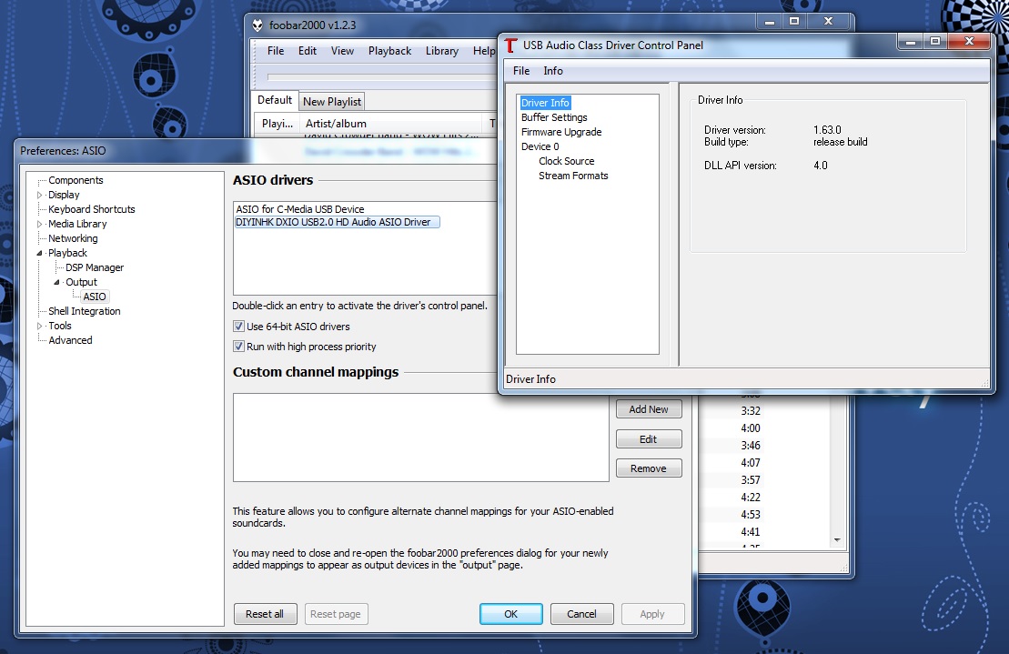

    Частый гость Аватар для Viktor_vy
    23.07.2009
    Moscow
    229

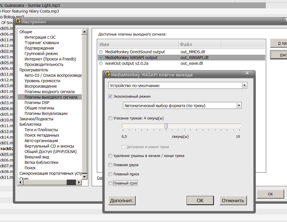

    Я использую плеер MediaMonkey, там для проигрывания различных форматов можно сделать такую настройку:

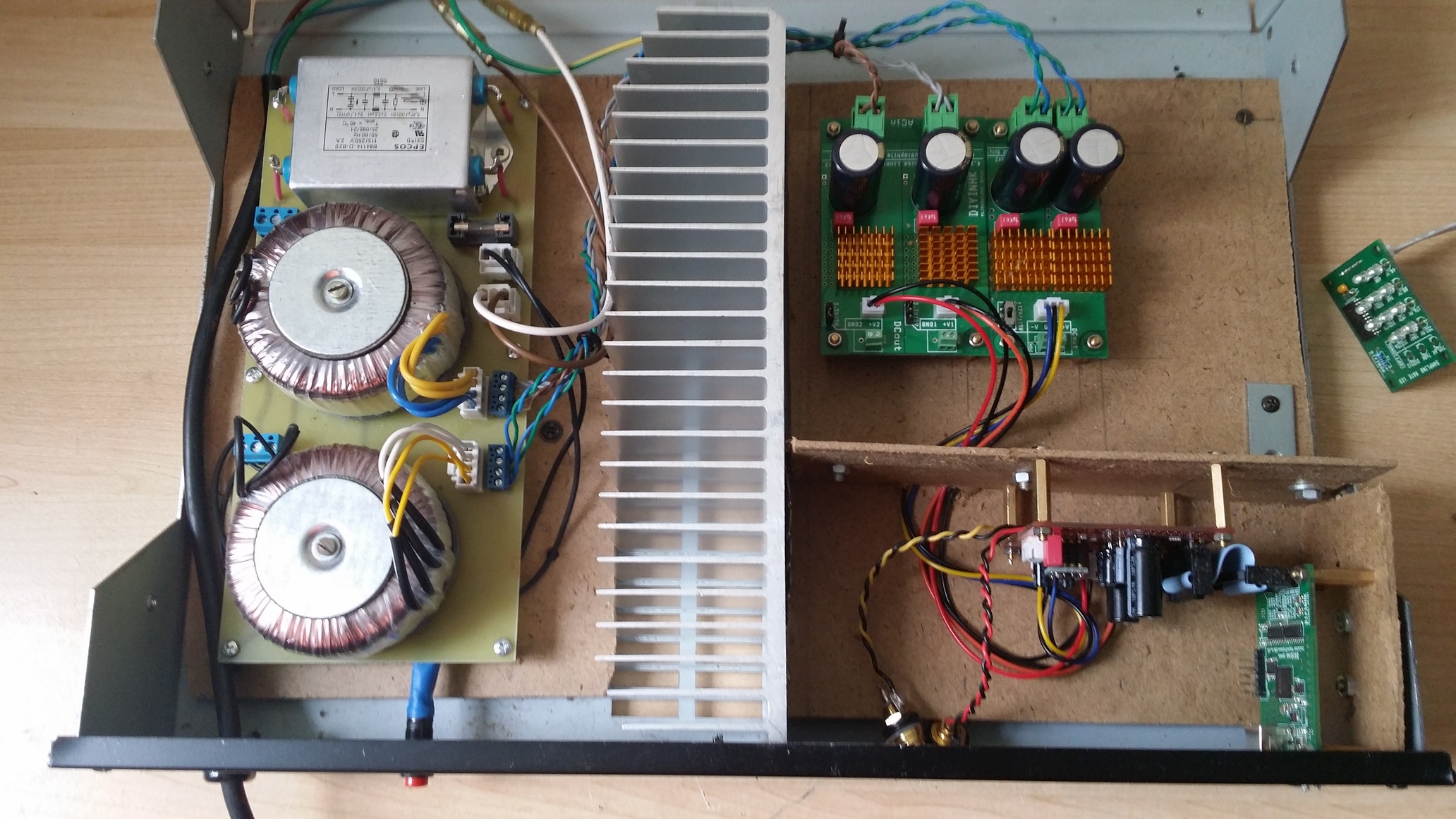

    Собрал устройство в корпус.
    Пока на оргалитовых картонках. Позже заменю на текстолит.
    Частый гость Аватар для olegsan
    28.03.2012
    434
    Радиатор в центре композиции в качестве магнитного экрана используется ?
    Если да , то листовая жесть лучше алюминиевого радиатора в качестве экрана (устройства от трансов)
    Аватар для Apogee
    01.05.2015
    124
    Да, как экран. Просто он исторически в этом корпусе установлен. Считаете, есть смысл полосу из жести к нему добавить?
    Можно только им и ограничиться( листом жести).
    Лично моё (почему-то не популярное здесь) мнение - убрать эти грозди бессмысленных колодок!
    Аватар для Apogee
    01.05.2015
    124
    А как платы крепить? Прямо на оргалит? А снизу контакты и дорожки не пострадают? Многие ведь не на оргалит (или текстолит), а прямо к корпусу крепят, я видел.
    К сожалению ADA4627, который Вы советовали, заказал, но оказалось, закончились. Попробую LME49990 сдвоенный, Ор42 сдвоенный, AD8620 и OPA1611 сдвоенный.
    Я брал в прошлом году здесь - http://www.ebay.com/itm/Analog-Devices-ADA4627-1BRZs-converted-to-a-dual-op-amp-DIP8-Xonar-ASUS-STX-ZxR-/271892423675?pt=LH_DefaultDomain_0&hash=item3f4e0d23fb
    А Вы свою Сабру как можете охарактеризовать по звуку? И еще интересно как Вы скомпоновали все в итоге, какие решения по питанию у Вас?
    Мне нравится в целом, хотя хочется ещё лучше.
    У меня пока всё на соплях, хоть и в корпусе. Компоновка примерно такая же, как и у вас. Слева два r-core трансформатора. На выходные оперы питание аналогичное, как у вас. Сабру же питают также питальники от Diyinhk, но с меньшими заявленными уровнями пульсаций.
    В случае сабры нужно прикручивать к неё ардуину и управлять регистрами. Знающие люди говорят, что по умолчанию она звучит посредственно. Плюс буду прикручивать внешнюю плату выхлопа с дифф. входом и обходить встроенный в цап опер. Если бы не лень, давно бы это сделал, поскольку всё в наличии - и ардуина, и плата выхлопа.
