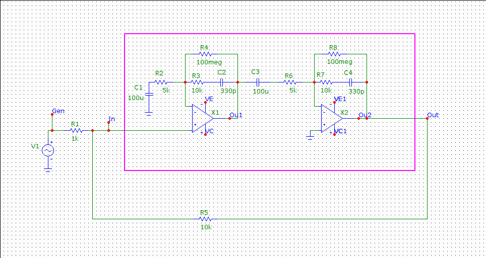

    Для иллюстрации я набросал модель усилителя
    POS3.cir
    (выделен фиолетовой рамкой) с практически нулевым сдвигом фазы между входом и выходом в рабочей полосе частот.

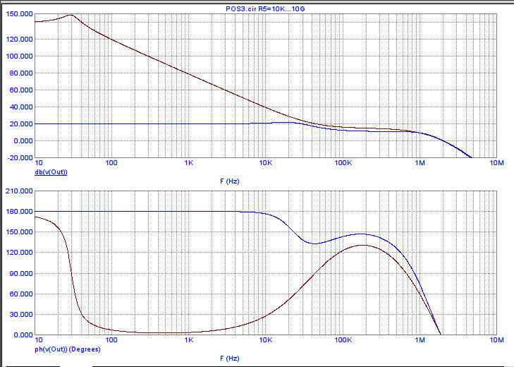

    Его АФЧХ (коричневым цветом без ОС):

    Исходный усилитель охватываем обратной связью через резисторы R1-R5.
    Получаем инвертирующий усилитель с К = -10.

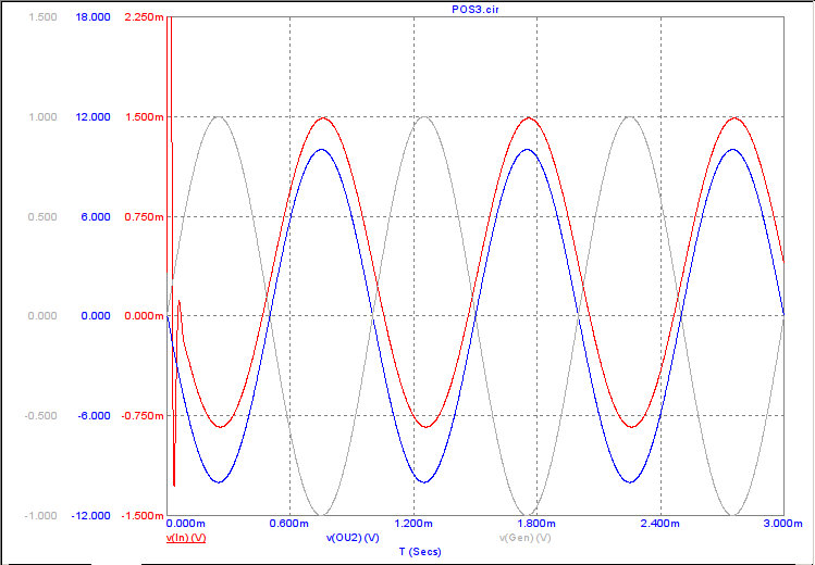

    Вот сигналы: генератора (синус 1 кГц 1 В, серый), на входе исходного усилителя (красный), на выходе (синий).

    Видно, что сигналы на входе и выходе исходного усилителя синфазны. Тем не менее, обратная связь отрицательна.

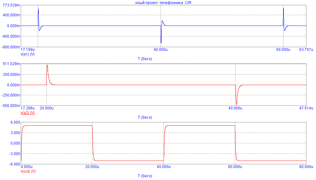

    04.04.2007
    10,818
    По умолчанию Re: Когда обратная связь отрицательна?
    Робяты . удивляете.
    Графики отработанной модели уся. В точности согласно сей концепции
Название:	ноый проект  тел&#.GIF
ID:	234762   Нажмите на изображение для увеличения.
ID:	234763   Нажмите на изображение для увеличения.
ID:	234764   Нажмите на изображение для увеличения.
    С уважением Максим.

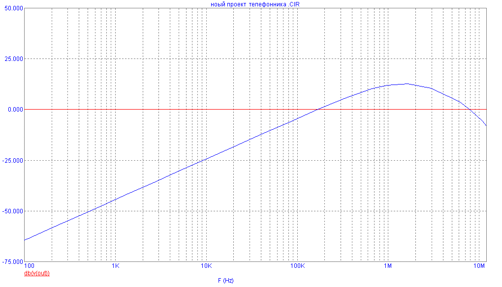

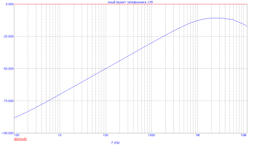

    Аватар для Teoretic
    03.08.2012
    889

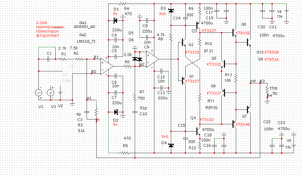

    А усилитель покажете?
    04.04.2007
    10,818
    Чет не вставить общуюАФЧХ.Это композит с параллельной оос на неинвертирующий вход первого оу и вложенной резистивноемкостной оос
ID:	234770   Нажмите на изображение для увеличения.
    С уважением Максим.

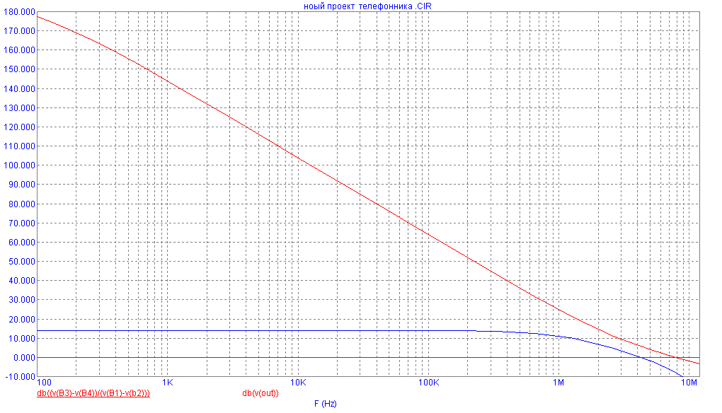

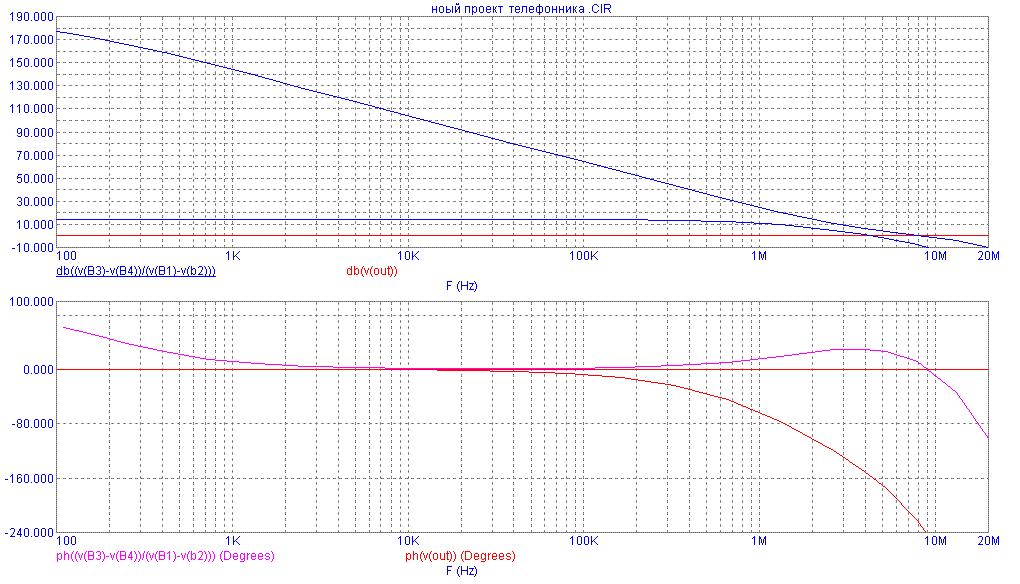

    Аватар для Teoretic
    03.08.2012
    889
    Усилитель изначально разработан для телефонов, или идет отработка схемы мощного усилителя?
    Модель для симулятора покажете? Хочется глянуть на проблемы сверхглубокой ОС.
    04.04.2007
    10,818
    Кстати вполне возможна и последовательная общая оос с в точности такой же амплитудно фазовой частотной характеристикой.Параметры только скромнее. пример тут пост 39
    https://forum.vegalab.ru/showthread.php?t=69863&page=2
    С уважением Максим.

    04.04.2007
    10,818
    Модель не жалко,
    Меняете в композите ВК,ставите четвертку вместо параллельника ,второй оу раскачку сосмещением средней точки и все.Усь мощностью до 40ватт готов.
    Или дм1875 в композит с умощнением или без.
    ---------- Сообщение добавлено 10.51 ---------- Предыдущее сообщение было 10.44 ----------
    АФЧХ ЛМ1875 интересна
    С уважением Максим.

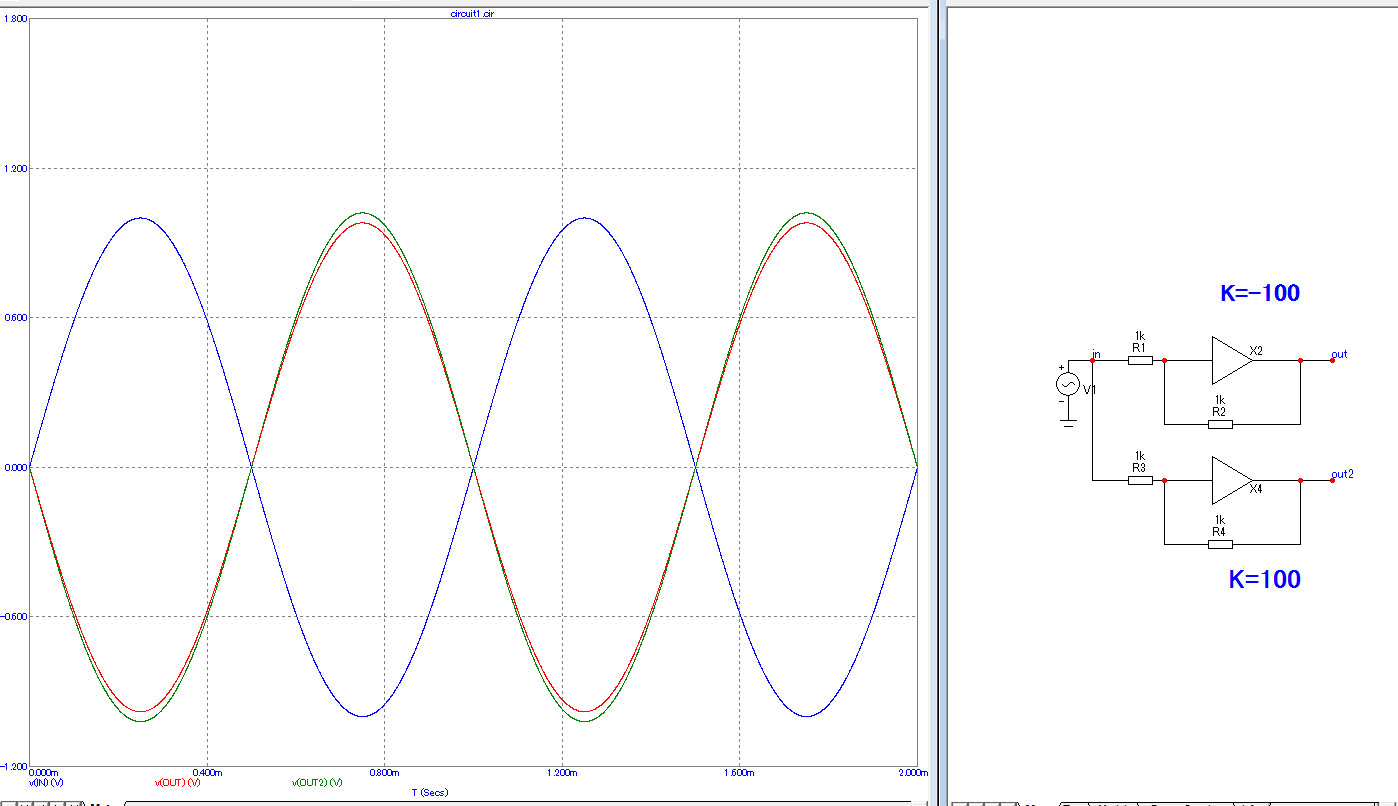

    В первом посте темы есть пример: модель усилителя с нулевым поворотом фазы в области большого усиления. Ничего не возбуждается. Обычный инвертирующий усилитель. В полном соответствии с теорией.
    Ну могу проще предложить, как говорит Аудиоманьяк- "дро..ть" в симуляторе не мешки ворочать
