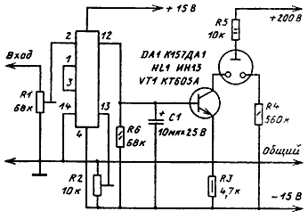

    Улыбнуло! Ламповый индикатор выходной мощности.
    Видел я у Арт Аудио лаба усилок с ламповым идикатором мощности.
    Вот захотелось и мне такую красоту думаю собрать, но для начала схемку посмотреть.
    Если я не ошибаюсь её можно подключить на выход любого усилителя?

    Берешь лампы 6Е5С ("кошачий глаз"), 6Е1П ("занавески"), 6Е3П (полоски) и по стандартной схеме, приведенной в справочниках по лампам включаешь. Только учти, что анодное питание у нее - 250...300В, в транзисторнике придется подумать над отдельной высоковольтной обмоткой.
    Характеристика такого индикатора - практически линейна (нелинейность определяется только характеристикой триода), так что динамический диапазон индикатора будет очень мал, поэтому следует озаботится логарифмическим преобразователем сигнала либо при детектировании, либо перед проведением оного.
    Еще очень красивы индикаторы на линейных газоразрядных трубках (ИН-13).
    Делал я такой, светодиоды отдыхают, да и в каком-то катушечнике высшего класса не то Олимп не то Электроника такие стояли
    вот и схемку нашёл

    Только опять та же история. Идикатор линейный, чтобы работал в качестве индикатора выходной мощности нужно поставить лог. преобразователь вместо линейного детектора, например на AD536, AD637/
    Схем включения не нашёл. Если можно то выложите пожалуста на форум.
