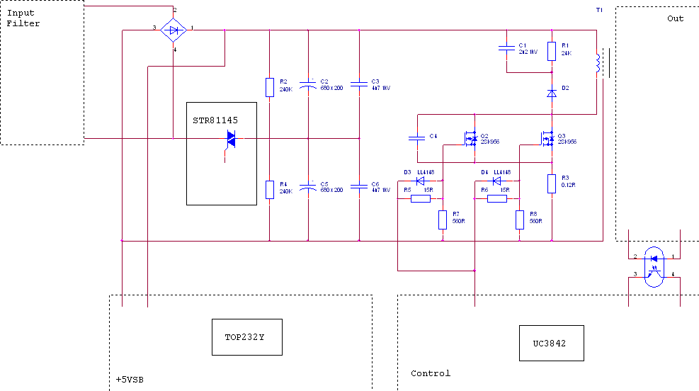

    Принесли БП АТХ Emacs R2G-6300F-R (2U 300W 110/220V).
    Схему найти не удалось, поэтому срисовывал интересующую часть с платы, нумерация является чисто условной и оригиналу не соответствует.
    (Что-то вегалаб мне говоит, что файлы *.png *.gif не являются изображением и не загружает их... Придется выложить в другом месте)
    http://sc000.narod.ru/pub/R2G6300F.png
    По рассказам:
    Стоял резервным источником, никогда не включался, когда попробовали - хлопок, дым. Разобрали - разнесло керамику С6, плата под ней обуглилась, предохранитель на входе сгорел. Обуглившийся текстолит высверлили, керамику заменили, предохранитель за неимением впаиваемого повесили на проводах - не работает.
    Так его и принесли.
    Ну не работал он потому как провод к предохранителю был перебитый
    Предохранитель был возвращен на законное место, керамика была временно снята.
    А проблема заключается в том, что несколько вкючений он отработал нормально, а при очередном вскипел электролит С5.
    Предположения таковы:
    На входе вместо переключателя напряжения стоит STR81145A, которая по сути представляет собой симистор, управляемый некоторой пороговой схемой. Кондеры оба раза рванули в одном и том же плече. Поскольку к точке соединения кондеров не идет ничего кроме этой самой STR, а разрывает только одно плече, тогда как второе остается неведимым, предполагаю, что сама STR битая и порой начинает открываться в одну сторону несмотря на то, что напряжение на входе выше порогового. Ну и естественно одно плечо начинает заряжатся до полных 310В. Решение - ампутировать и жить спокойно.
    Вопрос:
    Я ничего из виду не упустил? Этого будет достаточно? Существуют ли еще возможные причины подобных проявлений?
    (С учетом последовательно соединения кондеров, по идее, должны были хотя бы нагреваться оба при любых других неисправностях).
    Смущает то, что БП АТХ и входные кондеры всегда под напряжением, а разрывает их только при попытке "включить" БП, причем независимо от того, с нагрузкой он включается или без, и не каждый раз (ну 1 велючения до меня и 1го из 5ти у меня мне хватило, чтобы не пытаться заменить электролит и включить заново В первый раз просто погрешил на бракованную керамику)
    Вопрос №2:
    С чего бы в первый раз разнесло киловольтовую керамику от 220, пусть даже и выпрямленных в 310?

    а ты точно уверен что это была керамика а не варистор ? (они очень похоже, особенно взорваные). Мне как то принесли БП который воткнули в разетку при этом переключив его на 110в, вылетили варисторы (2шт) и предохранитель

    Полностью уверен. Варисторы там стоят в другом месте и они остались целыми. Помимо того никогда не видел, чтобы варисторы ставили таким образом. Также, второй набор электролит+керамика (С2 С3) остался целым и в первый раз, и то что я вытаскивал оттуда именно керамику, я также уверен.

    Проверь R4 (240к), подключенный параллельно С5,С6, на обрыв - мне такое встречалось. При обрыве происходит перекос напряжений на плечах, конденсатор С5 медленно вскипает. Хотя в твоем случае возможно поддает STR.

    Целые. Да и вскипел бы, наверное, просто воткнутым в розетку. Меня больше всего и смущает, что неприятности вылазят непостоянно и сразу после запуска, а не при подаче сетевого напряжения.

    seacat,Ампутируй STR-ку. Я,когда залезаю в источники, первым делом чикаю такие вещи.
    Для страховки, впаяй вместо предохранителя лампу накаливания и запусти источник без нагрузки.

    А вообще кондюки взрываются по двум причинам: слишком большое напряжение; переменный ток идет на конденсатор. Проверь диоды выпрямителя перед ними.

    STR с обвеской ампутировал, диодный мост целый, нагрузочные резисторы для устойчивости источника в выходной части присутствуют штатно, нагрузочный стенд буду делать по-любому (давно пора). Вечером или завтра буду проверять (лампы в наличии имеются).

    Надо поменять ОБА электролита на одинаковые и заведомо исправные, и вернуть варистор на место (я уверен на 90 проц, что это не керамика, а именно варистор), они (варисторы) должны защищать схему от перекосов напряжения в плечах, возможного в случае "расползания" параметров конденсаторов, или обрыва шунтирующих резисторов (защита проявляется как перегорание предохранителя и иногда выгорание варистора(ов)). В комповых блоках питания вход 220в сделан именно так и симптомы похожие. Также стоит проверить диодный мост, он мог подгореть.
