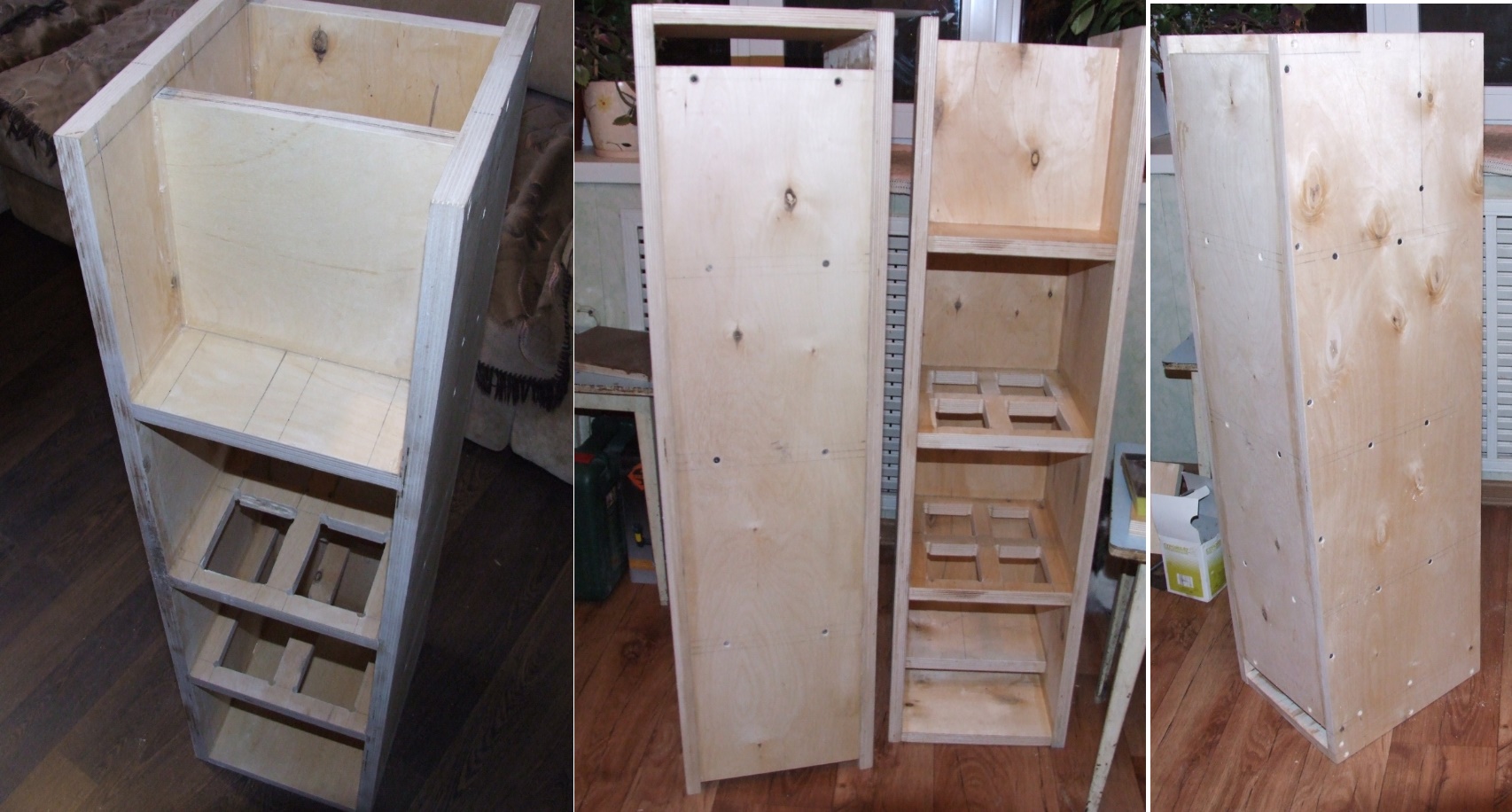

    Повторил проект Алексея Александрова, и решил выложить как я изготавливал данные АС:

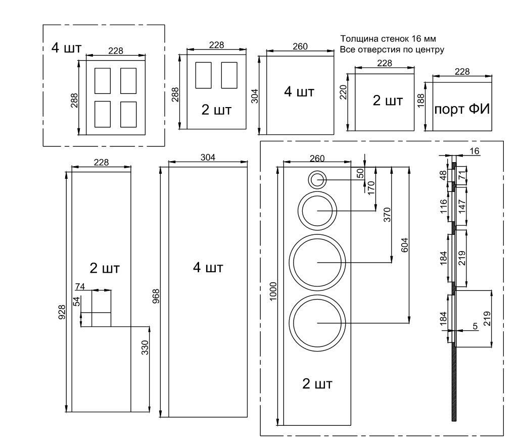

    Вот чертеж АС и схема фильтровНажмите на изображение для увеличения.

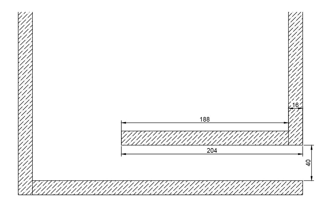

    Перед тем как начинать собирать акустику, надо определится из какого материала будем делать корпус. МДФ, ДСП или фанера. Я делал из фанеры 21 мм Но учтите! Если вы будете делать из материала толщиной больше чем на чертеже, то вам надо будет пересчитать чертеж так - что бы при сборке внутренний объем остался не измененным. И за ранее определитесь с фазо-инвертором если будете делать щелевой то заднюю стенку надо делать короче на 4 см.
    Вам понадобится 2-а листа фанеры 1520 Х 1520. И не пилите детали сами например эл. лобзиком! Ровно не получится как бы вы не старались - Лучше не экономить и заказать распил в магазине где будете брать фанеру. Мне распил обошолся в 600 руб. а 2-а листа фанеры в 1940 руб. Да, и за ранее перед походом в магазин сделайте на листочке оптимальный раскрой фанеры. Что бы в магазине наспех не рисовать и не высчитывать а то 100% ошибетесь в размерах.
    В интернете есть программы для высчитывания оптимального разкроя
ID:	217779После того как материал выбран, чертеж пересчитан - начинаем сборку.
    Прежде чем начать сборку корпуса надо всё разметить. Понадобится длинная линейка и строительный угольник для точной разметки.
    Для сборки корпуса понадобится:
    1) Клей ПВА (Я брал ПВА Момент в красном тюбике так как он прозрачный)
    2) Упаковка саморезов по дереву ( Я собирал на клей и саморезы, так прочнее и проще если нет струпцин.)
    3) Шуруповерт ( потому что отверткой закрутить столько саморезов не получится отвалится рука ) Плюс сверла диаметр 2.5 -3мм и для утопки шляпок 8-9мм.
    4) Герметик для проклейки швов из нутри для герметичности! Я брал макрофлекс мне попался белый плюс пистолет для него - ( наносил я его пальцем на все стыки - так удобнее)
    5) Ручной фрезер для углублений под динамики (диаметр фрезы хватит 15мм)
    6) Электро лобзик что бы выпилить отверстия под динамики.
    7) Желательно Шлейф машинку, хотя и в ручную затерать придется много
    8) Шпатлевка только автомабильная она идет с отвердителем ( шпатлевка по дереву очень сильно усаживается, Замучаетесь ее наносить и шлифовать)
    9) Шкурку по сухому: зернистость 100 , 180 и 320
    100, 180 - для первоначальной обработки и для зачистки шпатлевки...
    320 для финишной зачистки и для зашкурки первого слоя краски ( если будете красить как делал я)

ID:	217780Шпатлевку наносите маленькими слоями, лучше после высыхания зашкурить и нанести еще слой, чем мучатся счищая огромный слой. После высыхания шпатлевки (сохнет она от 10-20 мин, в зависимости сколько вы добавите отвердителя)! Зашкурите 180 шкуркой, что бы при проглаживании рукой вы не ощущали выступов не с одной стороны после того как вы всё зашпатлюете и зашкурите пройти шкуркой 320Нажмите на изображение для увеличения.
ID:	217781После того как корпус собран, фрезеруем углубления под флянцы динамиков и вырезаем посадочные отверстия под них.
    Для фрезеровки углубления под флянцы динамиков вам придется изготовить лекало для фрезы! При изготавлении лекала учитывайте диаметр и радиус фрезы которой будете прохадить углубления - у меня была 15-ая фреза радиус ее 7.5мм. И перед фрезеровкой тренеруйтесь на ненужных обрезках. Крепится оно под подошву ручного фреза! Пользоватся им элементарно. В центр размеченного круга ставится ликало с фрезой и прикручивается саморезом но не сильно что бы фреза крутилась без проблем.
    Углубление делать на 5мм (тоже за ранее выстовляем на ручном фрезере и пробуем на ненужном обрезке)
    Главное не начинайте эту работу пока не придут динамики - так как флянцы меняются от комплекта к комплекту, и их посадочные места тоже! У меня ка раз не совпали посадочные места и флянцы с чертежом Алексея! (Благо я догадался подождать динамики сработало 6-е чувство

ID:	217782У меня попались басавики со скошенными флянцами на краях, по этому я их не делал за подлицо с остальными динамиками.
    вот по этому и не делайте на фасаде отверстий и углублений пока не дождетесь динамиков!

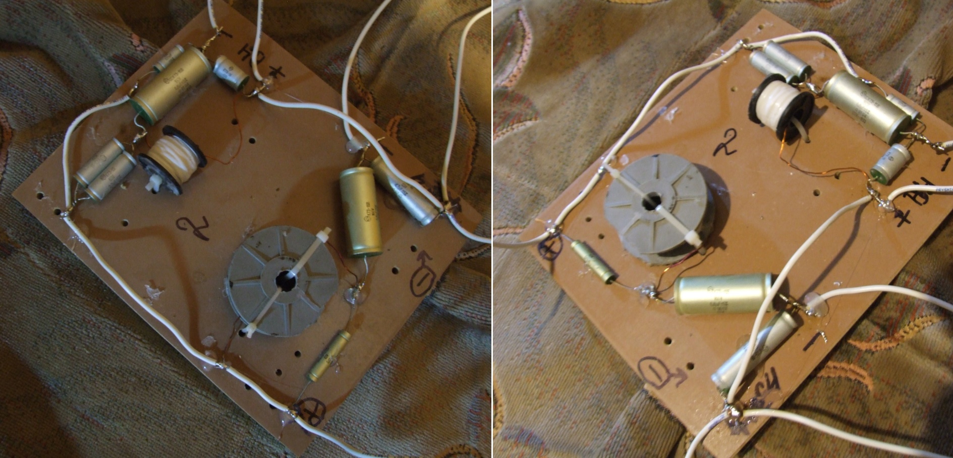

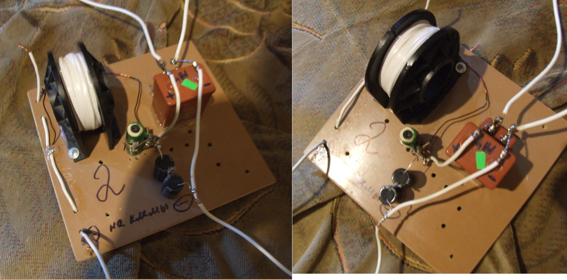

ID:	217783Теперь начинаем собирать (спаивать кроссовер) Я собирал на наших отечественных конденсаторах К73-16 и МБГО, резисторы я использовал на 10 Ом с подстройкой так как не нашел в магазине на 5.6 Ом.
    Резистор настраивается так: двигаем колечко в верх или в низ и с помощью тестера ловим 5.6 ом и закрепляем колечко винтиком который на нем. Потом контрольное измерение и всё. И соответственно припаеваем в дальнейшем провода к колечку и лапке от которой производили измерения.
ID:	217784Для удобства я разделил плату на 2-е СЧ\ВЧ и НЧ части - По другому она не влазала ко мне в короб.Нажмите на изображение для увеличения.

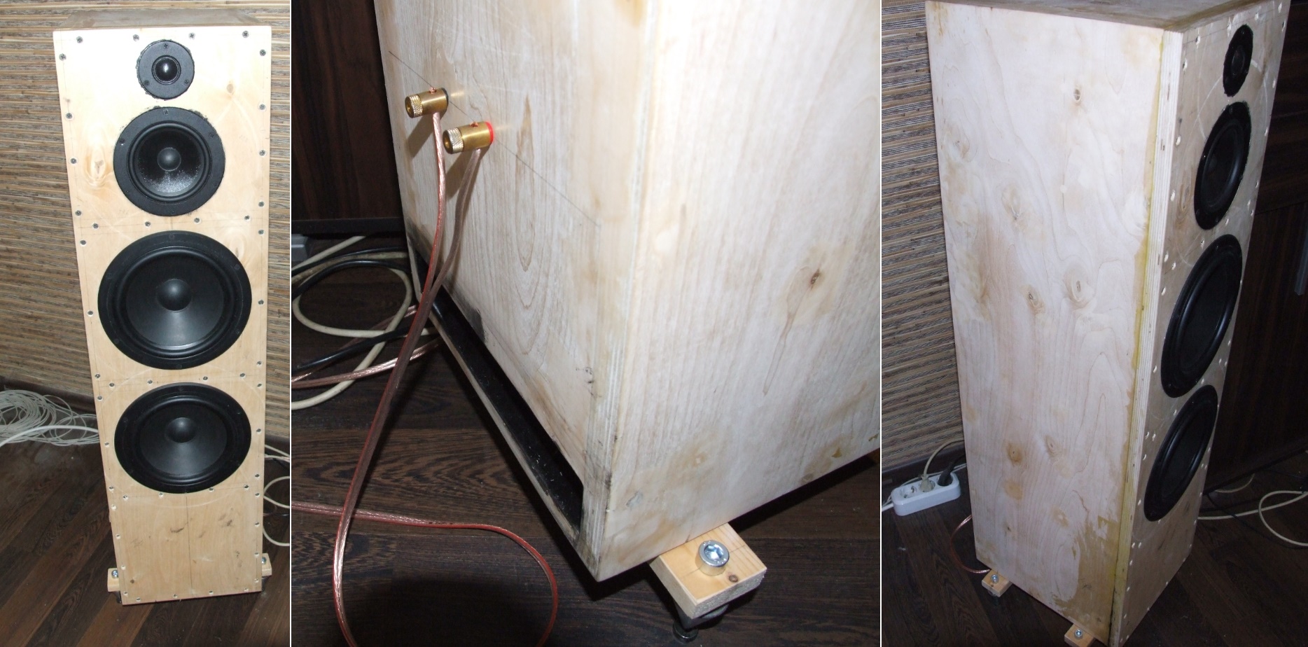

ID:	217788Прослушка получившегося перед окончательной шлифовкой и покраской. Предварительно покрасил фазоинвертер и по кругу прокрасил посадочные места флянцев динамика - Дабы не было видно фанеры в зазорах после покраски.

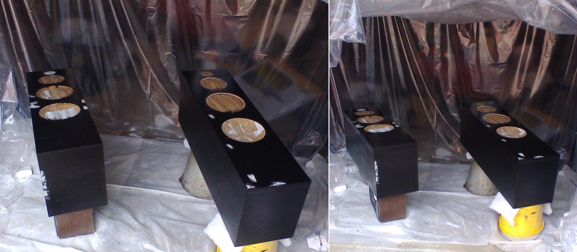

ID:	217789После высыхания 1-го слоя краски - убираем проявившиеся косячки. Красил у друга в гараже. Пришлось построить вот такую камеру из целлофана, что бы не было пыли! При покраске обязательно спрячьте волосы под чегонебудь и прикройте руки да бы не падали мелкие волосинки. Я использывал скотч и целлофановый дождевик стоит 30руб
    После первого слоя убираем косяки с помощью шпатлевки и все и со всех сторон зачищаем шкуркой 320 - зернистость, потому что первый слой краски неизбежно поднимает волокна древесины! Потом наносим 2-й слой который скрывает следы наших зашпатлеванных мест.
    Краску наносит желательно краскопультом - Но если его нет то велюровым валиком или губкой (типо постоянного промакивания)
    Я использовал немецкую полуматовую краску Дюфа (Алкидная с синтетической смолой) цвет называется чёрный смоляной! Сохнет она 24 часа, но реально надо ждать 2-е суток до полного высыхания - Запаха она не имеет практически не какого это её плюс.

    Готово! теперь на сборку....
    Надеюсь всё объяснил подробно и наглядно. Хочу добавить это первая акустика собранная мной! До этого даже паяльник в руках толком не держал! Так что интернет вам в помощь, а будут вопросы пишите отвечу...
    В итоге могу сказать (совершенно адекватно не беря в расчет то что я сам собрал эту акустику) после многих прослушанных часов разной музыки:Акустика обладает совершенно всеядным вкусом - Отыгрывает любую музыку Будь то рок, попса, реп или дабстеп на 100% По крайне мере для меня
    Еще один ее плюс очень легко раскачивается даже от слабого усилителя!
    На последок скажу собирал я ее примерно 5 месяцев, из-за нехватки времени так как попутно делал ремонт дома) да и финансов. результатом доволен!.

    2) Расчитывал фильтр и провадил измерения не я. А человек который придумал этот проект!
    3) Пересчитай внутренний объем короба и вычти объем под СЧ\ВЧ звено, всё на чертеже!
    4) Да, там щелевой порт сзади, смотри чертеж там всё есть!
    5) Знаю электролиты это плохо, но у меня в городе не продаются пленочные конденсаторы с большой емкостью! В скором закажу пленочные!
    6) конденсаторы К7316 и МБГО - сравнить мне не с чем, но звук приятный не напрягающий и мощный!

    По умолчанию Re: Акустика 8851 Проект Алексея Александрова на динамиках АСА лаб!!
    Все нормально, для первого проекта. Нарекания к фильтру - он немного со странностями, критиковать не буду, но раз звучит и нравится - это главное. Из замечаний, то что вижу на фото НЧ катушка - не нравится, толще нужен провод - не верится, что там 0.5 Ом. Но замечание субъективное, по фото не оценишь.
    Конденсаторы К73-16 и МБГО самые в тему! И именно с восклицательным знаком.
    Где купить зенкер - интернет в помощь. Просто сверлом сдираются края у углубления и образуются заусенцы, особенно для фанеры - неаккуратно, так сказать. )))
    Я тоже повторял асалабовский проект Дельта с некоторыми доработками, результат меня более чем устроил, даже и если как основа был взят полуразбитый советский корпус. Цель была попробовать асалабовские динамики не особо вкладываясь в проект, а вложиться пришлось. На форуме Асалаб есть мои вопросы, для сверки, что делал я и как советовали они. Что получилось вкратце изложил в одном из своих постов. Скажу сразу - неплохо, даже очень хорошо.
    Все никак руки не дойдут сделать ему косметику, в городской квартире не особо развернешься. По опыту скажу, что легче сделать корпус заново, чем восстанавливать, что-то убитое. Как закончу все выложу, что же получилось у меня! )))
    Да и еще, сейчас купить детали, вообщем-то не проблема. Я покупаю в Аудиомании, хотя там не дешево. Свои конденсаторы вообще заказывал в Эстонии, как раз с МБГО у нас в Москве проблема, достать сложно, но можно. )))
    1 - Просто интересно почему кроссовер со странностями?
    2- Катушки наматывал не я, а знакомый! Вы правы там больше чем 0.5 Ом! На НЧ катушке провод 1.3мм2, Сколько вы посаветуете для низкой частоты?
    3- С МБГО не только у вас проблемы!) Я купил последние и то весь город объездил!
    4- Знаю сайт аудиомания и еще пару знаю! В будущем планирую заменить электролиты и катушки на фирменные!
    5- да от сверла действительно остаются сколы! Но это не критично так-как все равно в итоге зашпатлевываеться!
    6- Почитал на форуме асалаб вашу переписку, интересно!

    Цитата Сообщение от Mrak36Rus Посмотреть сообщение
    1 - Просто интересно почему кроссовер со странностями? - очень интересное включение электролитов в цепь НЧ. Для меня это ново - зачем? Надо подумать будет на досуге. Пока мне это не нравится. Для ВЧ класическая схема, но зачем столько компенсации на дополнительных конденсаторах. Скорее всего, не все так хорошо с твитерами у АСАЛАБа, с этим я тоже столкнулся.
    2- Катушки наматывал не я, а знакомый! Вы правы там больше чем 0.5 Ом! На НЧ катушке провод 1.3мм2, Сколько вы посаветуете для низкой частоты? - 1.3 это даже очень хорошо, но какая-то катушка маленькая по размерам. Какой диаметр у распаячных проводов? Я бы их заменил на более толстые. У меня катушка с ферритовым сердечником. На форуме куча споров, что лучше феррит или сталь, мне по барабану на споры. Катушка не уходит в насыщение!!! Омов у меня на ней 0,2.
    4- Знаю сайт аудиомания и еще пару знаю! В будущем планирую заменить электролиты и катушки на фирменные! - Катушки не обязательно заменять на фирменные. Просто померьте их еще раз, особенно на омы.
    Кстати, какое реально получилось сопротивление акустики? Кстати, с шипами интересная идея - спасибо!
    Да, и в НЧ-фильтры поставил бы эти катушки -
    http://www.audiomania.ru/katushki_induktivnosti/jantzen/jantzen_round_coil_with_p-core_18awg.html , думаю, это не дорого для солидной акустики.
    Таким образом я убирал баффлстеп на басовиках. Если не использовать такое решение, то пришлось бы на бас использовать катушку индуктивности с номиналом в районе 7мГн. А такая катушка с небольшим сопротивлением сколько бы стоила? Накачка с такой индуктивностью была бы очень большой и от баса осталось одно гудение и бубнение.
    По вч обычная схема: 0,33 служит для задавки резонасной частоты пищалки и нужного доворота фазы относительно сч, 1,00 нужен для того чтобы получить ровную ачх, т к пищалки асалаб очень чувствительны к бафлу и на краю его дают "интерессную" ачх.
