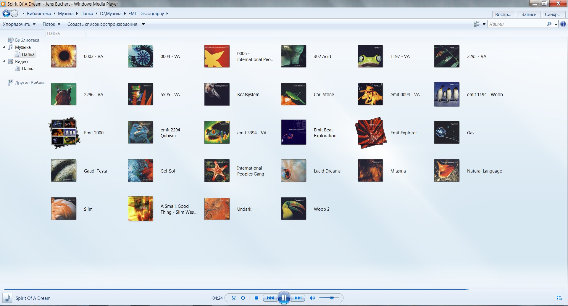

    По умолчанию Доводим WMP 12 до ума

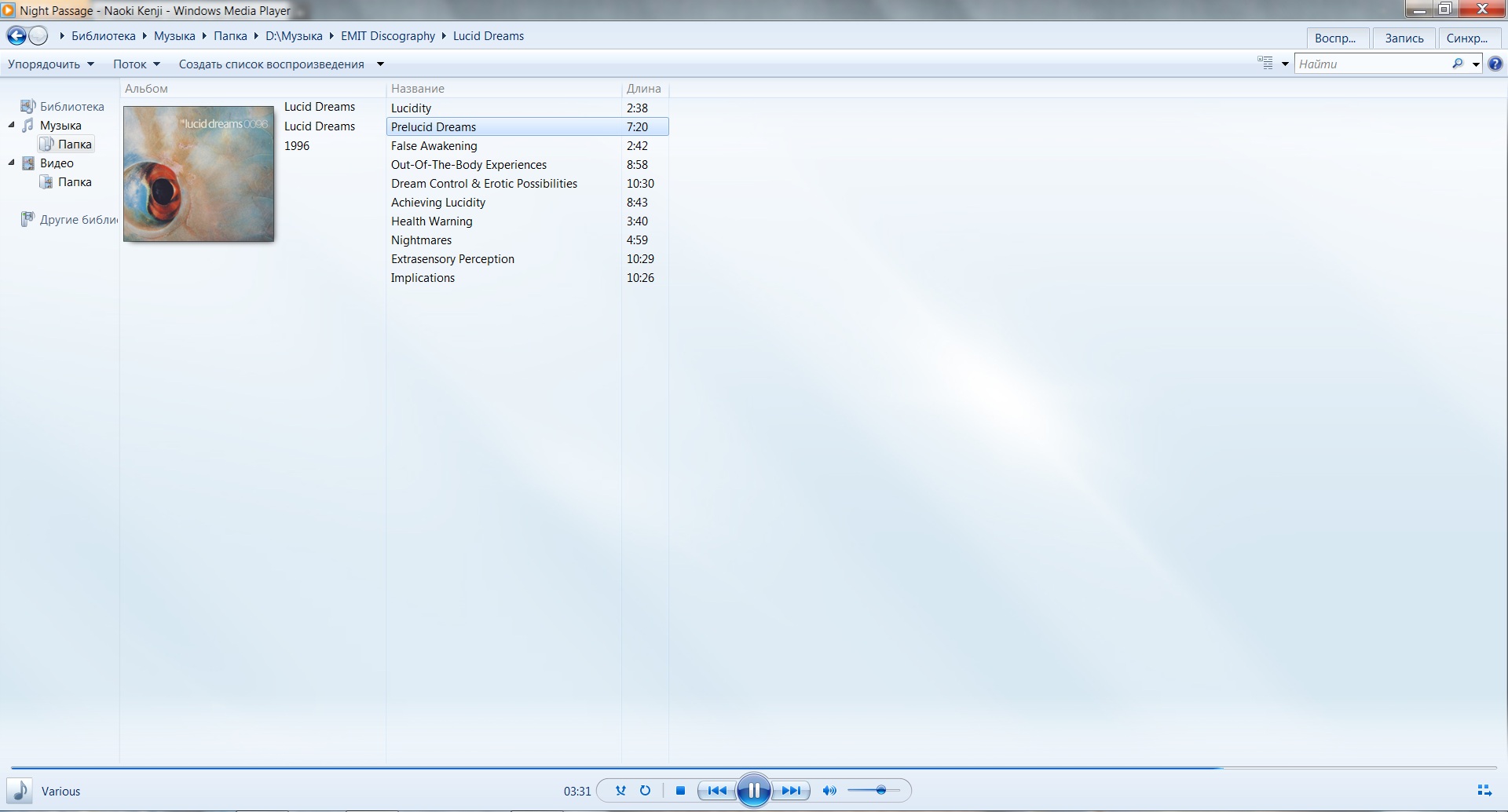

ID:	153452Добавив несколько плагинов получаем удобный ( дело вкуса конечно ) интерфейс . Кодеки на Ваш вкус , лично мне понравился пакет Shark007 , так как помимо музыки с этого же компьютера смотрю фильмы высокого разрешения . Asio поддерживается . Тем кто не хочет держать на компе тучу плееров считаю стоит попробовать этот вариант . На скриншоте результат настройки . Нажмите на изображение для увеличения.
Название:	открыт альбом.jpg
    P.S Забыл написать , все эти манипуляции необходимы для корректной поддержки Lossless форматов Flac и Ape . Структура желательна потрековая track+cue .

    asiowmpplg плагин поддержки плеером asio , после инсталляции в настройках плеера доступен в опции "Фон" . Второй плагин мне не потребовался , и без него все завелось на ура . Есть еще одна неприятная особенность , при запуске плеер долго сканировал обложки и подтормаживал при объемах библиотеки более 1Тб , решение нашлось здесь http://www.hack7mc.com/2009/09/forci...art-cache.html . В результате ничего не тормозит , библиотека открывается практически мгновенно . WMPPlus убирает группировку по первой букве названий , на сайте плагина есть подробное описание . Вот так выглядит трехдисковый альбом , удобство очевидноНажмите на изображение для увеличения.

    Снес все кодеки , перевел библиотеку в WMAlossless (поддерживает вшитые обложки итп) . Наконец-то при воспроизведении цельного альбома без пауз все гладко . Все порезано потреково Cue вшиты . Использовал Xrecode2 . На мой неискушенный взгляд визуальное удобство в большой библиотеке очевидно , при открытии библиотеки видишь стопки альбомов .
