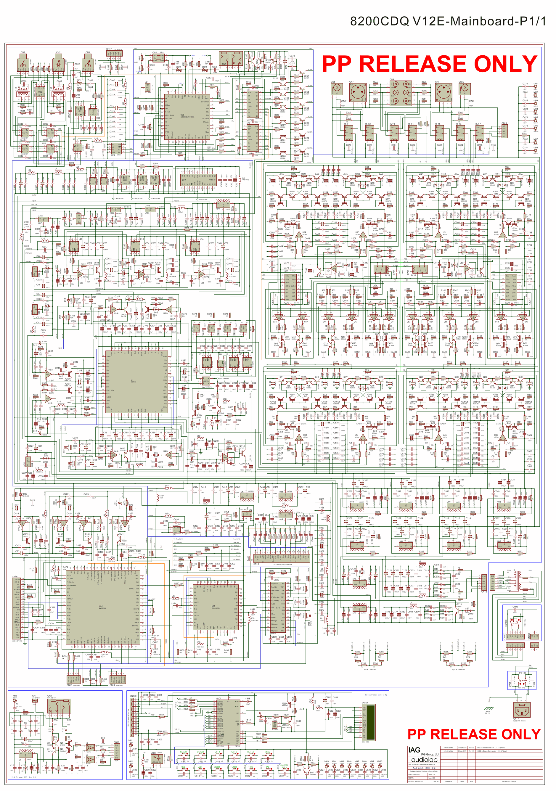

    Предлагаю обменяться соображениями по поводу сего изделия и его собратьев. Ибо адекватной информации почти нет.
    История началась с предложения обмена практически нового Audiolab 8200 DQ на кучку добра скопившегося в углу комнаты. Необходимость в современном устройстве назревала давно и в качестве претендента рассматривался Linx D-48, но останавливало отсутствие средств и времени. Порывшись в Инете и начитавшись восторженных отзывов на тему цапов Audiolab на чипе ESS9018 я, с опаской, принял предложение.
    Дальше расписывать не буду. Впечатления следующие:
    Режим работы – цап, пред внешний, источники USB, denon 3930(коаксиал). Разрешение материала - 24/96. Детальность пытается пробиться через мыло, сцена плоская, слушать нет ни какого желания (давит). По выходу ВЧ шум ~ 4мв. Тем самым подтверждаю слова Lynx «О изделиях…».

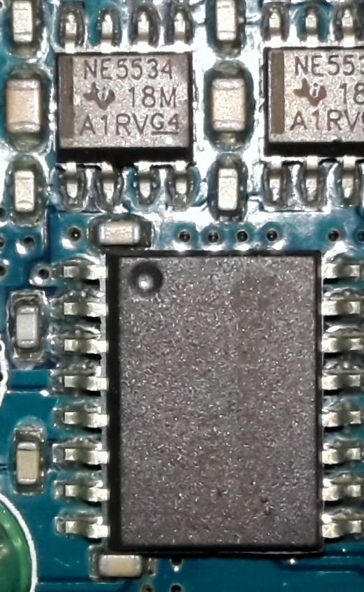

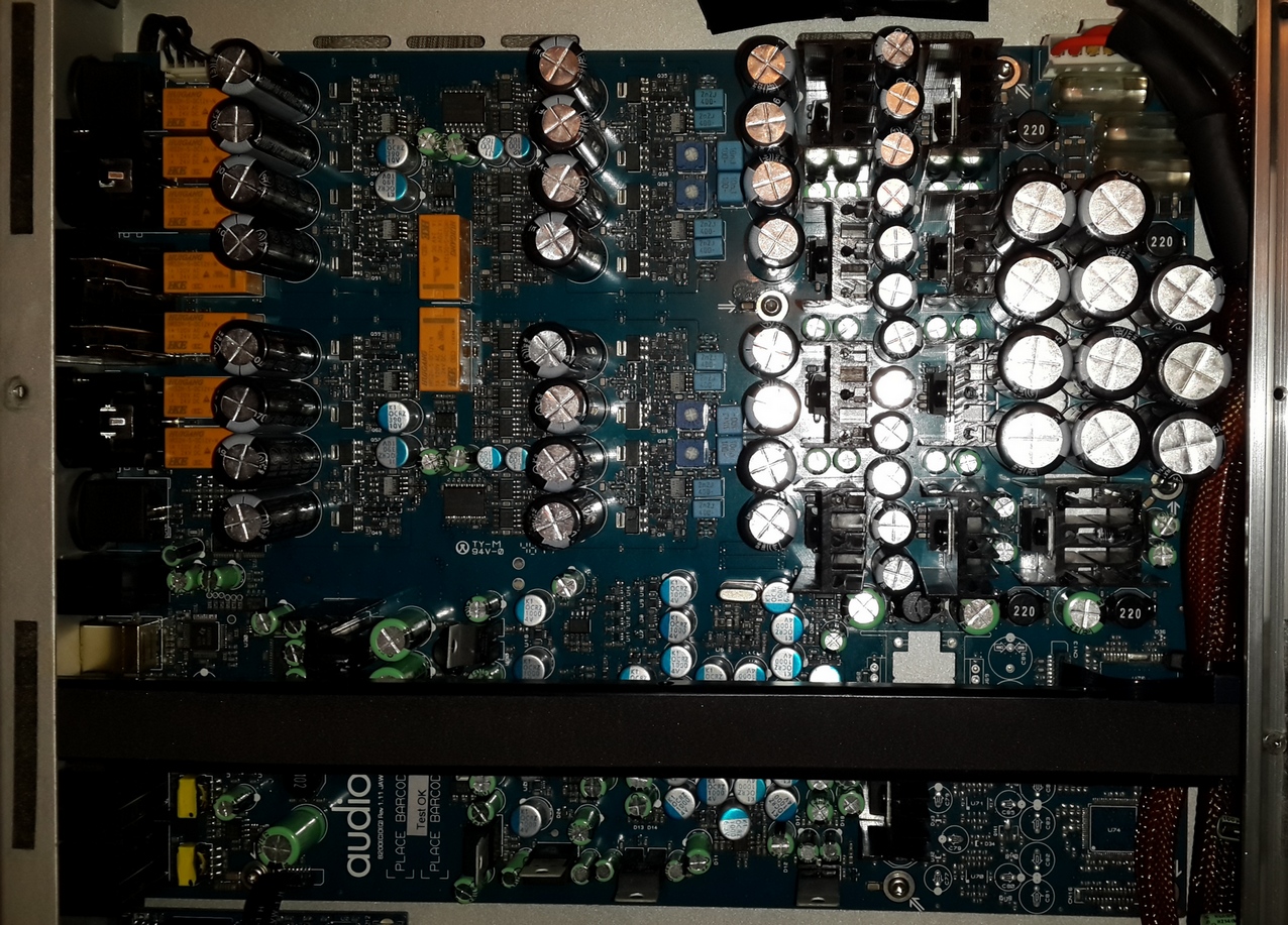

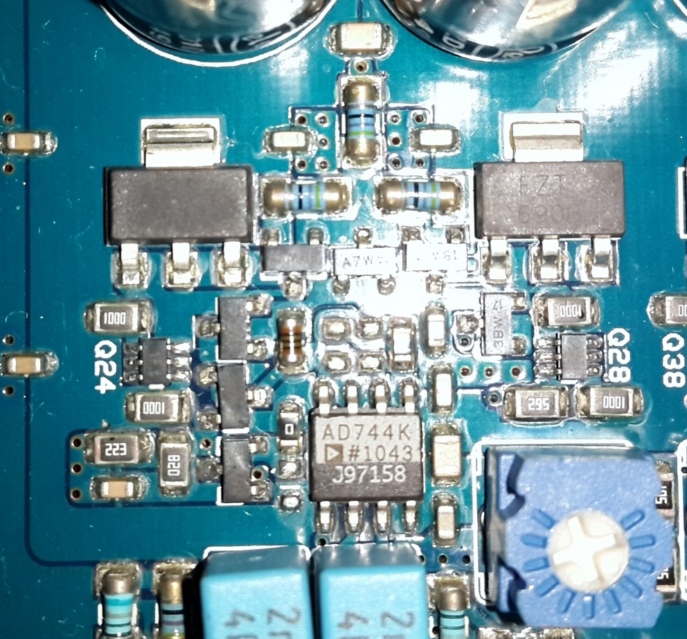

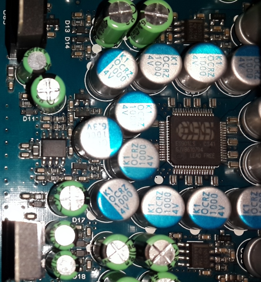

    Результаты вскрытия показаны на прилагаемых фотографиях (я так и не смог понять, на сколько там «родные» ОУ, в частности AD744).

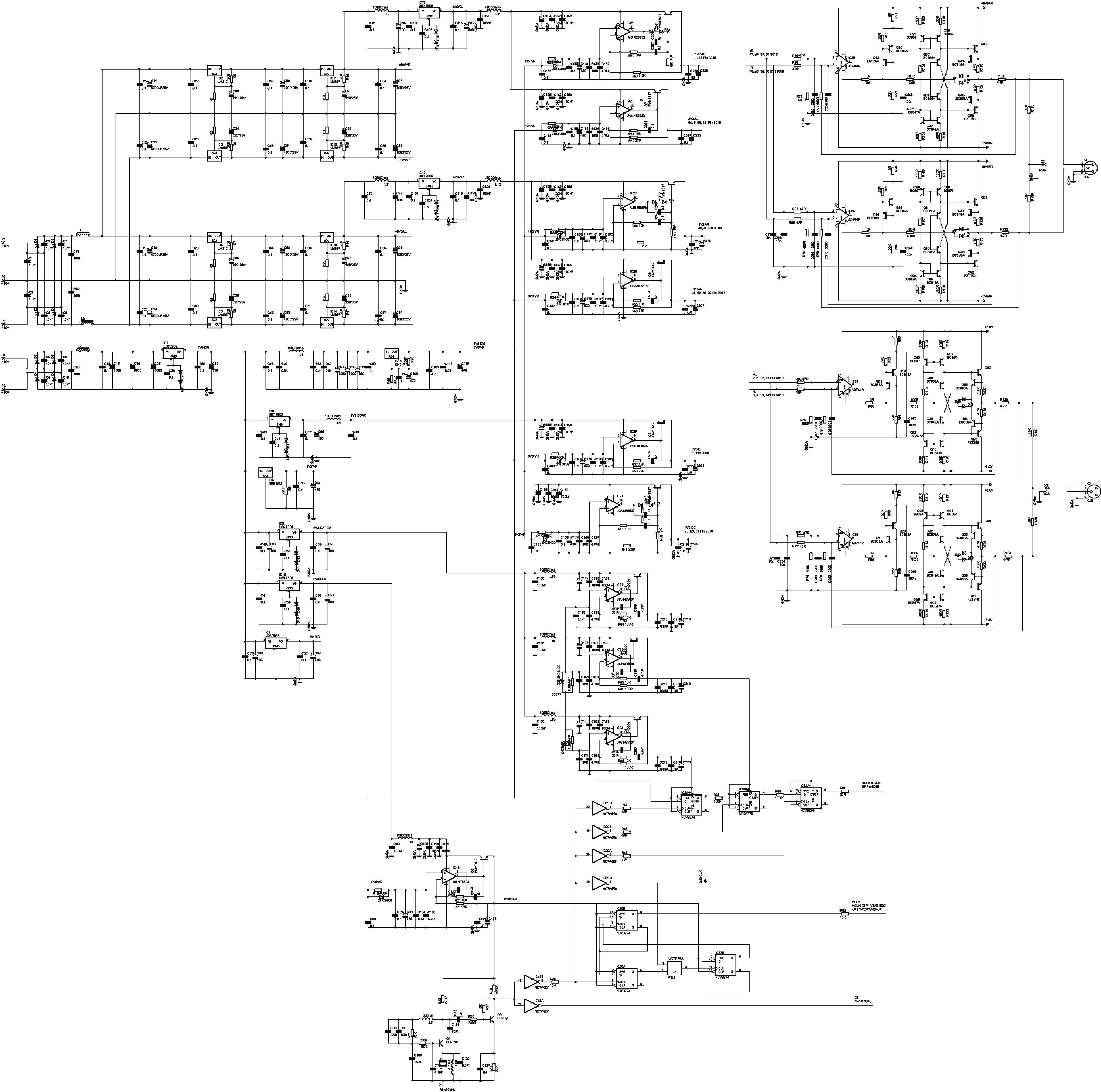

    Найденный мануал имеет весьма неудобочитаемую принципиальную схему, поэтому пришлось заняться рисованием кусков. Прорисовано питание, частично гены и выхлопы. Результаты прилагаю.
    Оставшиеся вопросы:
    Целесообразность применения в железке каскадов стабилизаторов на NE5532(5554), LM78xx с точки зрения шумов;
    Схемное решение выхлопа.
    И, естественно, самое болезное: стоит ли пытаться довести сей девайс до уровня российских подмастерий ))).

    После стабов стоит много кондеров с низким импедансом. Возможно самовозбуждение стабов.
    По описанию звука - возможно, где-то возбуд.

    Одна из причин мыла, недостаточная фильтрация ВЧ шумов.
    По описанию на официальном сайте х-ки у него совсем не выдающиеся, особенно в небалансном подключении. При балансном у него звук должен быть получше.
    Посмотри ветку http://www.diyaudio.ru/forum/index.php?topic=3003.0 там переделывали выхлоп в китайском ЦАПе на аналогичной сабре
    То есть начинать придется с питания... А не могут ли кондеры гадить ? На сколько я понял, в цап Lelon натыкали, а отзывы про них не очень.

    Я так понимаю меряли на небалансном выходе?
    На RCA выходе напряжение соответствующее полной шкале преобразования 2.05V RMS, значит недофильтрованный шум с модуляторов -54db что многовато.
    У Musical Fidelity AMS35i есть балансный вход, поэтому там может быть другой результат.
