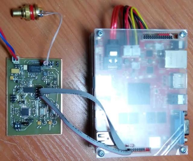

    Купил себе в конце 2013 года для экспериментов Cubietruck. Так как на этой плате выведен I2S, то, прежде всего, попытался заставить его работать. С небольшими модификациями в коде ядра linux это получилось. К сожалению у процессора нет возможности использовать внешний мастеклок, но зато I2S может работать в слэйв режиме. Сейчас в драйвере протестирована только поддержка стерео режима, но в принципе, возможно использовать на вывод 8 каналов и 2 на вход.
    Небольшой минус - для вывода сигналов I2S на разъем CN9 Cubietruck необходимо перепаять чип-перемычки. Как это сделать описано здесь или здесь
    На сегодняшний день I2S работает от внутренней PLL в мастер и слэйв режиме от внешнего клока.
    Для доведения Cubietruck до состояния нормального плеера необходима плата, которая бы принимала внешний клок, являлась мастером I2S для Cubietruck и отдавала наружу I2S и/или SPDIF.
    Вариант такой платы CubieClock сделал Анатолий (Wired). Информация о ней есть ниже.
    Мой макетный вариант описан на cubieforums.
    Так выглядит законченная реализация Анатолия (Wired):

    И полезная информация от него же + скрипт управления питанием.

    CubieClock:
    Схема и плата
    Внешний вид и BOM
    Проект для ПЛИС
    Описание джамперов

    Сделал я то, что хотел (HDD 2.5 на 1 ТБ под платой CubieTruck-а):
    а также допилил I2S драйвер для слэйва. Испытания прошли успешно, поддерживаются 16 и 24 бит, сетки 44/48 частоты до 192 кГц включительно. Мастер-клок либо от встроенных в формирователь генераторов, либо от внешнего источника. Вход мастер-клока и СПДИФ выход с трансформаторными развязками. Бит-перфект с CubieTruck-а присутствует.
    Надо теперь найти трансформатор для организации линейного питателя, с наскоку ничего не нашел на 5В 3А, может кто знает где такие есть?

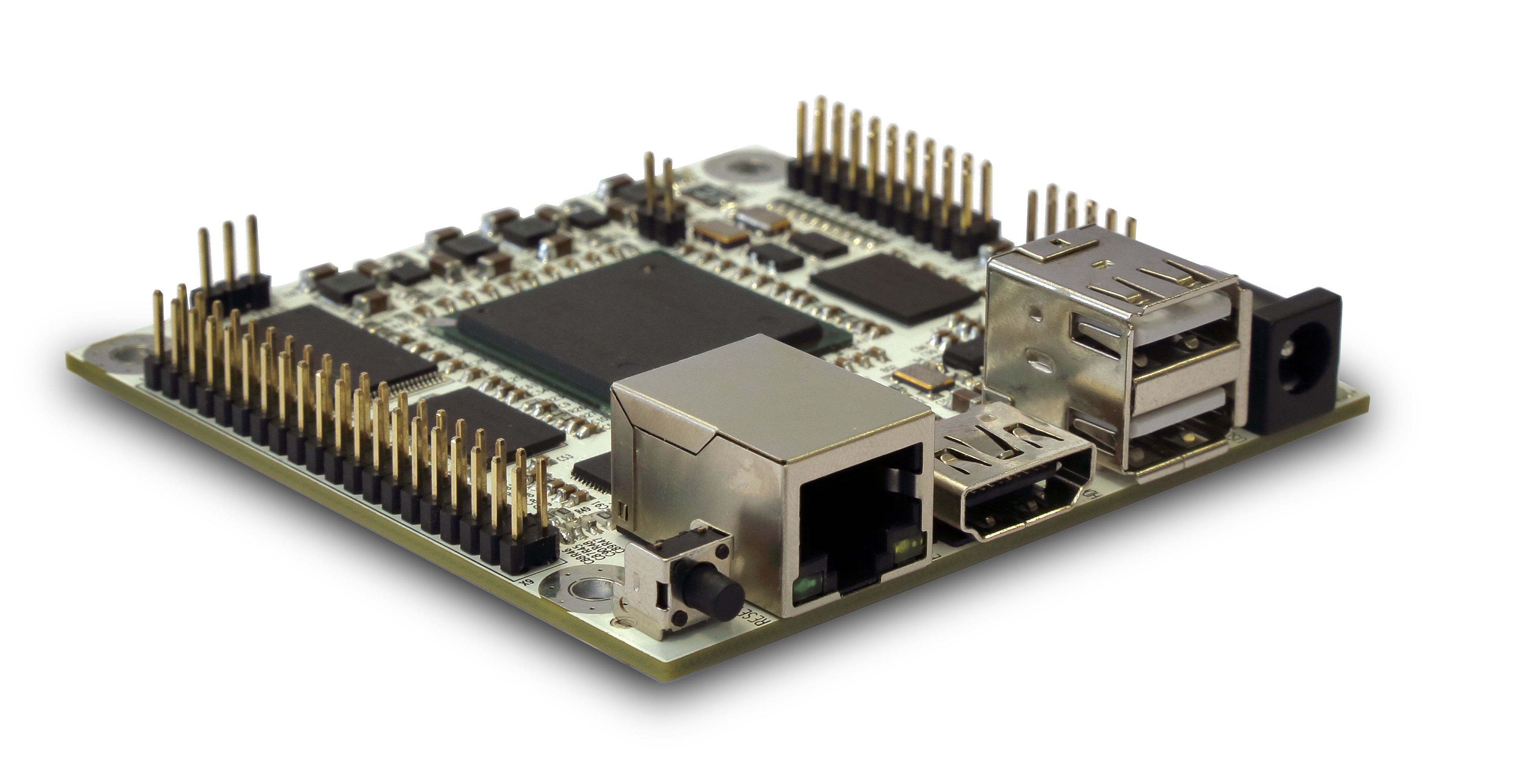

    МВ77.07 - миниатюрный ARM-компьютер с дополнительный DSP-ядром на кристалле К1879ХБ1Я
    770724.pdfНажмите на изображение для увеличения.
    работает под Линухом, по ходу - любые форматы раскодировать сможет
    выход звука, в том числе и многокагального - IIS и S/P DIF
    http://www.module.ru/catalog/micro/micro_pc/
    http://www.linux.org.ru/news/hardware/10347668
    http://habrahabr.ru/post/217893/
