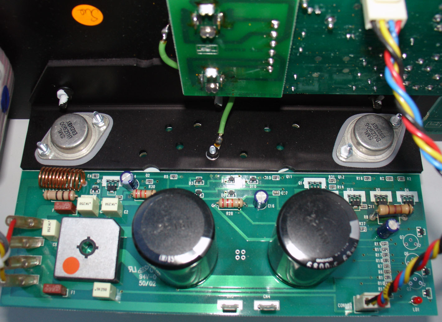

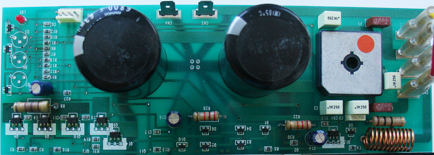

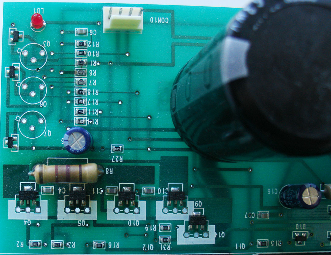

    Сумел-таки вынуть усилитель.
    на 4ом фото видно, что крупный резистор потемнел, на 3ем видно что и текстолит под ним тоже немного подгорел, хотя от поверхности резистора до платы около 1см.
    когда усилитель начинает хрипеть, то мигает красный светодиод LD1 (4 и 5 фото, слева вверху).
    трейсить дорожки пока не закончил.
