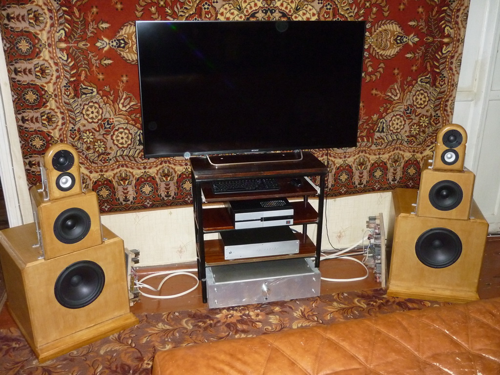

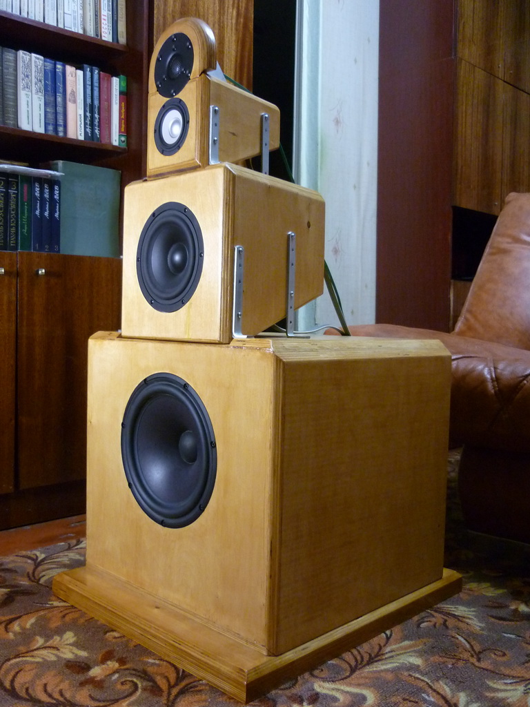

    Этот свой последний, на данный момент, проект я не считаю оптимальным для повторения, просто хотелось поделиться своими мыслями и опытом.
    Начало этой системе было положено еще в 1996 году с покупки одной из модификаций S90 под названием “Союз 50АС-012”. Часть той АС дожила до настоящего времени в виде басовиков 75ГДН-3 8 Ом, которые оказались на удивление удачными, и сильно укрепленного родного ящика, перевернутого вверх ногами.
    СЧ и ВЧ блоки отдельными корпусами были изготовлены году так в 2001-м, цель была улучшить временное согласование сдвигом головок по глубине. Там перебывали разные динамики: в начале родные 20ГДС-3 и 6ГДВ-7; затем пищалки сменились на 10ГДВ-92 Ноэма; потом были куплены ВЧ и СЧ Vifa XT25TG30-04 и 10MD-39-08, проработавшие до последнего времени. Параллельно осваивались современные методы проектирования фильтров, приобреталась нужная измериловка.
    Затем, под влиянием накапливающегося опыта прослушивания разных АС, пришло понимание, что данному набору головок необходимо добавить четвертую полосу. Так были приобретены более года назад удачные мидбасы Wavecor WF182BD04 и вся система была готова примерно в начале этого года.
    Но покой не наступил. Было уже понятно, что СЧ и ВЧ меня совсем не устраивают. После некоторых раздумий остановился на СЧ Eton 3-400/A8/25 MG, которые привлекли своими очень приличными параметрами, в первую очередь Кг, да и хотелось применить жесткий диффузор. Над выбором пищалок в пару к этим серединкам пришлось сильно призадуматься, изучать тесты в журналах, искать чужие мнения. В итоге решился на покупку Scanspeak D3004/664000 с бериллиевым куполом.
    В итоге получился такой проект, который я бы считал рабочим макетом. Тем не менее, несмотря на, мягко говоря, незавершенность внешнего вида, система звучит, и весьма неплохо Нажмите на изображение для увеличения.

    Если бы решился теперь делать АС с нуля, то вернулся бы к монолитной конструкции корпуса. Концепция с раздельными корпусами и временной компенсацией сдвигом их в глубину для меня изжила себя, только создавая интерференционные проблемы от ступенек корпусов. И к тому же, у выбранных середины и пищалки для согласования по фазе фланцы получились расположены в одной плоскости. Ну и на НЧ стоит установить что то достойное современное.

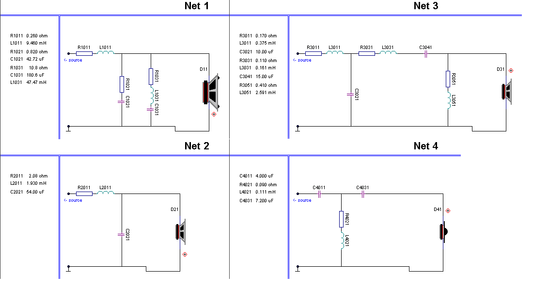

    В архиве привожу файл проекта для LspCAD с текстовыми файлами АФЧХ и ИЧХ. В фильтре применены обычные компоненты, может быть пока: на НЧ К73-16 и остальные Visaton MKP. Частоты раздела получились 200 Гц, 800 Гц и 4 кГц. Они определялись по результатам замеров у каждой головки Кг, CSD, ДН. Из схемы видно, что применяется подавление "накачки" басовика "бескомпромиссным" последовательным RLC контуром. НЧ и нижний СЧ сведены в зоне совместной работы примерно первым порядком и синфазно, так на мой слух получилось лучше по слитности и скорости, несмотря на рост Кг при снижении частоты у Wavecor. Частота раздела нижний СЧ-СЧ осталась прежней после Vifa, лень было менять на Wavecor-е номиналы, да и доплеровские искажения не хотелось повышать для небольшого размера среднечастотника в 3". Для достаточного подавления резонанса мембраны СЧ головки Нажмите на изображение для увеличения.

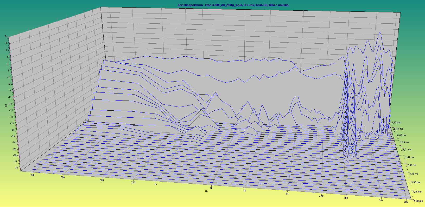

ID:	190436 пришлось применить деление СЧ-ВЧ LR4, при третьих электрических на обоих головках.
    Хотя при разработке доминировал сухой инженерный подход, но мой слух в итоге остался доволен.

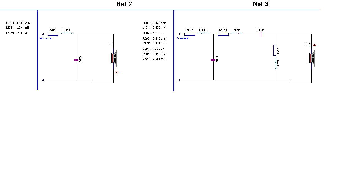

    Изменения в фильтрах нижний СЧ - СЧ от 18_04_2015 Нажмите на изображение для увеличения.

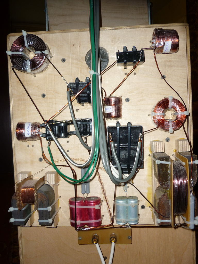

    Последние изменения конструкции от 10_10_2016, на НЧ ScanSpeak 26W8861T00 Нажмите на изображение для увеличения.

    у вас фильтр вч 3-го порядка сделайте 2-го будет вам +3 дб аж целых 95, какой басовик 95 играет?
    Аватар для antiluser
    15.06.2008
    Челябинск
    3,161
    По умолчанию Re: Эволюция: от “Союз 50АС-012” до четырехполосной с бериллиевым “Иллюминатором”.
    берилий реально до 2-х потянет
    Я смотрел Кг уже в сборе, так у Eton он ниже по 2-ой гармонике, и это при разделе 4 кГц.
    ---------- Добавлено в 00:07 ---------- Предыдущее сообщение в 00:06 ----------
    Это откуда они появятся?
    С уважением, Игорь.
    Завсегдатай Аватар для Gofrey
    05.05.2009
    4,366
    а вы просимулируйте при изгибе 2-м порядком АЧХ изгибается и чуйка растёт. с 3-м такое не проходит.
    моск с гармониками себе не парь сделай и послушай там их нет этих гармоник особенно у берилия.
    15.06.2008
    Челябинск
    3,161
    Это можно сделать только за счет провала импеданса, а пищик и так 4 Ом. И самый верх все равно не вытянется, это же действительно жесткий купол с "поршнем" в звуковом диапазоне.
    С уважением, Игорь.
    05.05.2009
    4,366
    ну будет у тебя 3 ома импенданс на ВЧ усилу это как дохлому припарка. у меня на 200 проседает до 3-х и ниче нармально в полный рост наворачиваю все живы.
    усил какашка 50ти ватная.
    15.06.2008
    Челябинск
    3,161
    И так ниже 4-х провалы, у серединок я как раз фильтром отдачу вытягивал за счет импеданса. И у ВЧ на самом верху тоже 3 с копейками Ом получилось.
    С уважением, Игорь.
    05.05.2009
    4,366
    ну тем более поверте на вч провал это не нагрузка. да и не будет его когда сделаешь 2-й порядок поймёшь что ещё как пить дать пару ом навесить нужно
    15.06.2008
    Челябинск
    3,161
    Я пробовал второй электрический - не сшивается с ним с серединой.
    С уважением, Игорь.
    05.05.2009
    4,366
    переплюсовка всё сшивается используй добротность, резюки на вч последовательно катушке и на сч последовательно ёмкости. не может быть чтоб не сраслось. при адекватных динамиках.
    И при правильном разделе.
