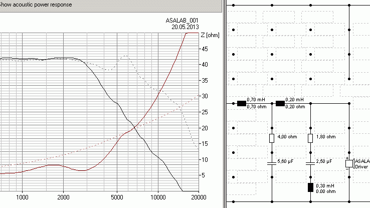

    Добрый Аватар для Gudronov
    10,456
    По умолчанию Re: Трехполоска на динамиках АСА
    А если как-то так:
    Аватар для Алексей Коваленко
    31.05.2012
    г.Ейск
    1,835
    А если как-то так:
    Это тот же акустически третий порядок,просто полученный другим способом...
    С уважением,Алексей.
    10,456
    Только без глюка на 5K.
    Плохо, что я схемы вашей не вижу, придумали бы что-нибудь.
