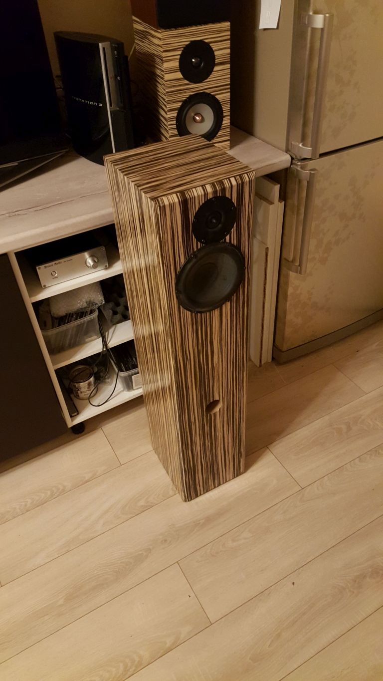

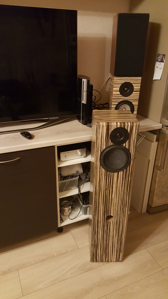

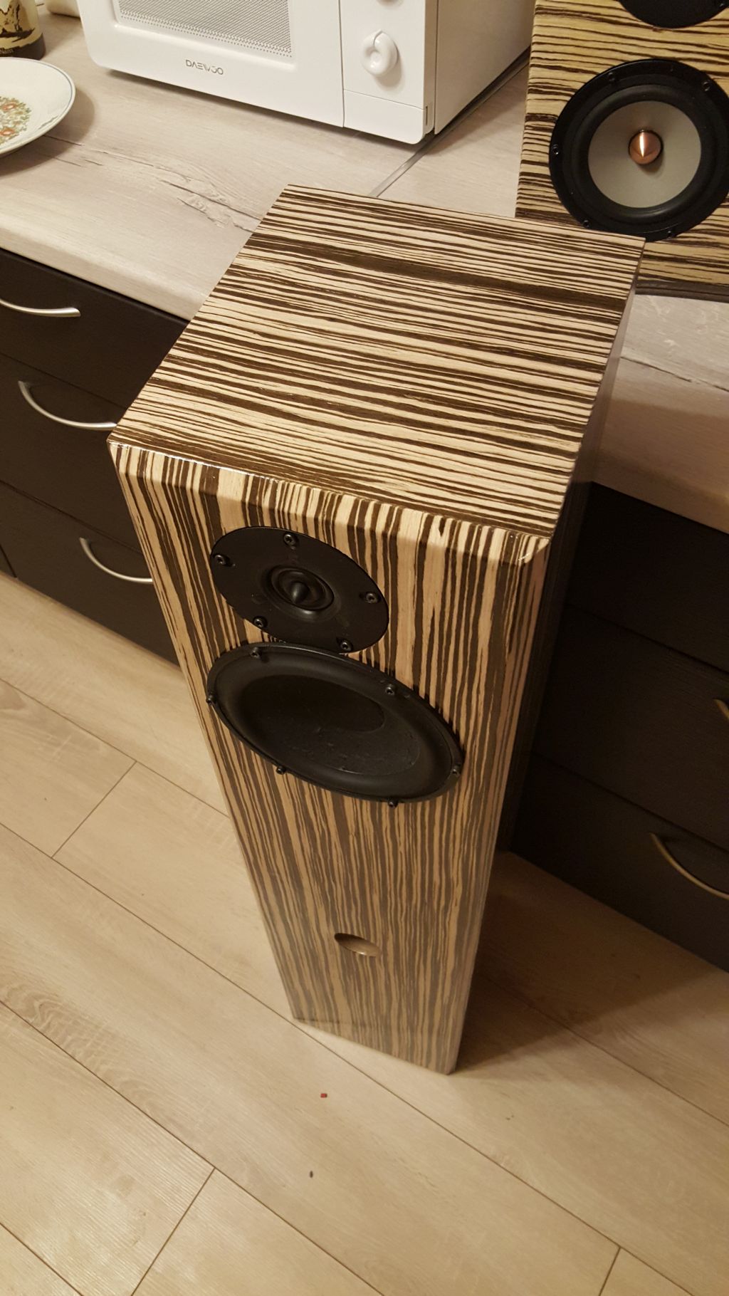

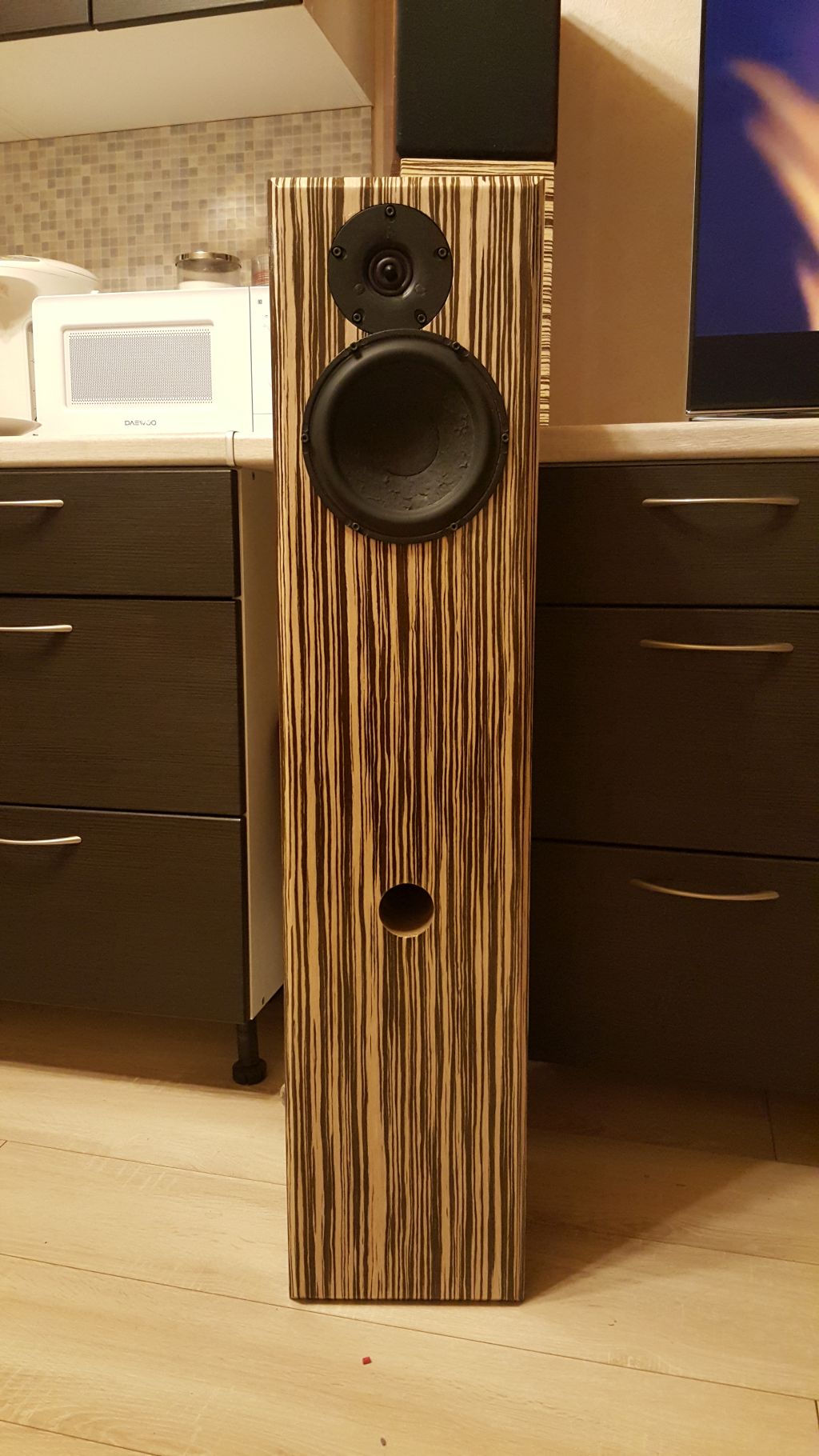

    Начинаю новый проект "ПроАк для бедных"
    Итак, прошло почти три года, наконец руки дошли до завершения проекта.

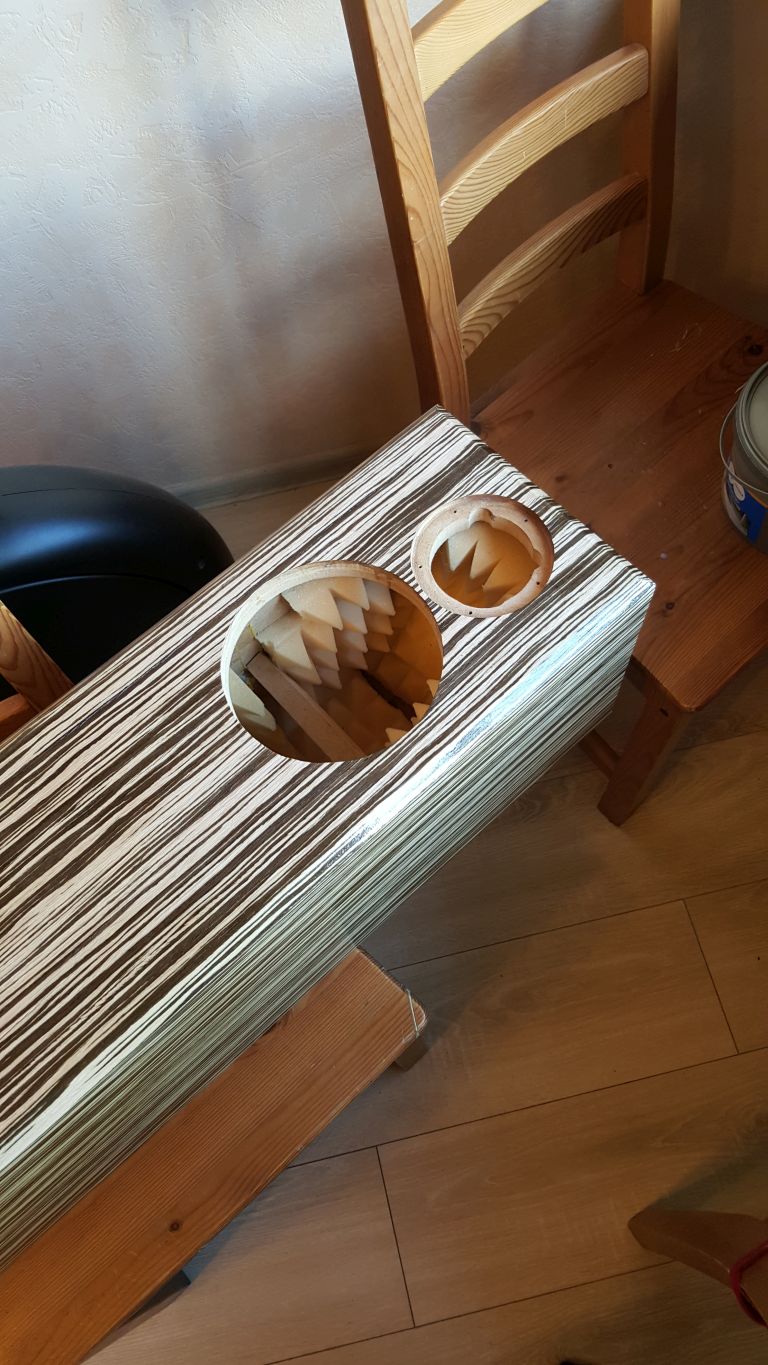

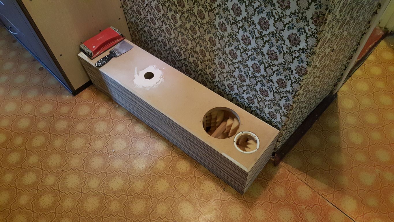

    Корпус:
    Сделал корпус из 24мм МДФ 1030х230х260мм (Высота х Ширина х Глубина) три распорки между боковыми и одна между передней и задней стенкой.
    Обклеил шпоном зебрано файнлайн по утюжной технологии, покрыл 5 слоями водного паркетного лака.
    Перенес ФИ на переднюю панель.
    Внутренний объем 37л.
    ФИ настроен на 32гц.

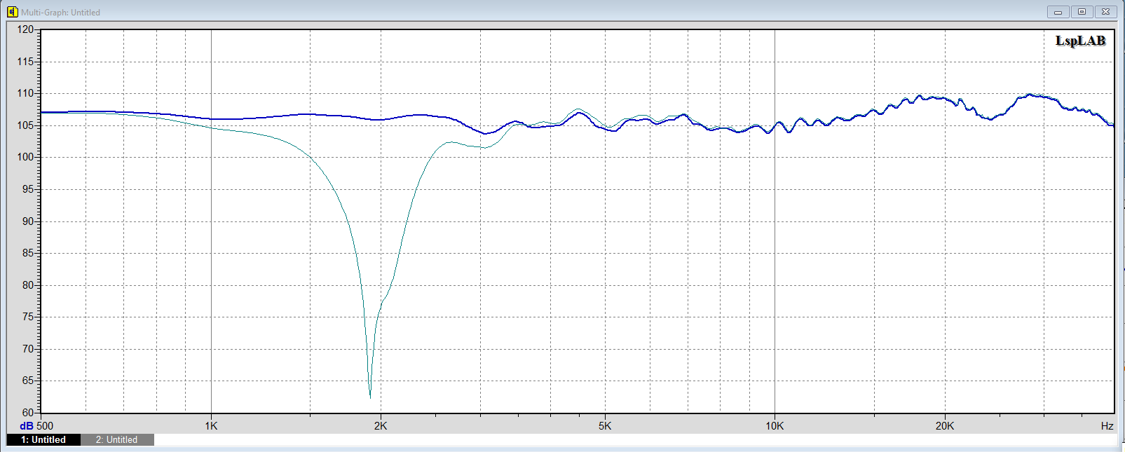

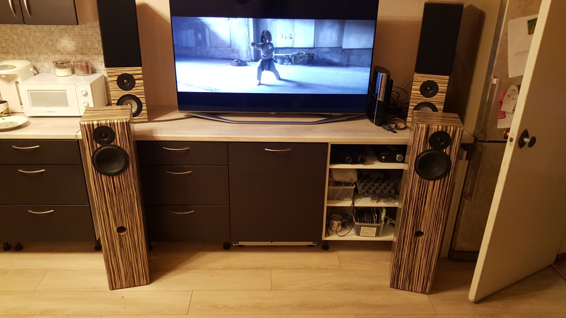

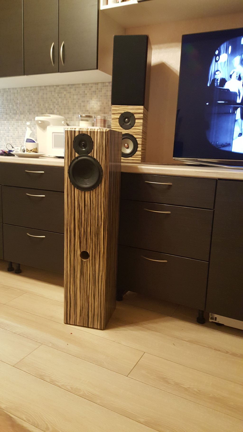

    Динамики:
    Scanspeak 18w/8535-00 + R2604/8320

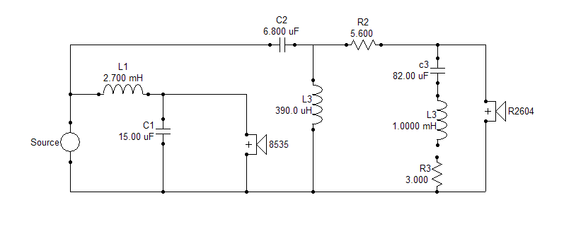

    Заново перемерил и пересвел. Получилось очень ровно. ВЧ заменил на нормальный сканспик.
    Низ очень глубокий не выпирает и не сильно гудит.
    По генератору 30гц прям хорошо слышно на общем уровне, 25гц слышно тоже но уже слабее. Это с учетом стояков помещения.
    Ощущается присутствие инфраниза, но в композициях вообще не перетягивает акценты.
    В целом очень хорошая конструкция, слушать приятно, могу рекомендовать к сборке.
    Эдакая двухполоска с максимальным частотным диапазоном и с условно гуманной ценой.
    Собственно такую же цель и оригинальный проак преследовал.

    UPD: Подключил к цифровому усилителю NAD D7050 и наступило счастье.
    Самый низ поджался, перестал быть надоедливым, панч прорезался. Стерео панорама очень широкая.
    Я думаю эти колонки будут идеальным вариантом для недорогих усилков с ебея, типа FX Audio D802.
    (На картинке с кросовером, в режекторе не соединен резистор с катушкой. Конечно он должен быть соединен)
    UPD2: Динамики выбирались с учетом антивандальности. Чтобы дети не попортили так просто. Вуфер имеет колпачек вогнутый и твердый. Твитер ринградиатор тоже не повредить так легко, детям не нравится тыкать в пулю.

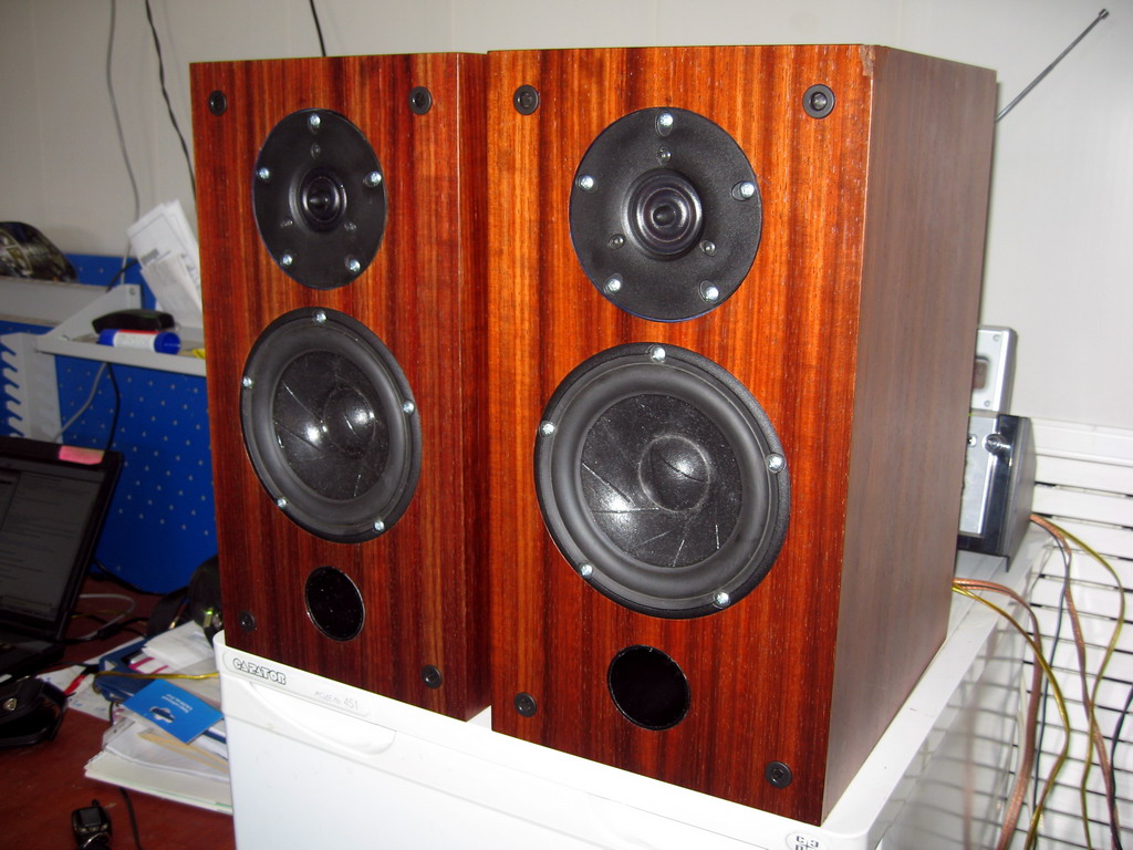

    старые 8535 играли больше новых аж на 500гц. по этому троелс не рекомендует повторять его клон
