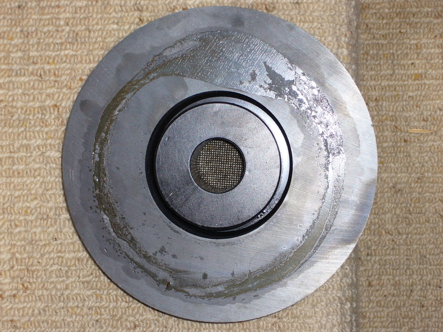

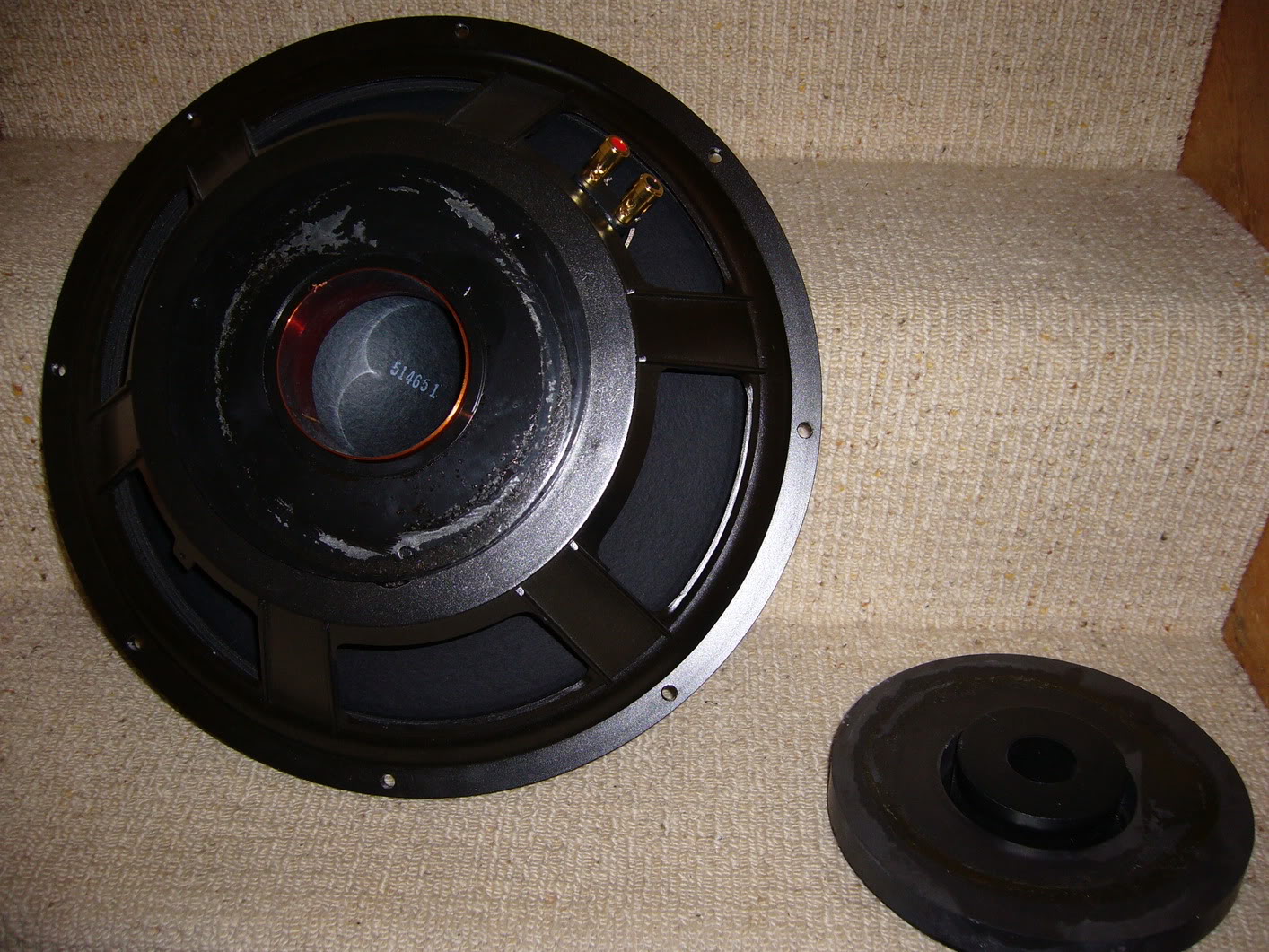

    Подскажите термостойкий клей для намотки катушек динамиков???
    Не первый год занимаюсь ремонтом динамиков, использовал эпоксидный клей и всё было хорошо пока не принесли динамик от mackie swa1501.
    Этот динамик используется в тяжёлых условиях, катушка сильно нагревается и клей разрушается, родная была намотана на каптон, я изготовил сперва из стекловолокна, но мгновенный нагрев разрушает клей, намотал тогда на аллюминий сделав катушке дополнительный теплоотвод, стало хватать на большее время, но в итоге результат тот же клей разрушается и катушка слетает.....

    Если в этом сабе динамик с 2.5" катушкой, то стоит заменить на что-то с 4"
    Незнаю, эпоксидка держит 200градусов, если и она не выдерживает тогда.... при таких температурах сопротивление Re увеличивается до безобразных значений, поиск клея не самое верное решение.

    Катушка 75мм в диаметре состоит из двух обмоток по два слоя 0,22 медным проводом т.е 4 слоя. Каждая обмотка 16ом, подключены они параллельно, в общем всё так и было.

ID:	181021Поставить туда хороший динамик с 4" катушкой и забыть о проблеме на долгое время.После перемотки такой динамик долго не проживёт при тяжёлой нагрузке.

    Всем спасибо за отзывы, надеюсь победил. Намотал на стеклотекстолит и заменил обычный эпоксидный клей на быстросохнущий.
    Гонял на максимальной мощности минут 30... Вроде держится...
