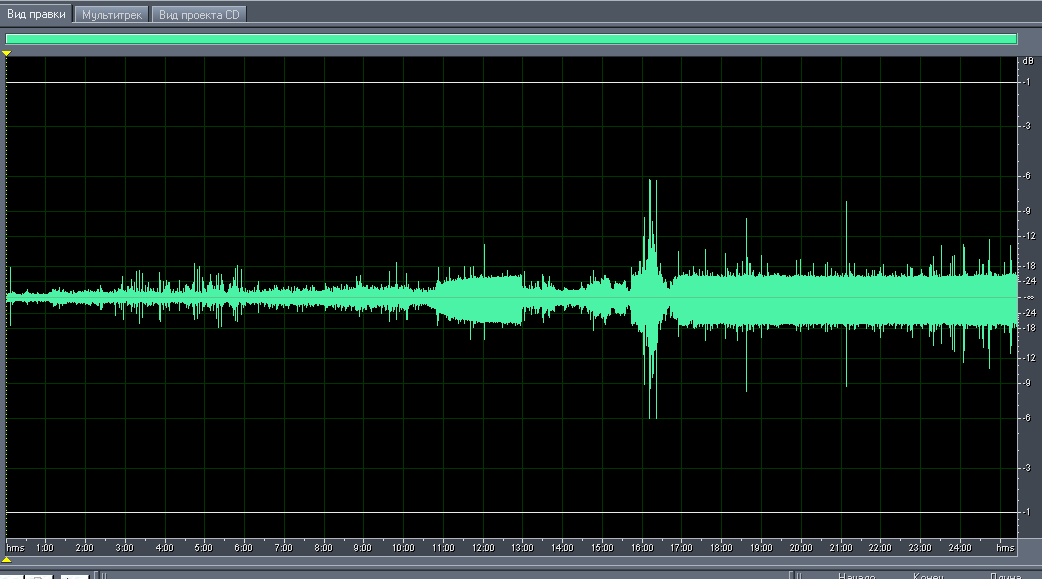

    Вот картинка изменения уровня фона после включения. Вначале фон на уровне -40дБ, потом очень плавно нарастает, а на одиннадцатой минуте уровень поднимается до -20дБ, и дальше остается почти постоянным.
    Всплески на 17-й минуте - это вошла жена и пожелала доброго утра.
    Все остальные выбросы - это я вставал, ходил по комнате, не обращайте на них внимания.

    похоже на внутренний дефект какого-то элемента, например нарушается контакт внутри транзистора при саморазогреве или обрывается шунтирующий конденсатор или холодная пайка от деформации платы меняет сопротивление. Тихонько постучать по корпусу микрофона не пробовали? От вибрации контакт должен то восстанавливаться, то пропадать и меняться уровень фона.

    А проблема, видимо, в самом деле связана с дефектом какого-то элемента, т.к. зависит от "прогрева" схемы. Постукивание не влияет.
