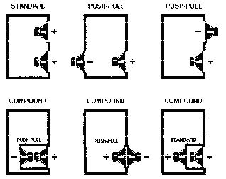

    Изобарик и пуш-пул суть разные вещи.
    Пуш-пул, дословно "тяни-толкай" это всегда включение головок в электрической противофазе, при этом одна излучает тыльной тороной, другая наружней. Для его реализации близкое расположение головок не требуется.
    Изобарик - работа бликзорасположенных головок в изолированной камере равного давления.
    Эти две комбинации можно совмещать между собой и получить "изобарический пуш-пул".
    Предлагаю всё-же не путать эти два понятия.
    Вот, наглядная картинка...
