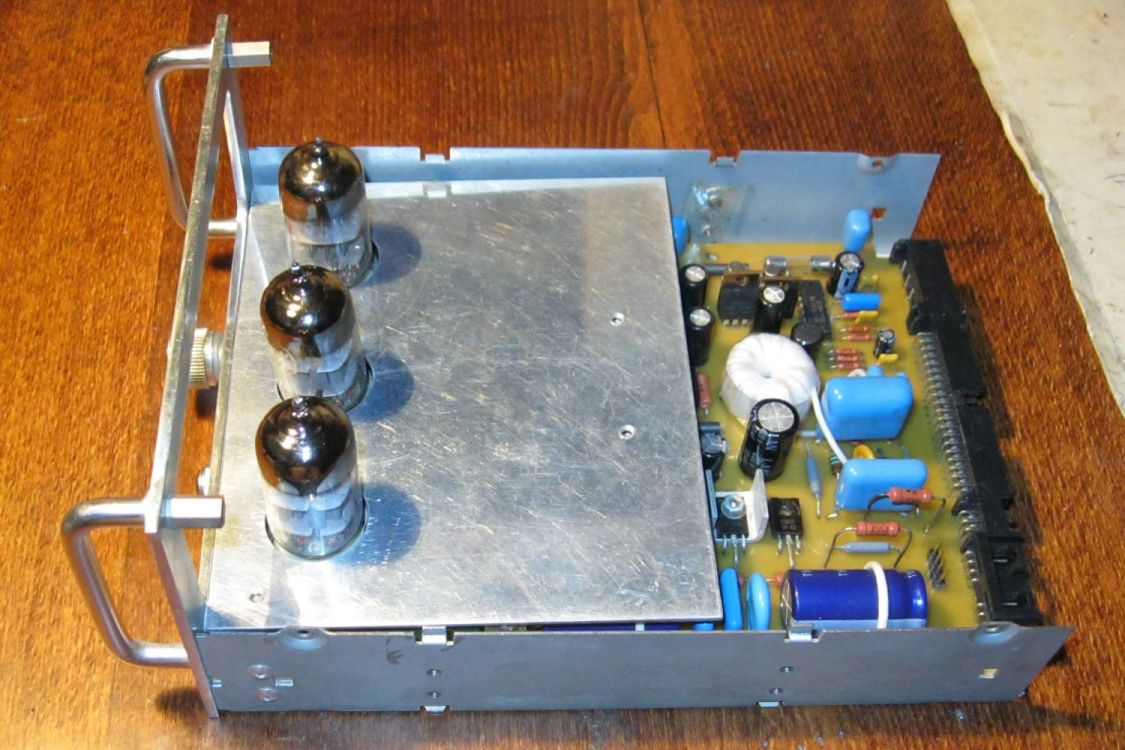

    14.11.2009
    Александрия. UA
    607
    По умолчанию Re: Выходной каскад на 6Н6П для наушников 600ом
    Цитата Сообщение от andreymaks Посмотреть сообщение
    как вы выставляли ток покоя ламп ?
    как подганяли усилитель под наушники ? ( резистор р7 ) там по идее нужно при нагрузке 600ом по осилографу выставлять что бы перекоса небыло амплитуды .
    Как уже ответил andreymaks, в схеме примененно автоматическое смещение, рабочая точка задается катодным резистором и анодным напряжением. Я спомощью ВАХ лампы, определял наиболее оптимальный режим работы, и выбирал соответствующее значения сопротивления в цепи катода. А потом только проконтролировал ток, по падению напряжения на нём.
    Режим работы повторителя Уайта, я несколько скоректировал увеличением R7 на 30%, так как у меня наушники на 100Ом.
    Подбором номинала резистора, мы просто изменяем выходной импеданс каскада, что желательно при небольшом активном сопротивлении используемых телефонов.
    При высокоомных телефонах, желательно номинал его оставить как указанно в схеме, так как его увеличение сказывается на линейности каскада.
    П.С. Выходной импеданс каскада на лампах 6Н23П и 6Н6П, будет приблизительно одинаков. Если нет требований по обеспечению большого выходного тока нагрузки (высокоомная нагрузка 600Ом), то и 6Н23П справятся с задачей не хуже, можно также снизить и анадное напряжение, что позволит не превышать предельные режимы ламп при подаче питания.
    Фото ушника моего конструктивна. Ушник предназначен для установки в системный блок ПК, и занимает место двух слотов для CD приводов. Питание от молекс разъема по линии +12В, ток потребления чуть более 1А. На регулировке громкости - Альпс с выключателем питания. На фото отсутствует зеркальная алюминиевая фигурная пластина, которая устанавливается сзади ламп, для отделения их от внутренней части системного блока.
