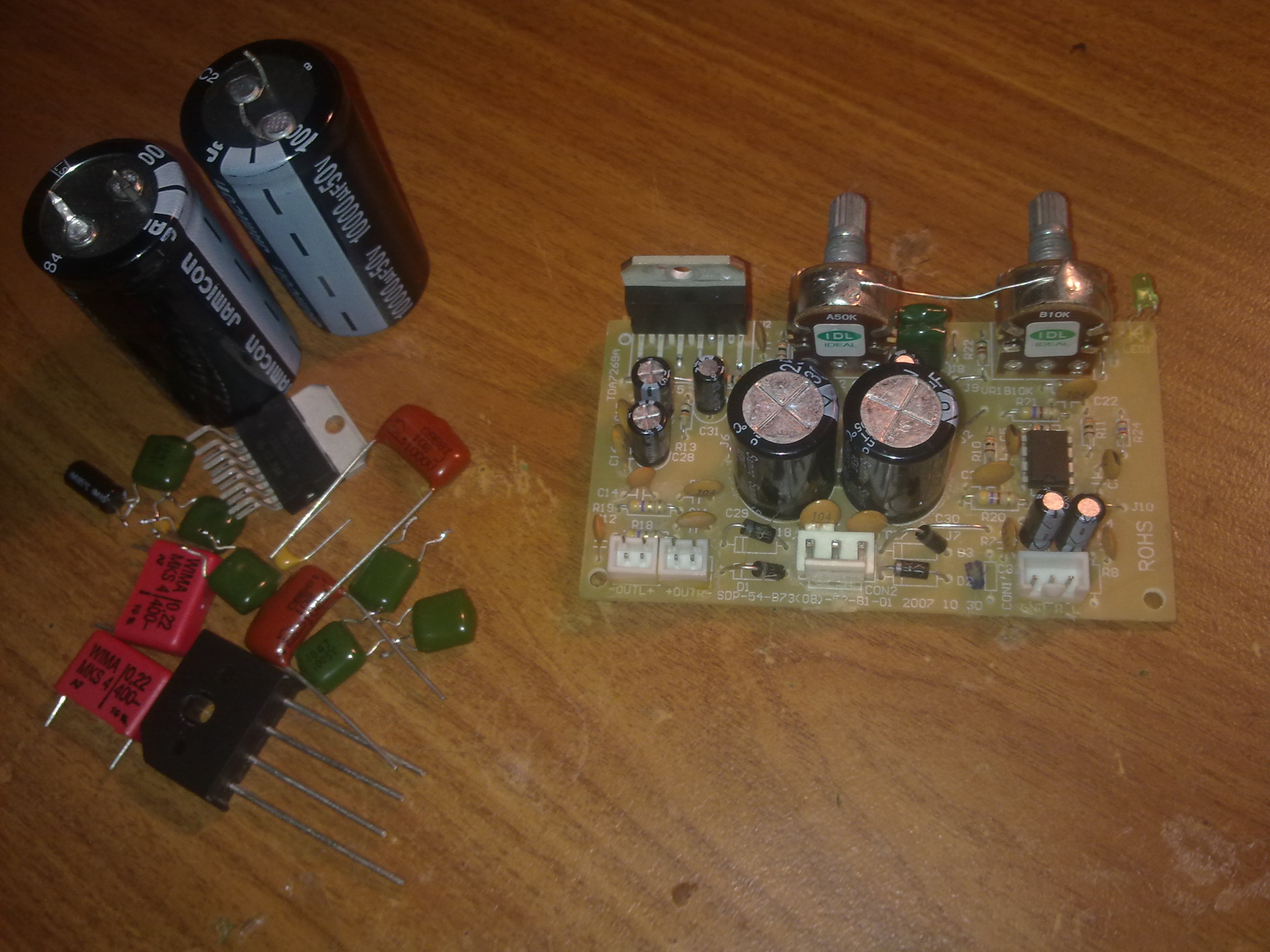

    Вообщем приобрел колоночки для работы Microlab B-73 последних выпусков у которых в тембр блоке всего одна ручка регулировки баса, усилитель выполнен на МС TDA7269A, по сравнению со старыми где тембр блок имеет крутяшки и на НЧ и на ВЧ, усилители собраны на TDA2030.
    Ну и решил я его немного доработать перенес для начала с печатной платы разводку Тембр-Блока на принципиальную схему, и в итоге вот что получилось...

    Что то я не пойму может избавиться от всего этого? Зачем завязывать вместе разные каналы?
    (Резисторы отмеченные красным цветом R13, R14 отсутствуют, просто имеется место на плате для них)
    или собрать просто обычный пред на ОУ получше, с определенным КУ и ручкой громкость.
    Неполярные конденсаторы все керамические кроме С7 и С8 (пленка), также и в самом усилителе все неполярные керамика.
    Также думаю заменить МС УМЗЧ на TDA 7265 доработать питание,
    Питание на IN4004; 0,1mkF; 3300mkF x 25V (выход с трансформатора 2x12,5V)
    Схему УМЗЧ и БП выложу позже, как срисую.

    Николай_87, а ноги у ОУ(4558) слабо нарисовать?

    Почему в регулировке баса завязаны между собой каналы и для чего нужны конденсаторы на самом усилители между инвер и неинверт входами?
    Николай_87, проверьте еще раз правильность срисовывания схемы с платы...
    антивозбудные...
    Сейчас сфоткаю плату и нарисую расположение элементов,
    антивозбудные...
    Значит то что они керамические не страшно?
    на плате входных разъемов, на входе input 1 тоже стоит керамика последовательно с резистором 5,1К параллельно резистору 8,2К,
    думаю убрать это и оставить только 8,2К также зашунтировать каналы на массу через резистор 33-50ком
    Сфотал, Зарисовал, Проверил, Действительно косяк.
    Не могу разобраться с номиналом С5 и С6
    Перерыл уже множество таблиц с маркировками в интернете, и ничего подобного не нашел

    Старый знакомый Аватар для forever_student
    02.04.2011
    680
    По умолчанию Re: Microlab B-73 (Модернизация что-ли...)
    ...Не могу разобраться с номиналом С5 и С6...
    27 pF

    Мне хотя бы избавиться от бульканья в колонках на низких частотах, Виню в этом слабый трансформатор, емкости не успевают заряжаться. и немножко странноватый тембр блок.
    Думаю заменить питание на не менее 50 ваттный транс, поставить Диодник не менее 4А, Электролиты на 10000мкФ в плече, поменять МС на ТДА7265 по даташитовской развязке (тем более распиновка с 7269а идентична)
    Избавиться от тембр блока (ручку задействовать в качестве балансной чтоб просто так не болталась,)
    и как вариант между балансом и громкостью поставить ОУ с КУ 2...3. , откинуть второй вход.
    Пищалки заменю на ASA Т261.8
