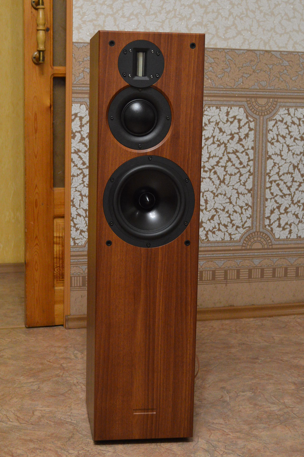

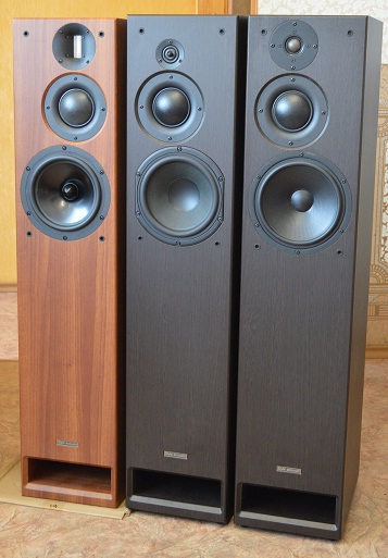

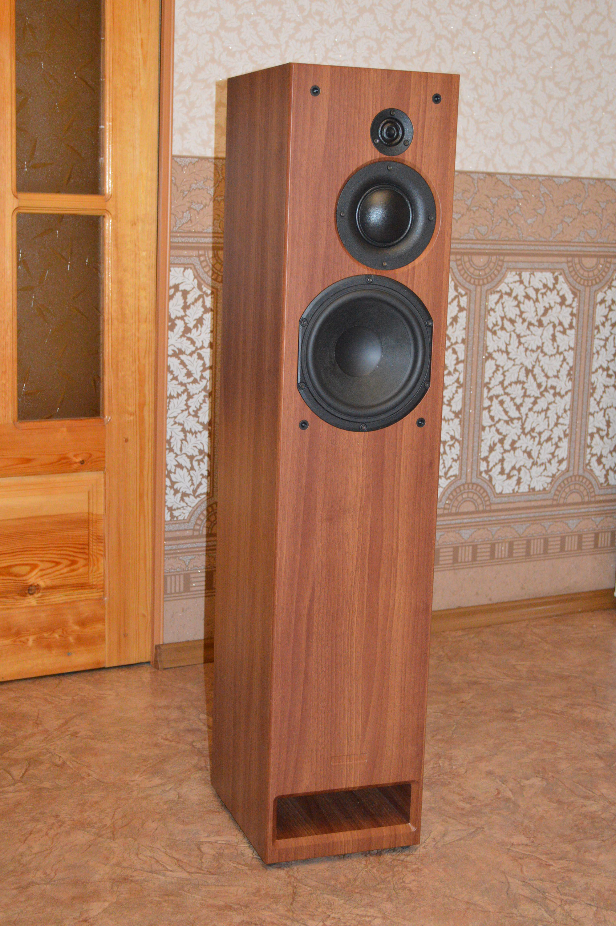

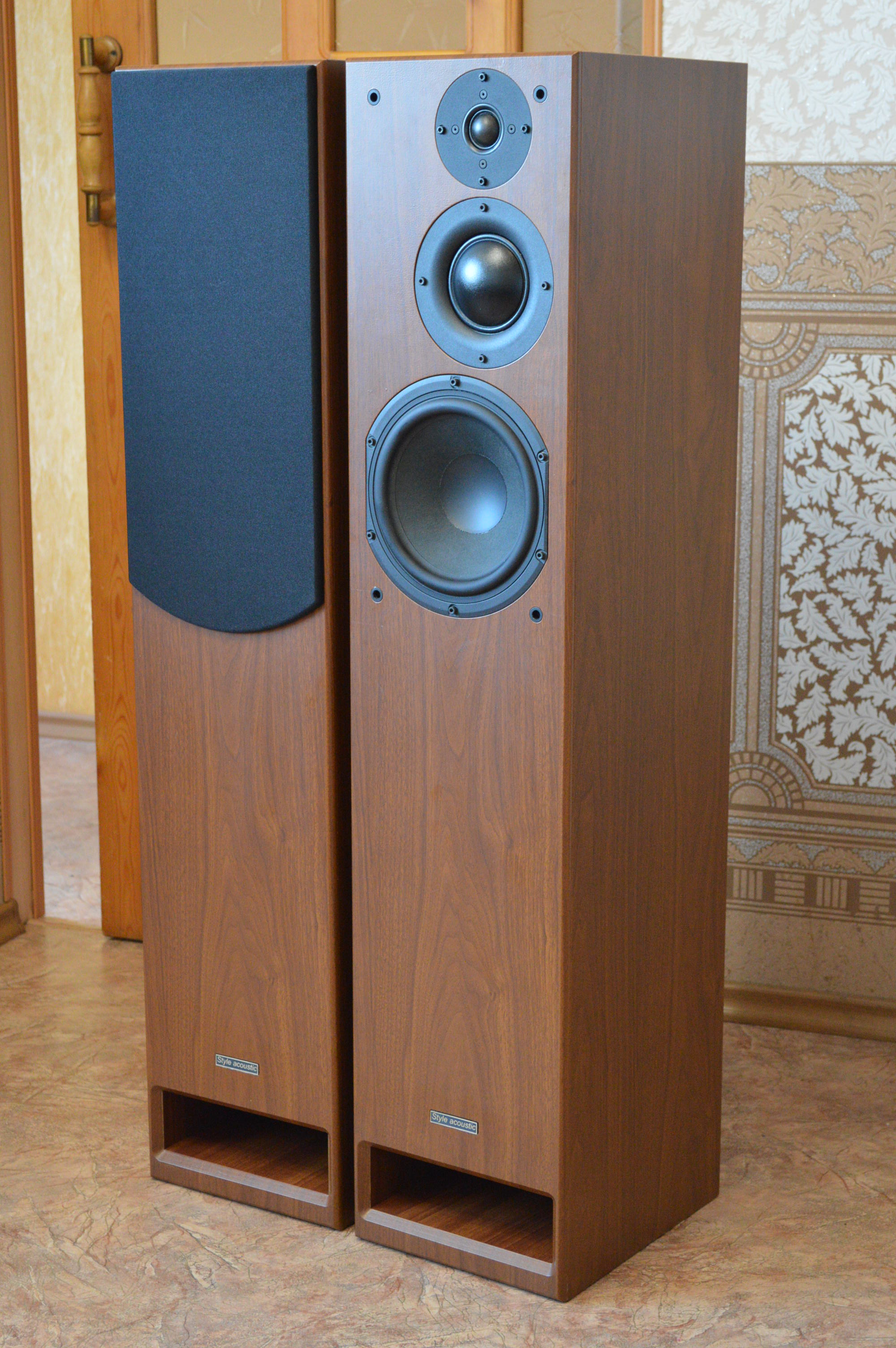

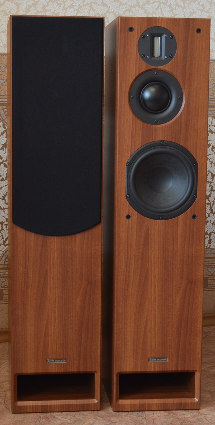

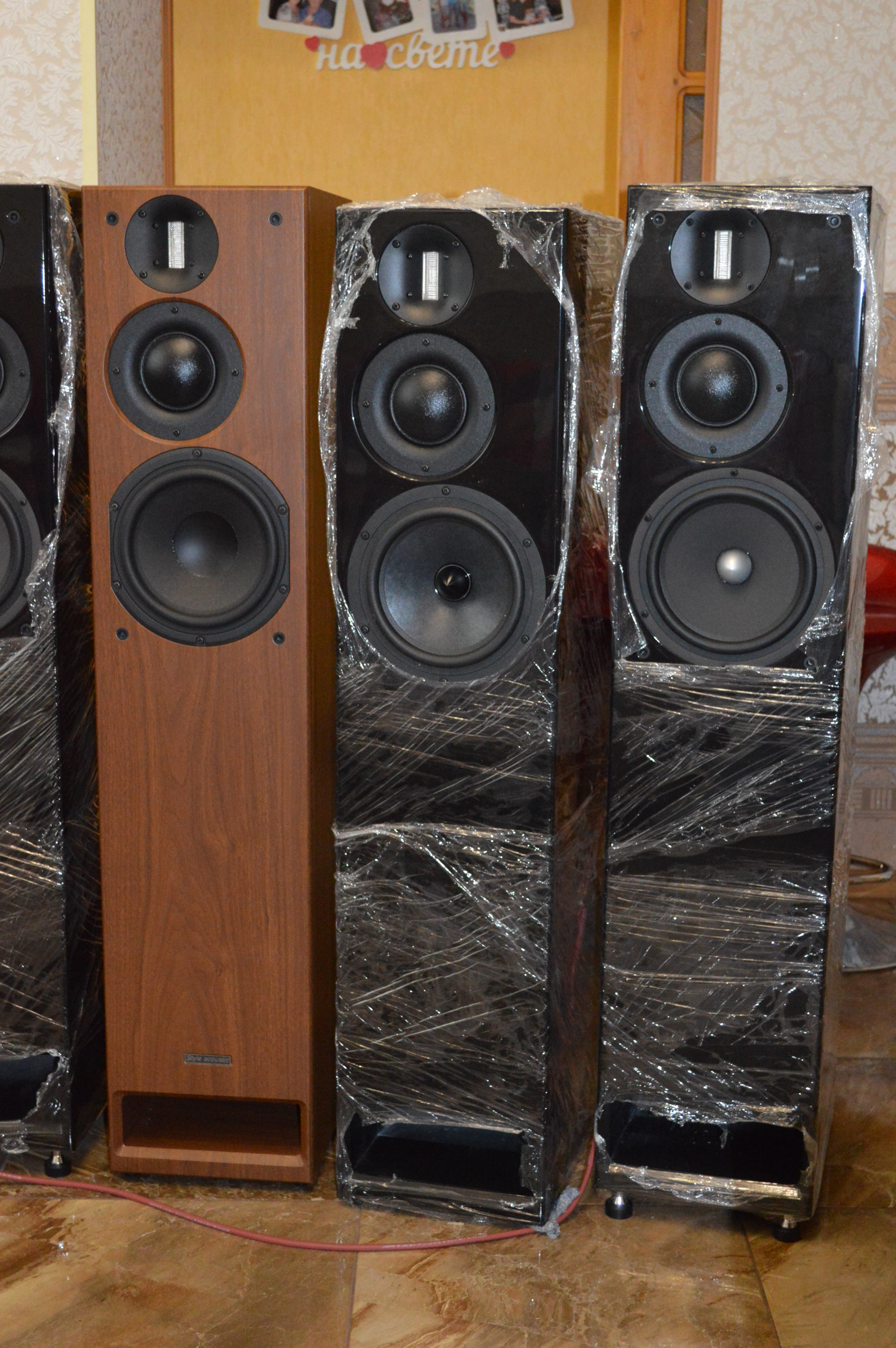

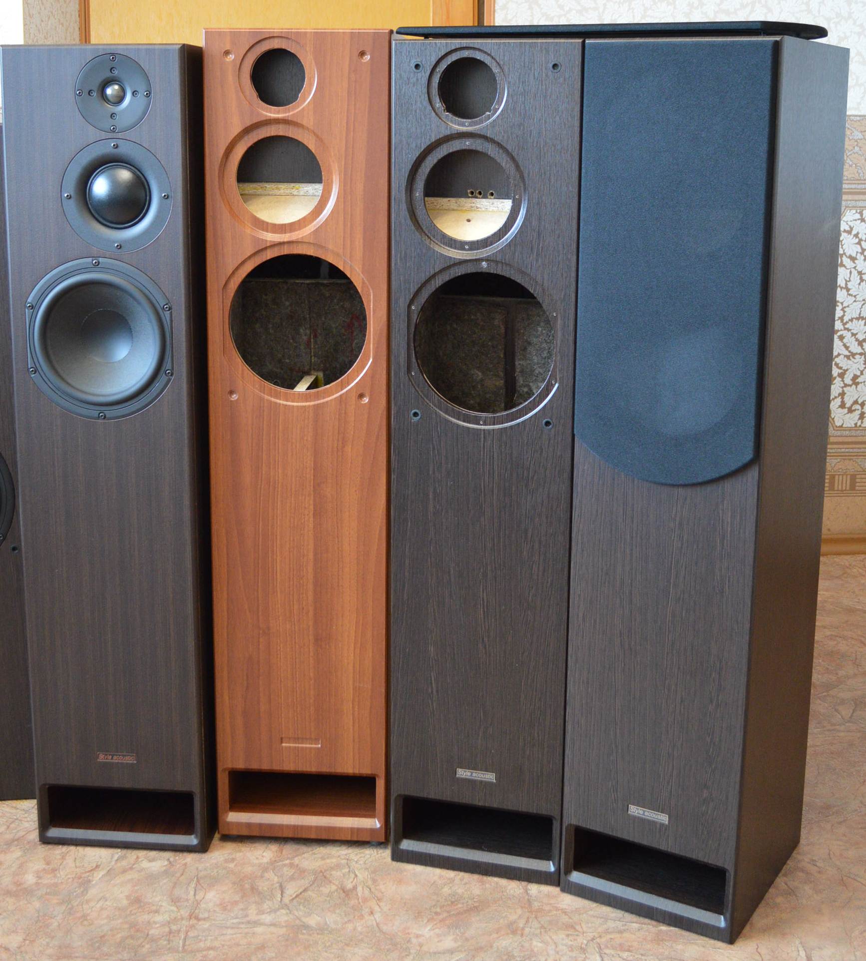

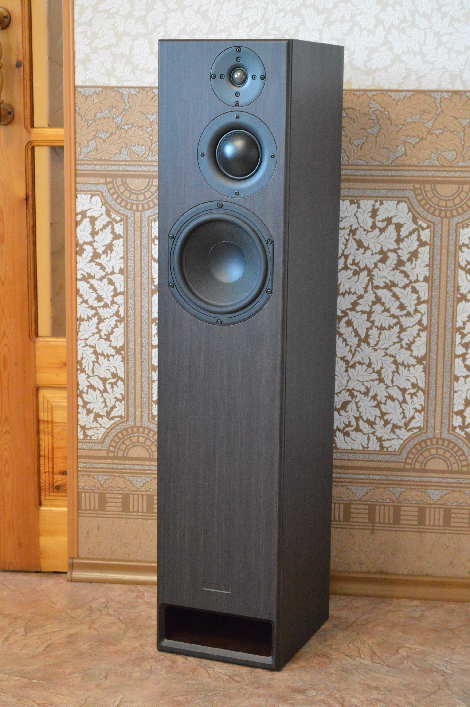

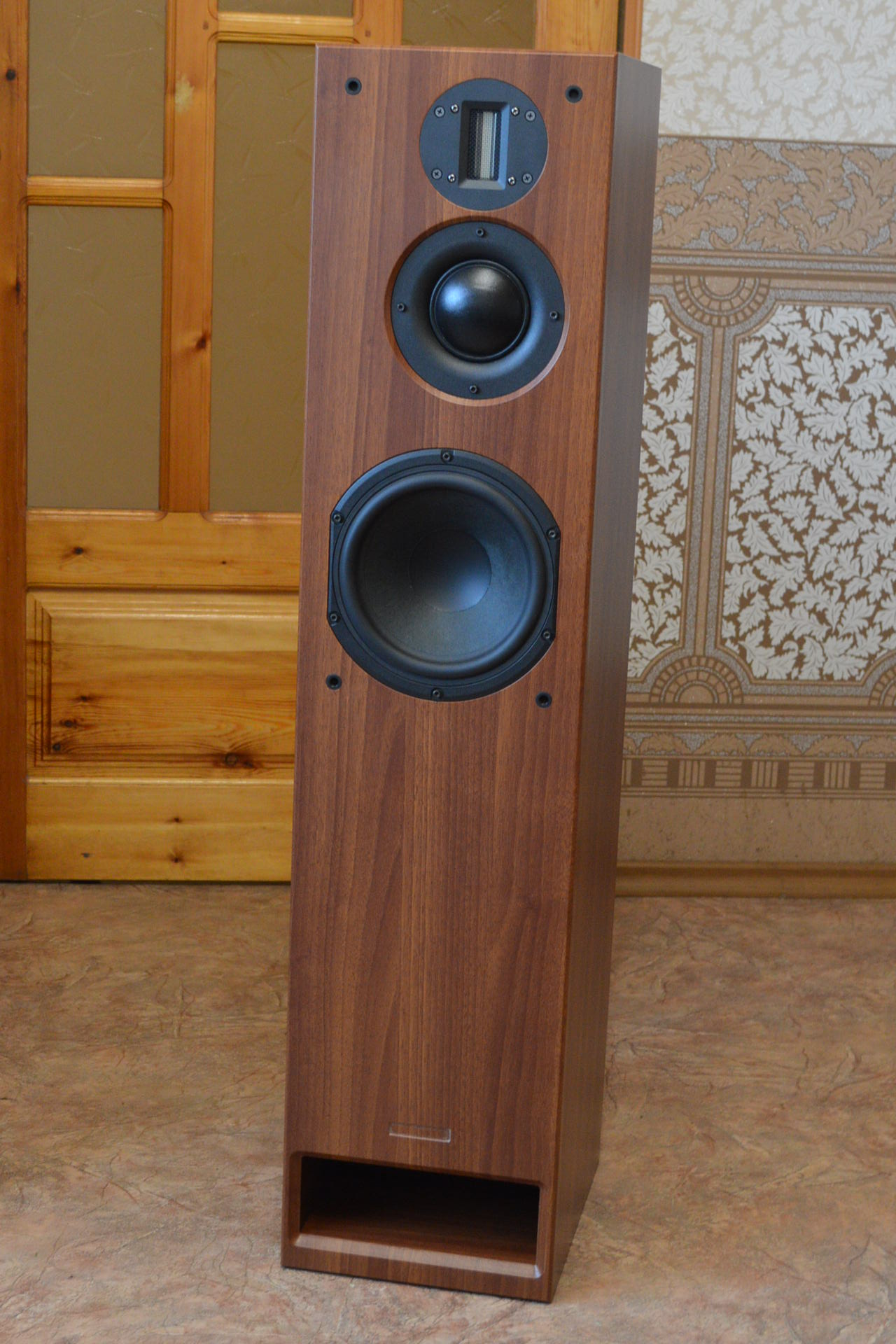

    Прочитав множество тем и статей решил попробовать купольный СЧ ScanSpeak D7608/920010(на момент покупки был вариант без фланца СЧ ScanSpeak D7608/920000). ВЧ Vifa XT25SC90-04 выбрал .т.к. имелся положительный опыт в двуполоске,НЧ ScanSpeak 22W/8534G00 показался мне более бюджетной альтернативой НЧ SEAS H1288-08 (CA22RNX).Целью проекта ставилась задача при минимально возможном бюджете собрать достаточно хорошо звучащую акустику.

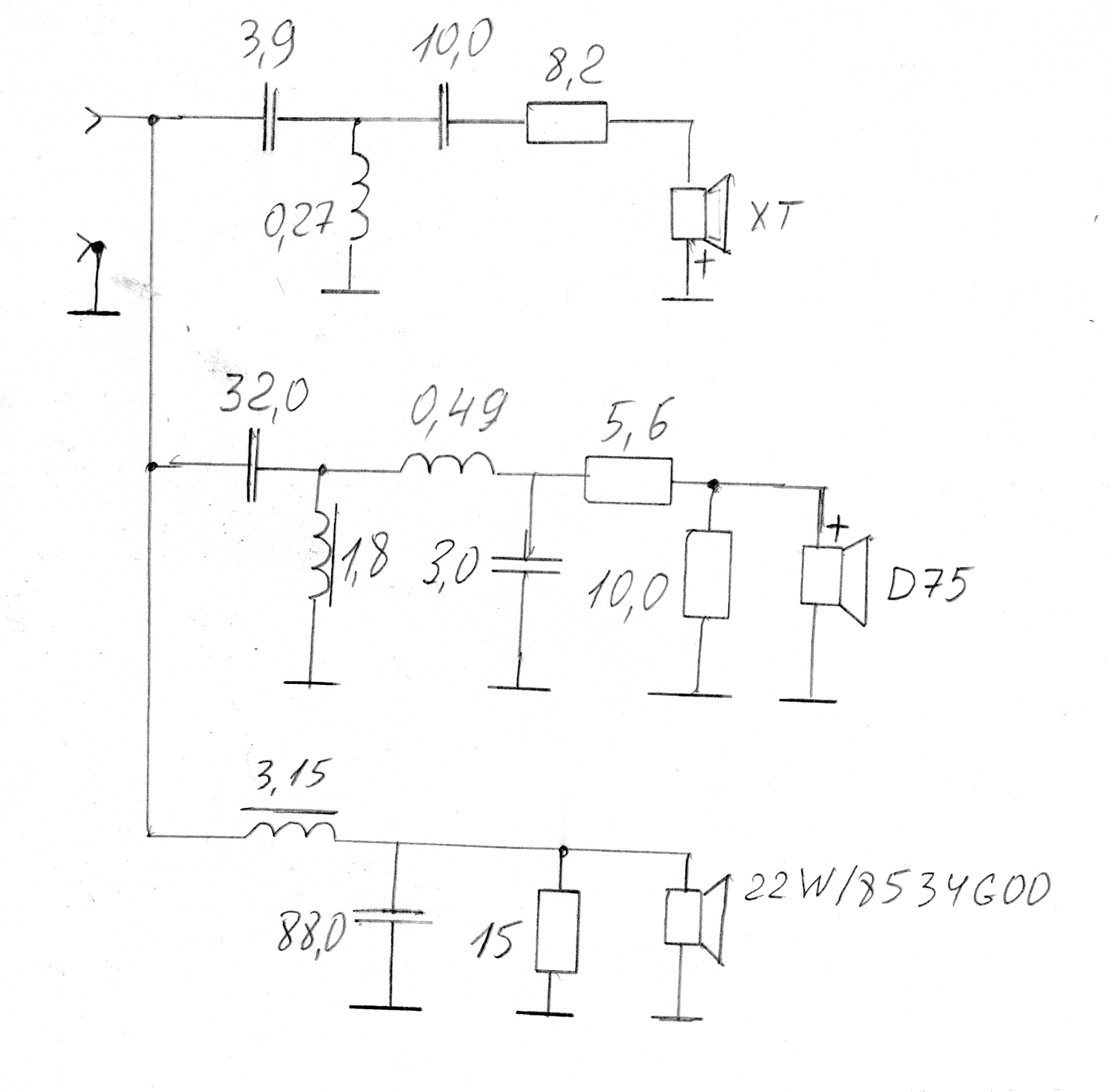

    схему фильтра выкладывай, чего уж там.

    По умолчанию Re: Трехполоска на купольном СЧ
    Схему выложу позже...я не очень дружу с компом и все делаю больше на бумаге...По поводу оформления НЧ головки еще в поиске...Сначала хотел трансмиссионную линию,изготовил макет...после прослушиваний пока остановился на ЗЯ (в 40 л. срез по -3дБ в районе 47Гц)

Название:	Схема кросса009.jpg

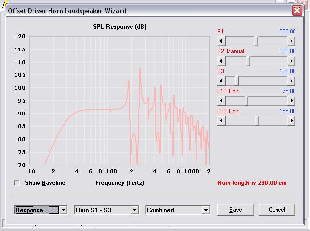

    По поводу оформления НЧ головки еще в поиске...Сначала хотел трансмиссионную линию,изготовил макет..)
    Тл как считали?

    "Тл как считали?"
    длина Тл была настроена на 35Гц,площадь тоннеля на выходе равна площади Нч динамика,в начале примерно в 1.6 раза больше.все бы хорошо,но образовался сильный провал в районе 105 Гц(я так понимаю,это третья мода),который не смог побороть заполнением прохода синтепоном.Смещение на 1/3 от начала (для компенсации провала)конструктивно проблемно,т.к. НЧ динамик далеко становится от СЧ...Я вполне допускаю,что полноценный лабиринт(по примеру Рогожина)получился бы лучше,НО целью было получение максимума звука за меньший бюджет и трудоемкость с максимальной повторяемостью-отсюда ЗЯ

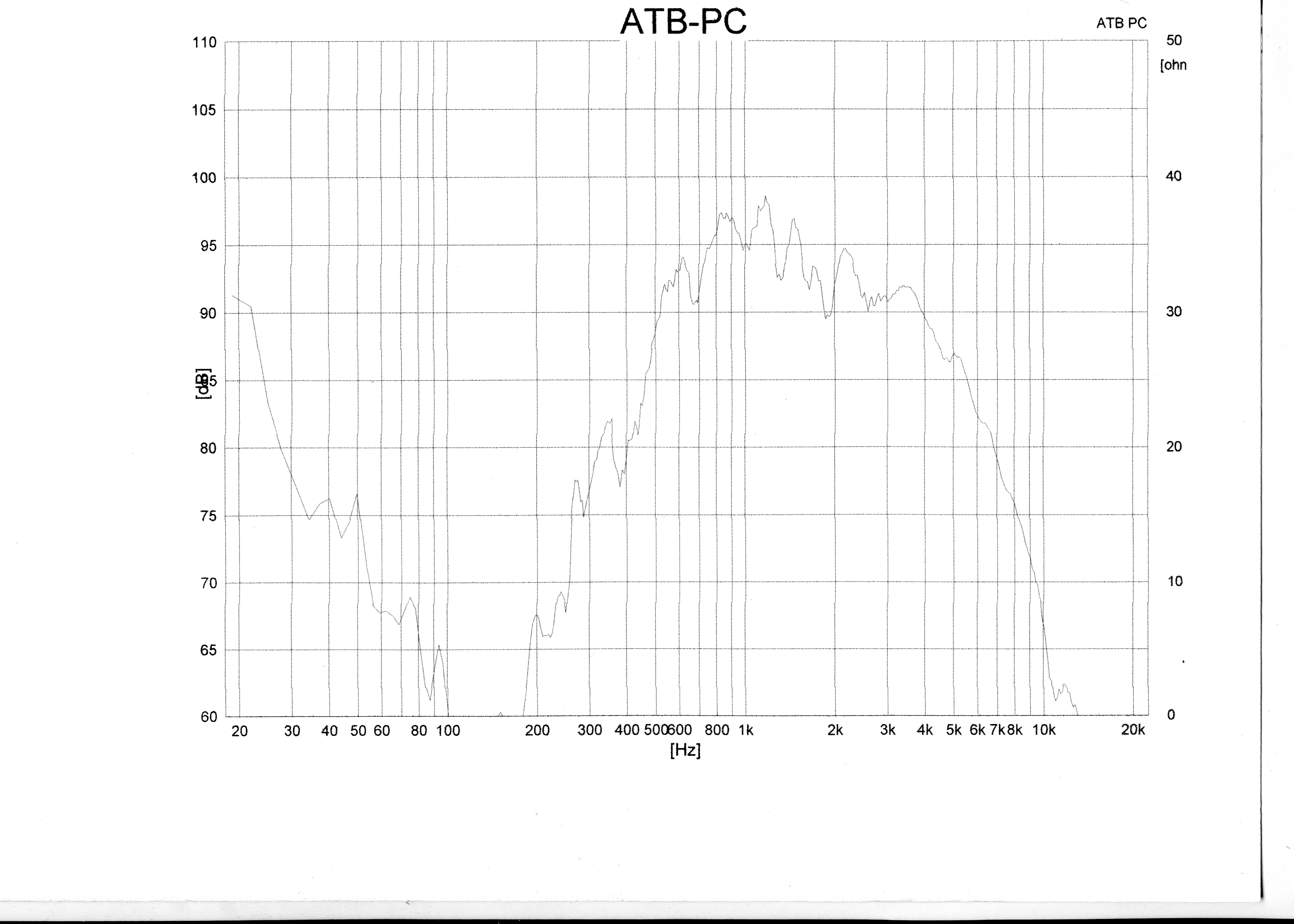

    Пока могу выложить АЧХ куполного СЧ с фильтром.Остальные измерения придется перемерить,т.к. я их не сохранил почему-то Нажмите на изображение для увеличения.
Название:	АЧХ D75017.jpg

    "Тл как считали?"
    Со смещением 1/3 получился бы приличный тл литров на 70 правда.И S выхода 150см где то.
    ks1,поделитесь вашими расчетами

    Параметры с сайта аудиоманского.Вот такая картинка получается.Провал на 200гц должен заровняться.Покрайней мере по сравнению с тем что без смещения получается это мелочи.Хотя если бы тл делал сам то делал бы с расширением на выходе.Согласование лучше и неравномерность гребёнки меньше.

    ks1,а какой программой пользуетесь для расчета Тл?
    Earendel Speakers
    15.10.2010
    29
    1,748
    Алексей Коваленко, Hornresp, она одна.
