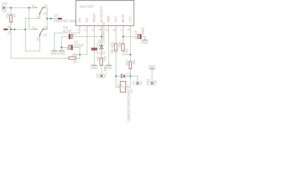

    Здравствуйте!Я здесь недавно,но парочку усилителей собрал как-то незаметно,затягивает,однако.Дошел вот до защиты,мне кажется в сырых конструкциях начинающих без нее страшно.Эта upc1237 вылезает посоянно,даташит человеческий, но законченного решения не нашел.Ни здесь,ни ещё где.Надо от КЗ.Вот схема с токовым детектором(я правильно сказал?)Нажмите на изображение для увеличения.
ID:	123984 с просторов инета,универсальна ли она?Куда подключать точку -А -в общем случае, или это решение разное?Если дискрет?Если усилитель на микросхеме/гибридке?Если ее внутренняя структура неизвестна?Буду благодарен за помощь.Есть ли отрицательное влияние на качество сигнала такого решения.Извините если ошибся разделом,но у начинающих больше велосипедные сабы обсуждают.Защиту Котова смотрел,на сайте у VIDALGO был.Интересует именно эта микросхема.Она есть.Три.

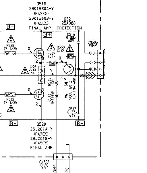

    Вариант токовой защиты для дискрета. PC на 1 ногу upc.Нажмите на изображение для увеличения.
    Для микросхемного усилителя схема другая.
    Александр.

    В приведенной мною схеме токовый детектор присутствует,интересуют детали его включения,фрагментов схем пром.аппаратуры имею достаточно.В дискрете вроде к эммитеру выхода включать надо,к какому транзистору из пары?Как зависит от типа транзистора(проводимости)?Вариант с микросхемами?Повторяюсь... Если ответа типа в таком варианте включать такTDA/LM etc. включать так;не существует ткните пожалуйста в учебник/тему.Если усилитель рассматривать как черный ящик,нет что ли универсальной защиты от перегрузок/К.З.Спасибо.

    Вариант, естественно, существует- датчик тока на выходе ( в дискрете датчик в эмиттере/истоке )

    Здравствуйте!С удовольствием купил бы Ваши защиты,если бы они доступны и не парился бы .Попробую клонировать для себя,если не возражаете.Питание +-50. R5,R7,С5 не указаны только на схеме,И на плате тоже не видно,они не нужны?Здесь не нашел ветки по китам этим,удалена видимо.Качество исполнения впечатляет. В балалайках SONY AIWA... upc1237 вроде от козы спасает.Самому экспериментировать стрёмно,повторять из схем аппаратуры мне сложно,искал готовое законченное решение. Еще раз всем спасибо!

    По умолчанию Re: Полноценная защита на upc1237
    Рабочая схема
    Андрей Константинович
