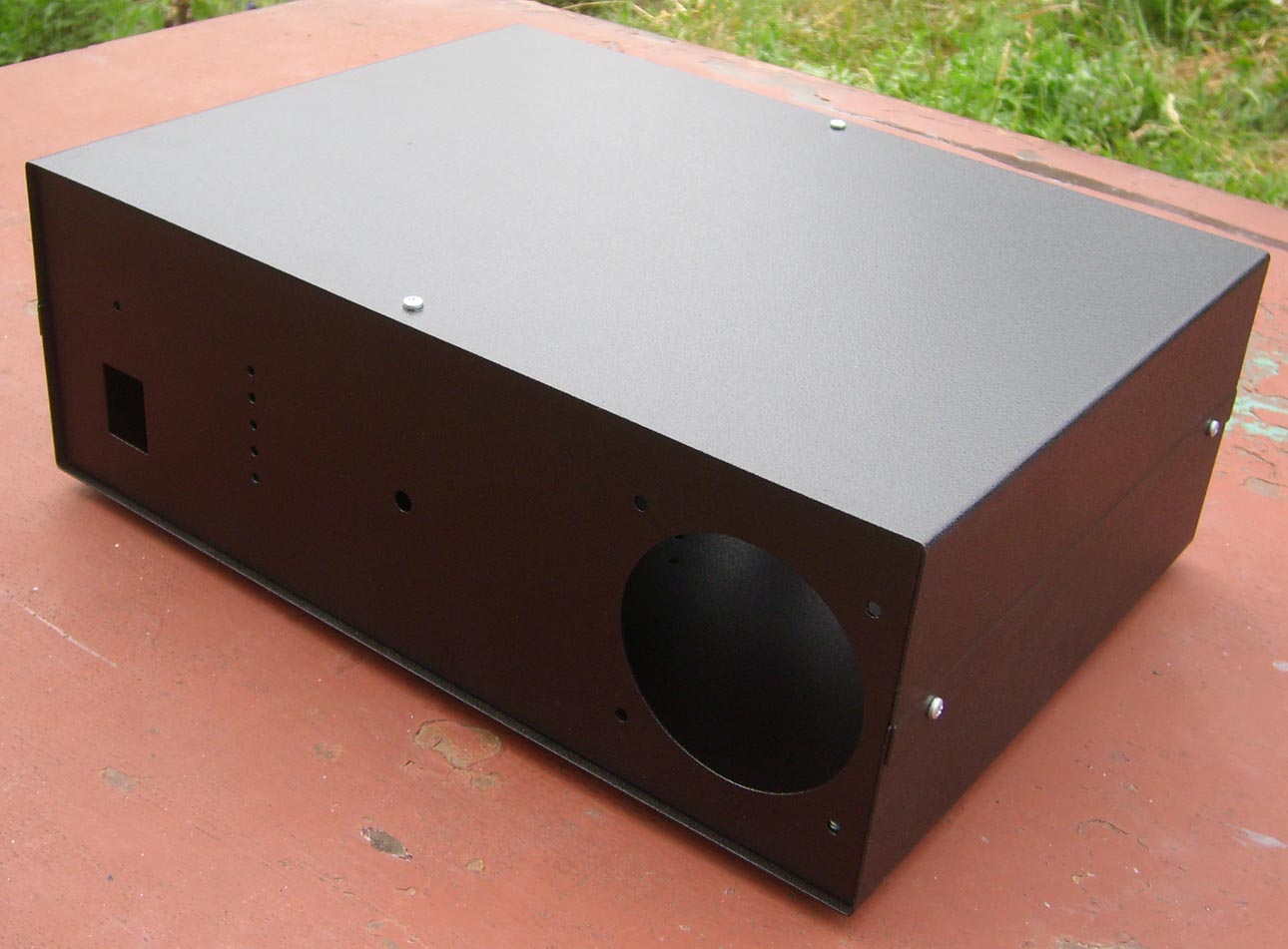

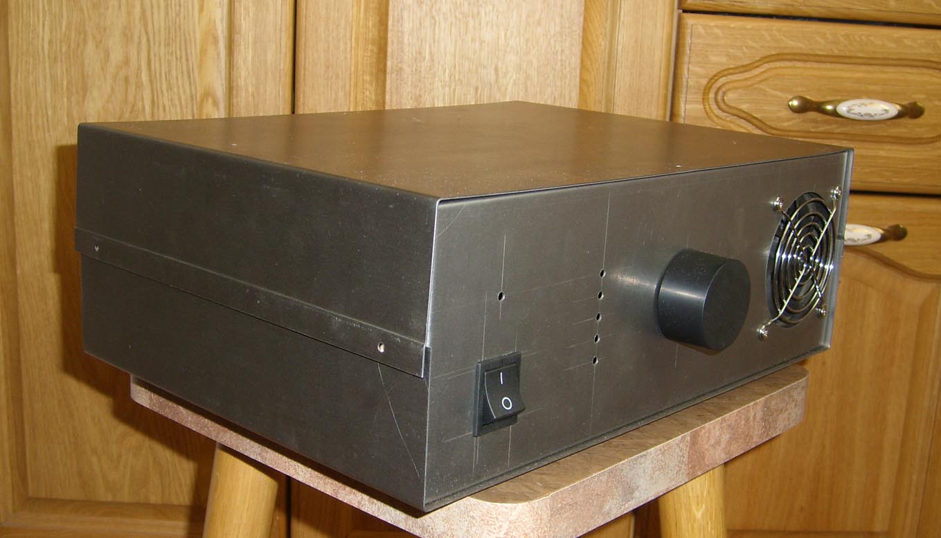

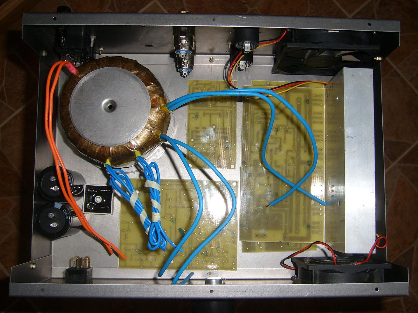

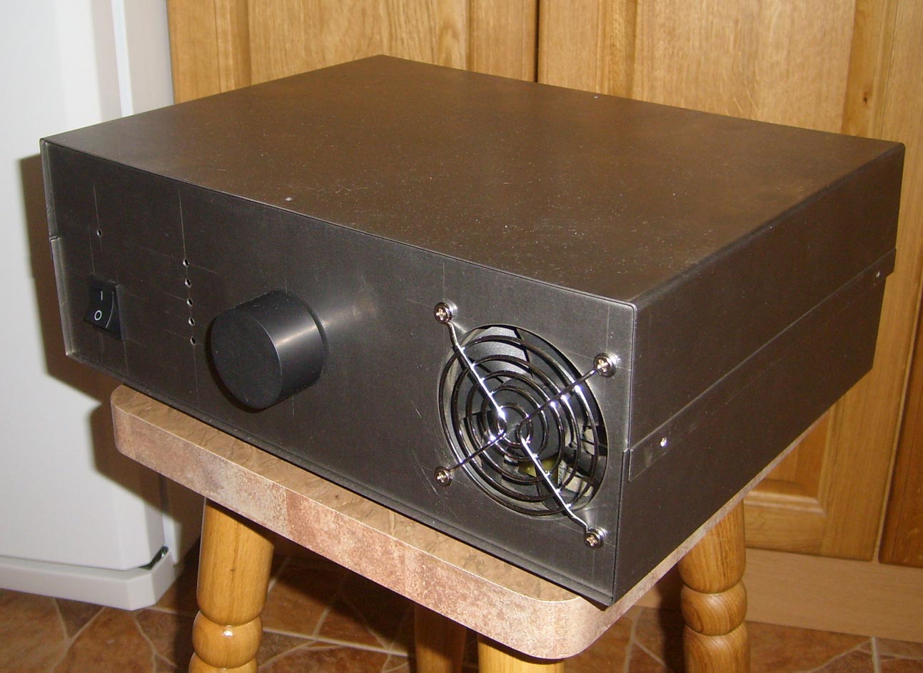

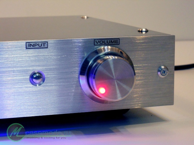

    Приветствую всех кому это интересно! Похожие темы уже были, теперь же предлогаю сделать упор на оригинальные конструкции проектируемые с учётом всех особенностей компоновки а также дизайна, и в последствии воплощаемые в готовые изделия не уступающие промышленным образцам.Не слишком занудно? Проще говоря всё делаем сами, а не пытаемся впихнуть то, что получилось туда, куда помещается. Решаем как лучше скомпоновать и самое главное- как практически это сделать. Чтобы не засорять ветку, наверное нежелательно постить разные "прикольные" девайсы в корпусе из кастрюли или бетономешалки . Предпочтительны конкретные вопросы и уже реализованные подобные проекты из других веток (чтоб всё в одном месте). На форуме много достойных усилителей, надеюсь сообща приведём форму в соответствие с содержанием.
    29.01.2007
    2,789

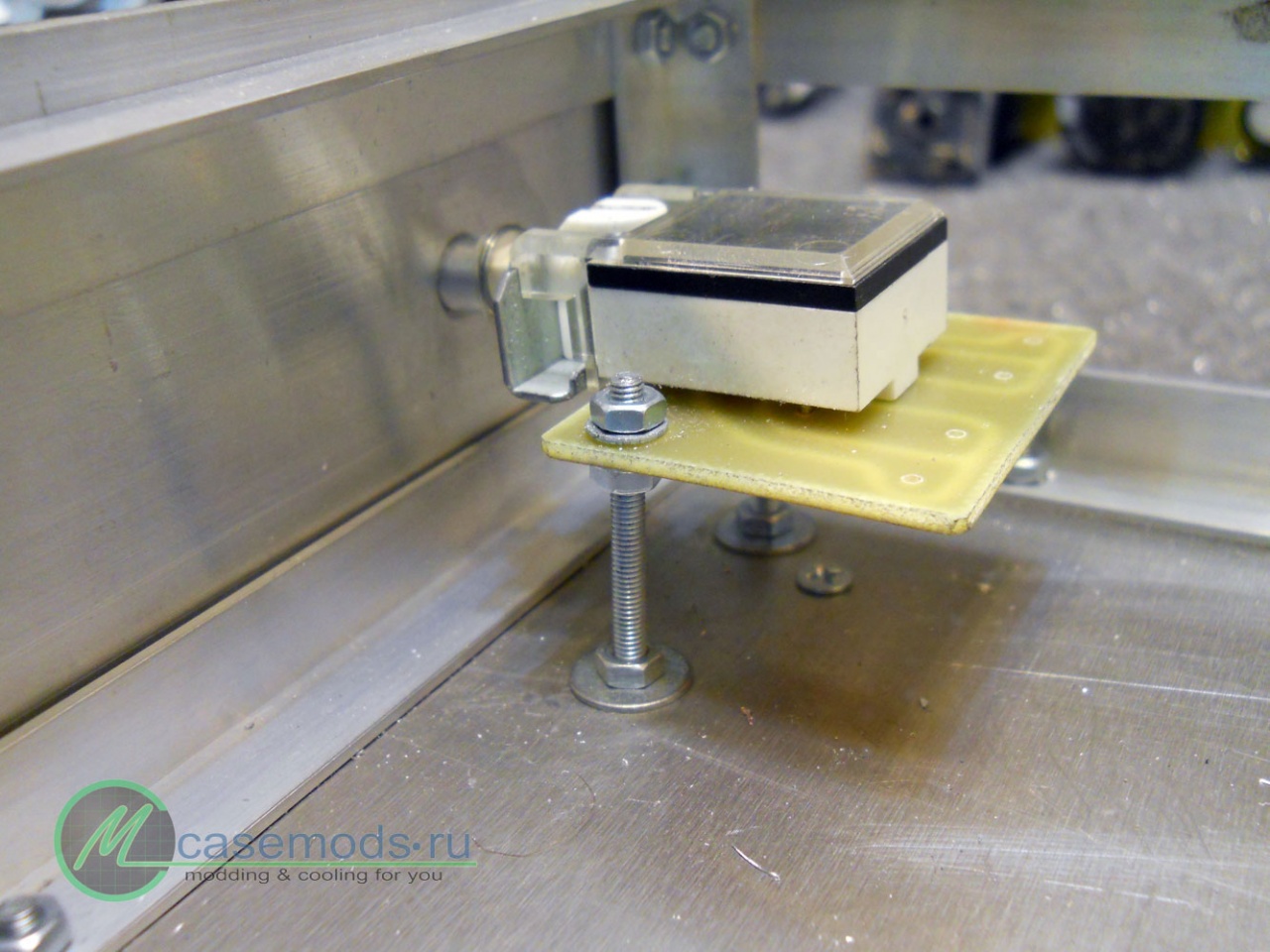

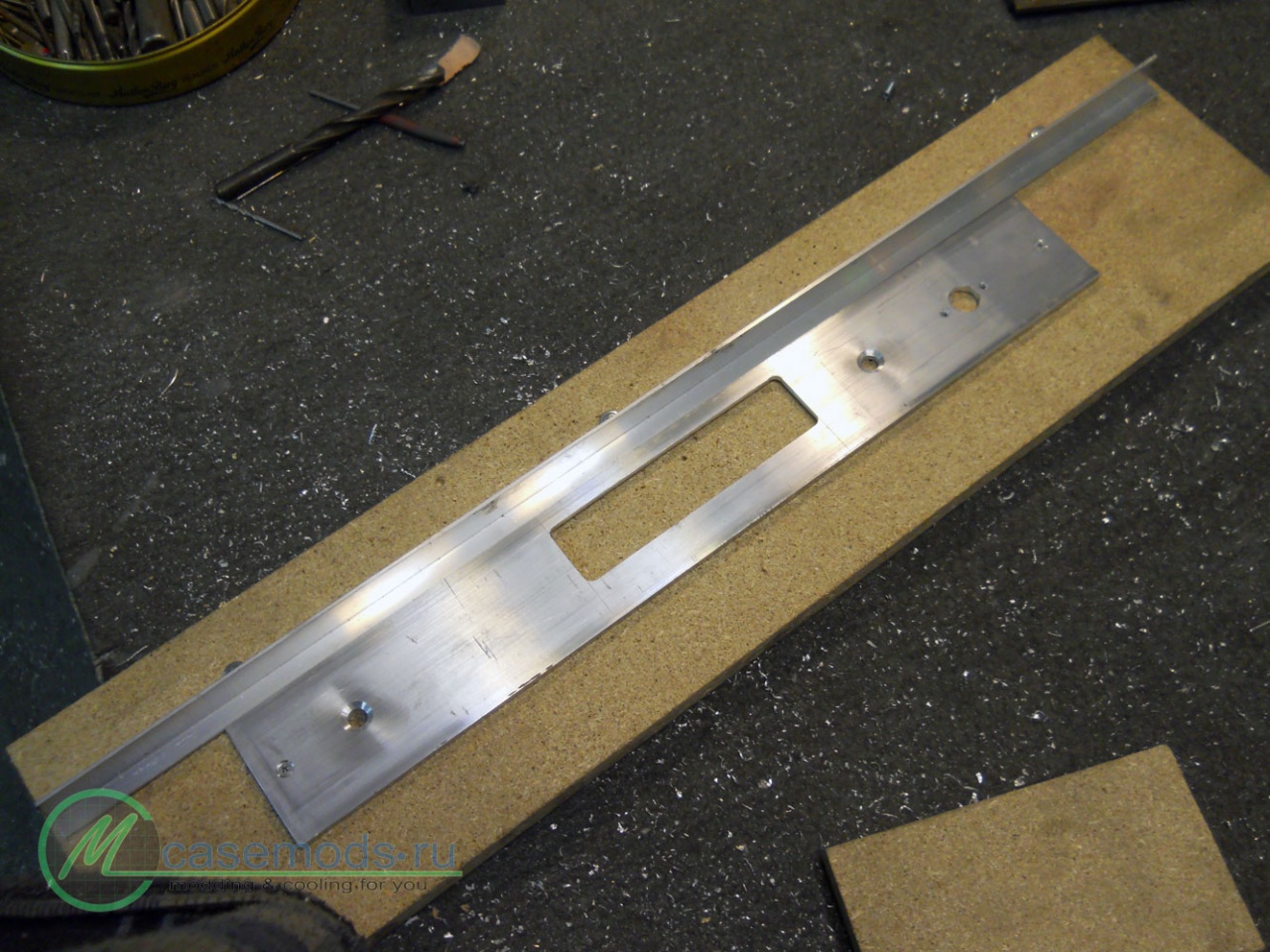

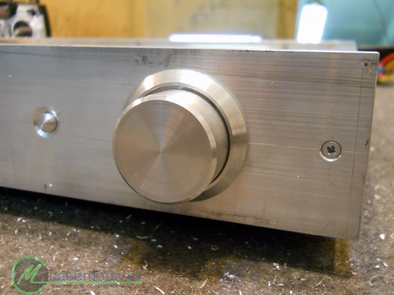

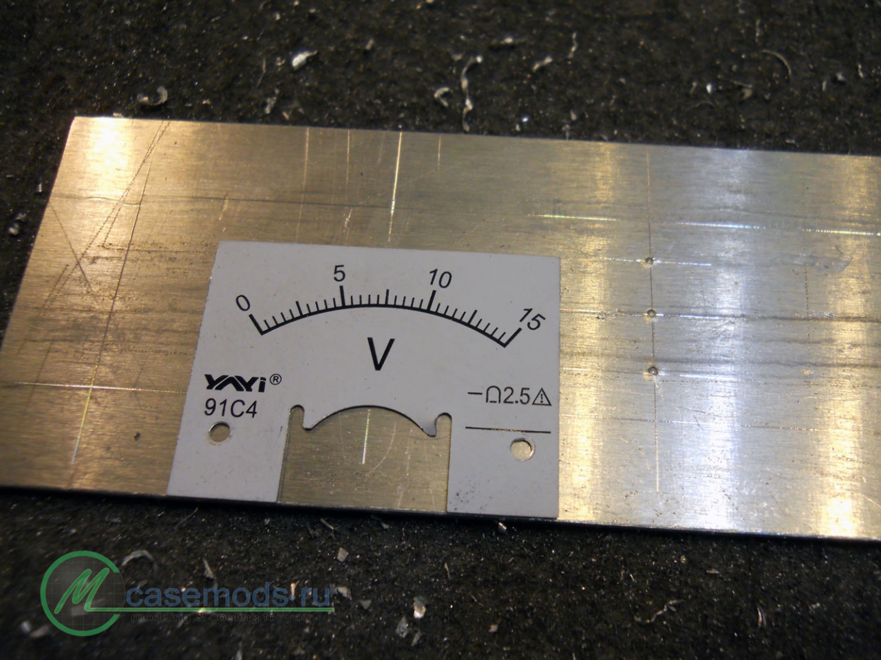

    По умолчанию Re: Конструируем корпус усилителя

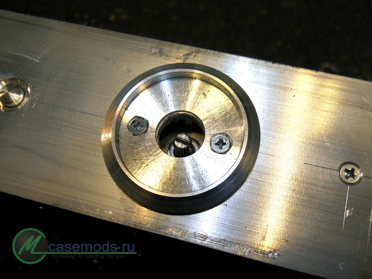

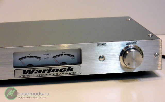

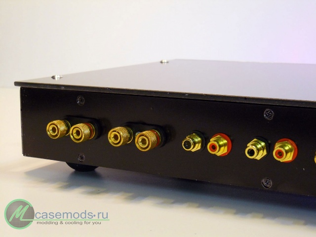

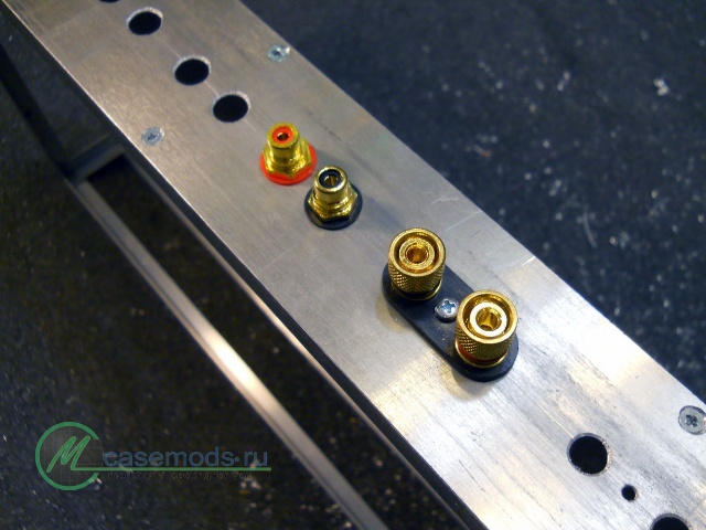

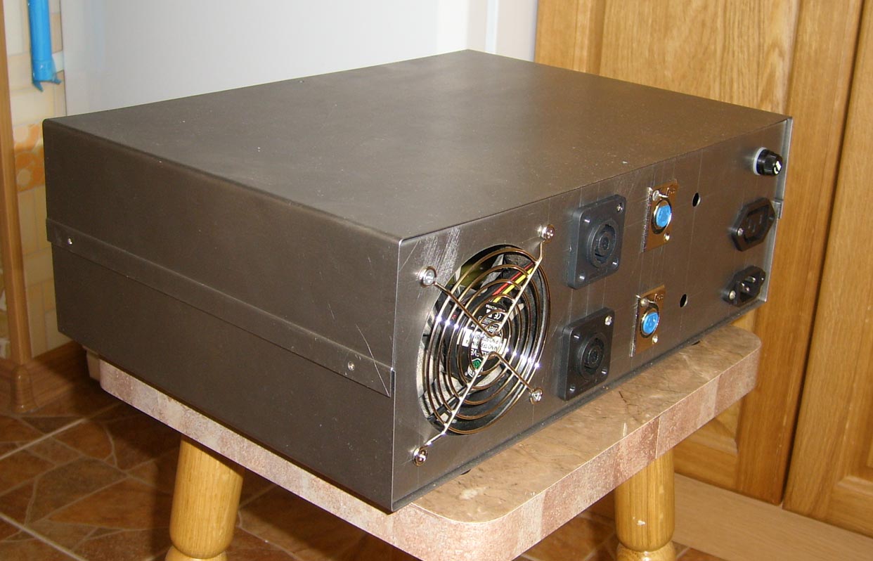

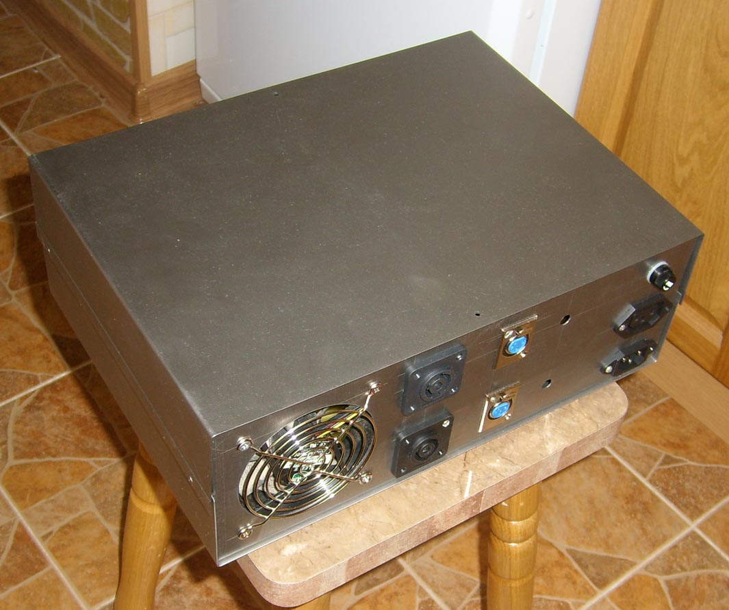

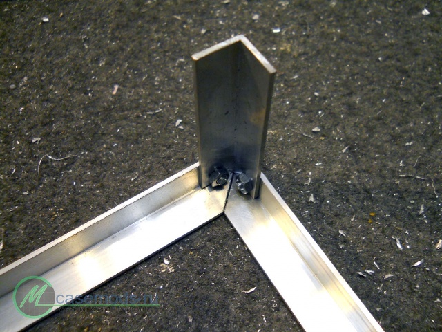

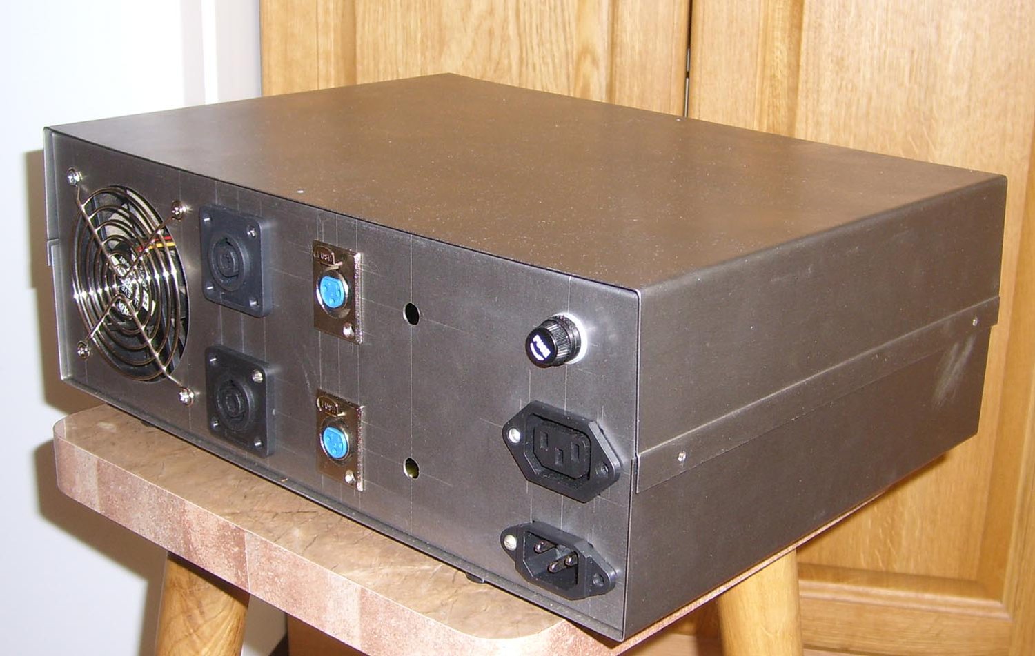

    29.01.2007
    2,789

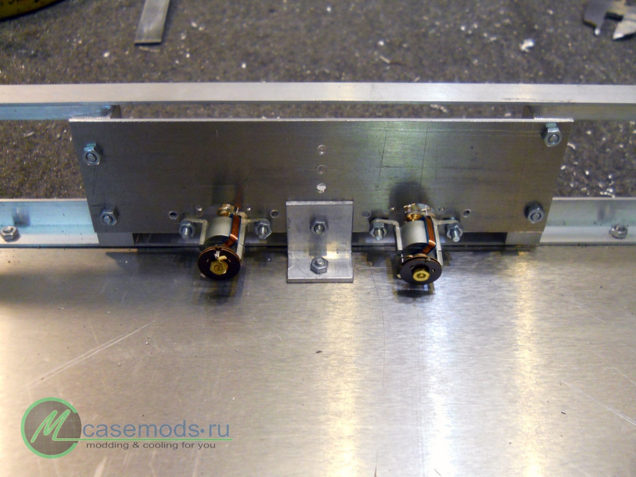

    Цитата Сообщение от N700 Посмотреть сообщение
    проблему проводков к нему пока не решил
    Смотри аттач.

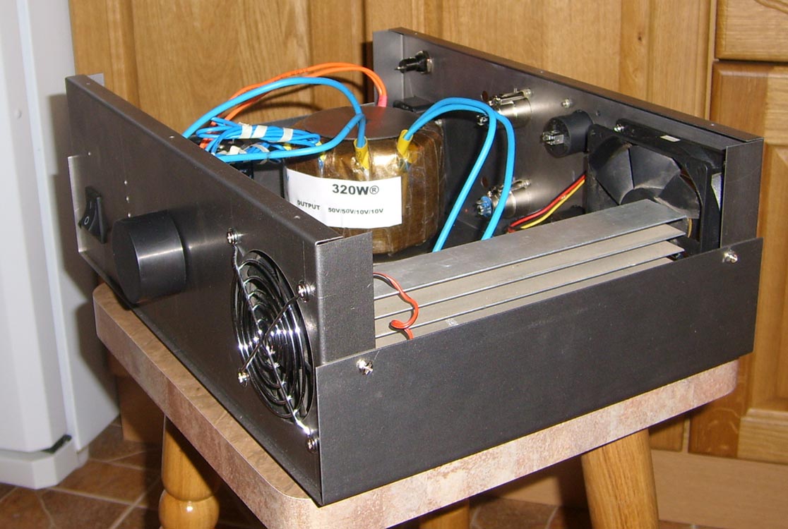

    Я буду делать корпус ум из алюминиевых листов с боковыми накладками из массива. С diyaudio из галерей я выбрал себе интересные корпуса - выложил в альбом.

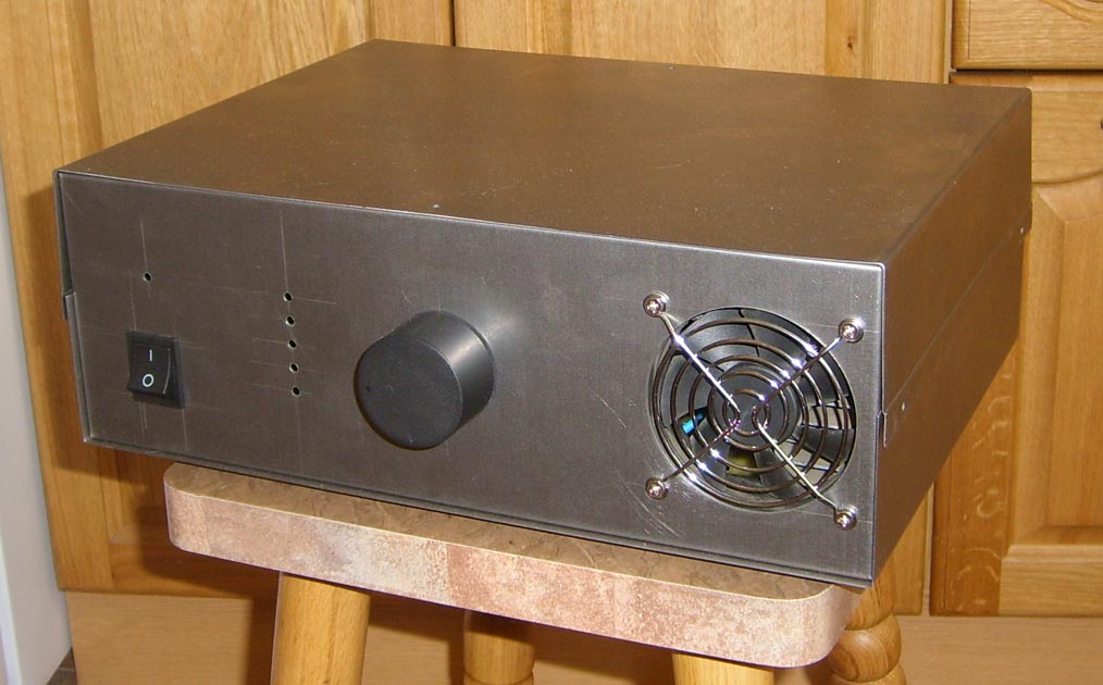

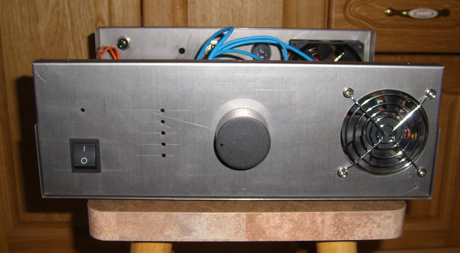

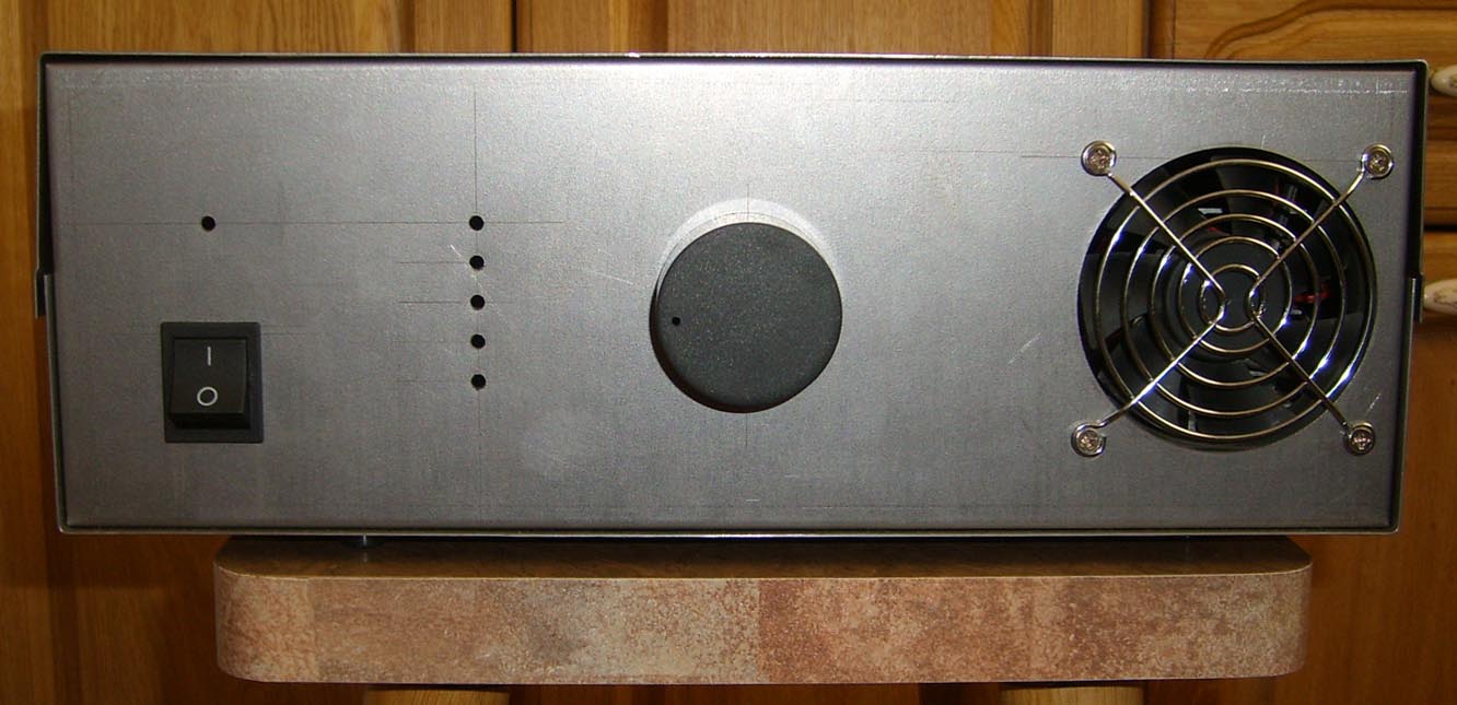

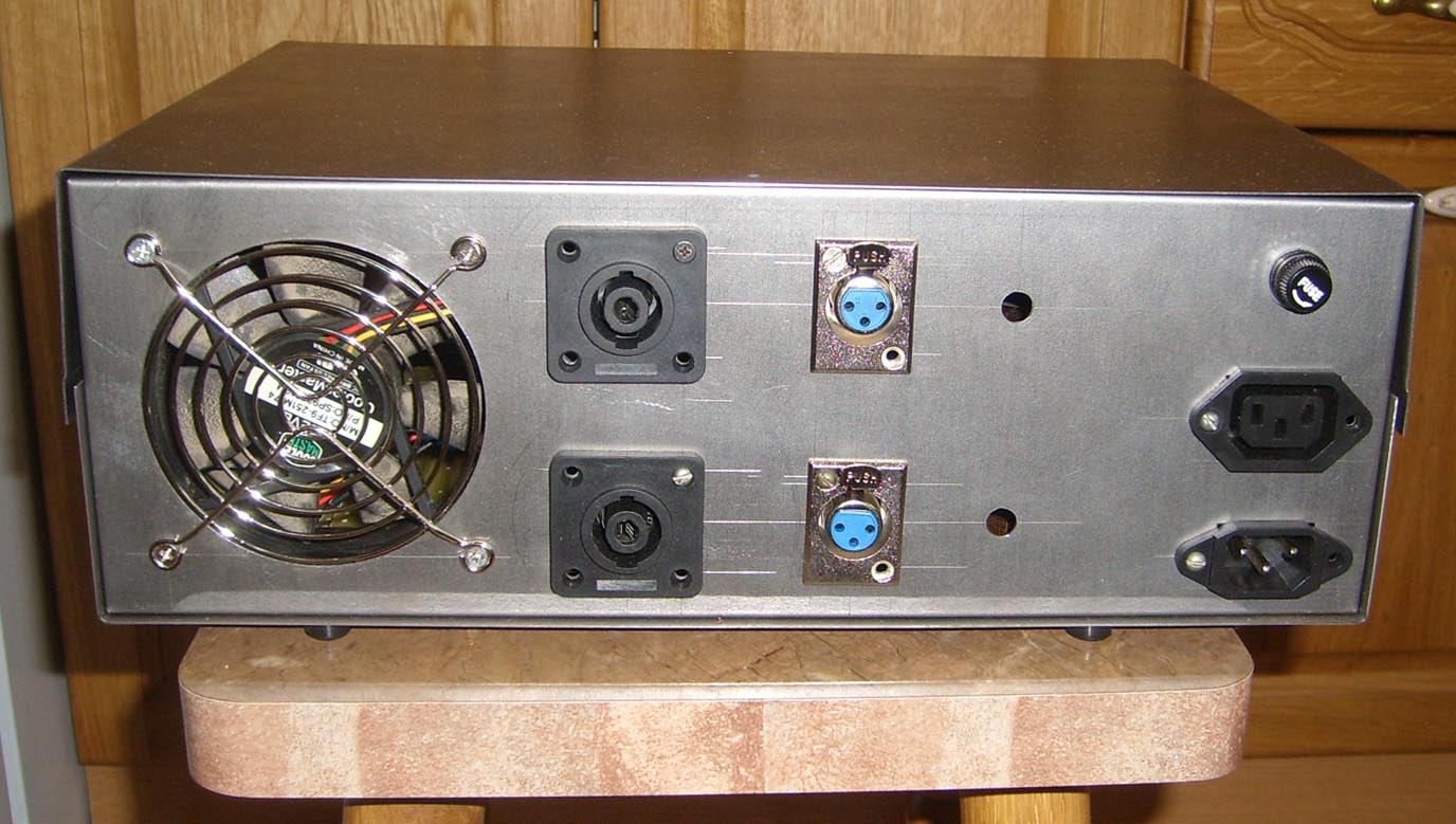

    А вот мой корпус ещё недоделанного Холтона

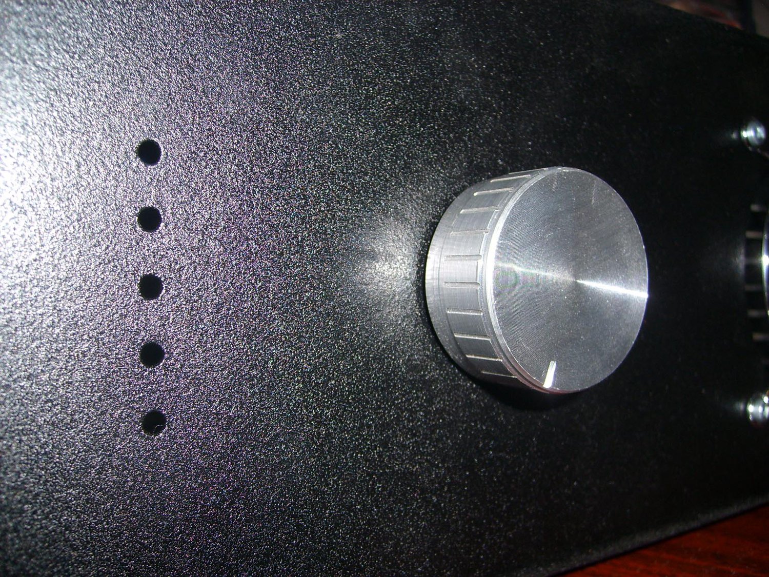

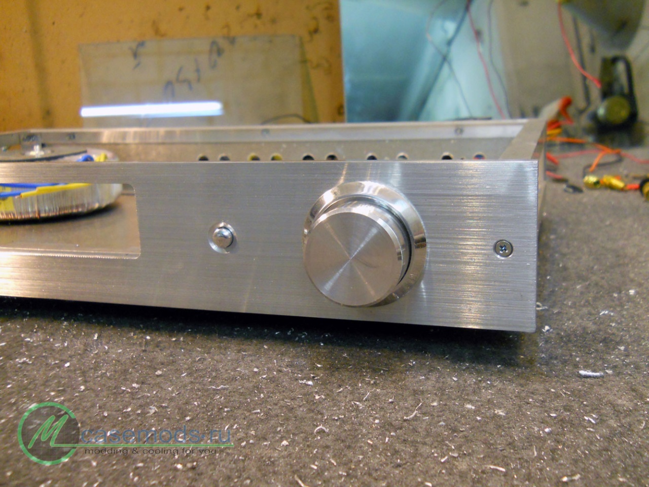

    Ulis, морда корпуса это люминь? Если да, то как сделать чтоб поверхность вот так же красиво блестела, как на фотке со светящимся светодиодом в кнобе? Ведь голый люминь бледнеет и тускнеет, особенно от прикосновения руками...
    нет ничего более вечного, чем то, что замотано синей изолентой...
    18.05.2006
    1,893

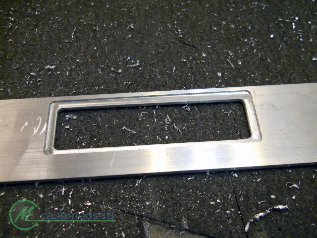

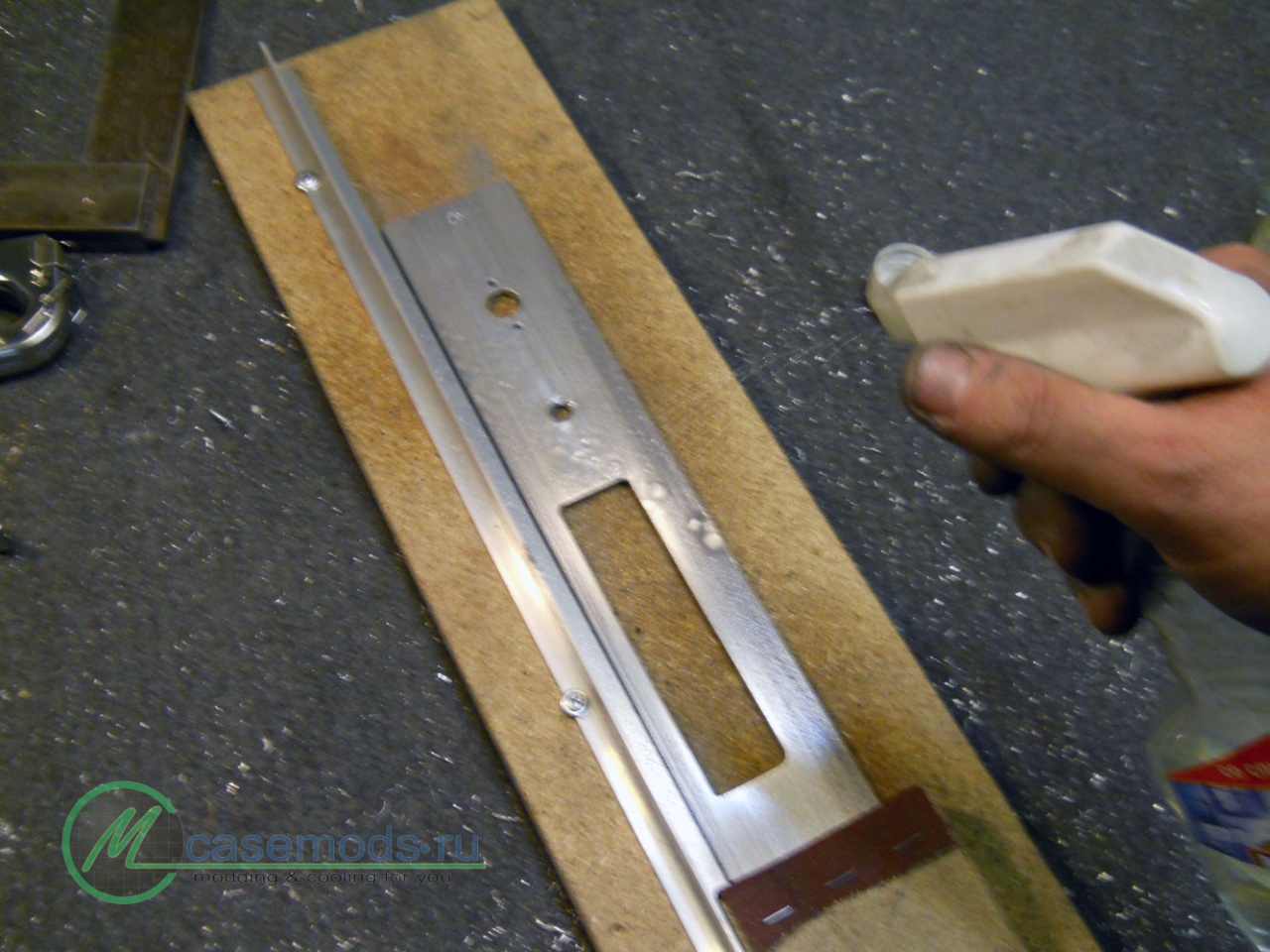

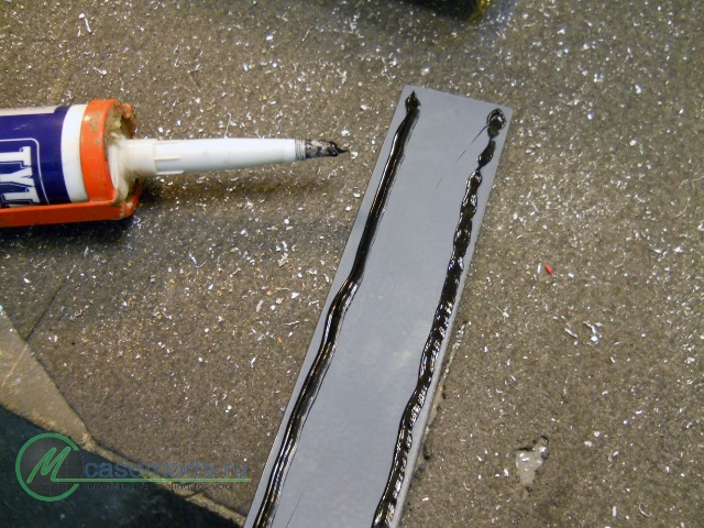

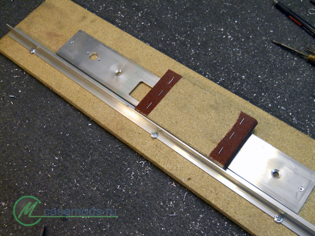

    Поделитесь секретом кто как вырезает отверстия под штекер питания, например ?
    13.05.2006
    Estonia
    1,561
    Я делаю так: размечаю, потом сверлю по периметру сверлом ~3мм, выламываю, и надфилем довожу до нужной формы отверстия.

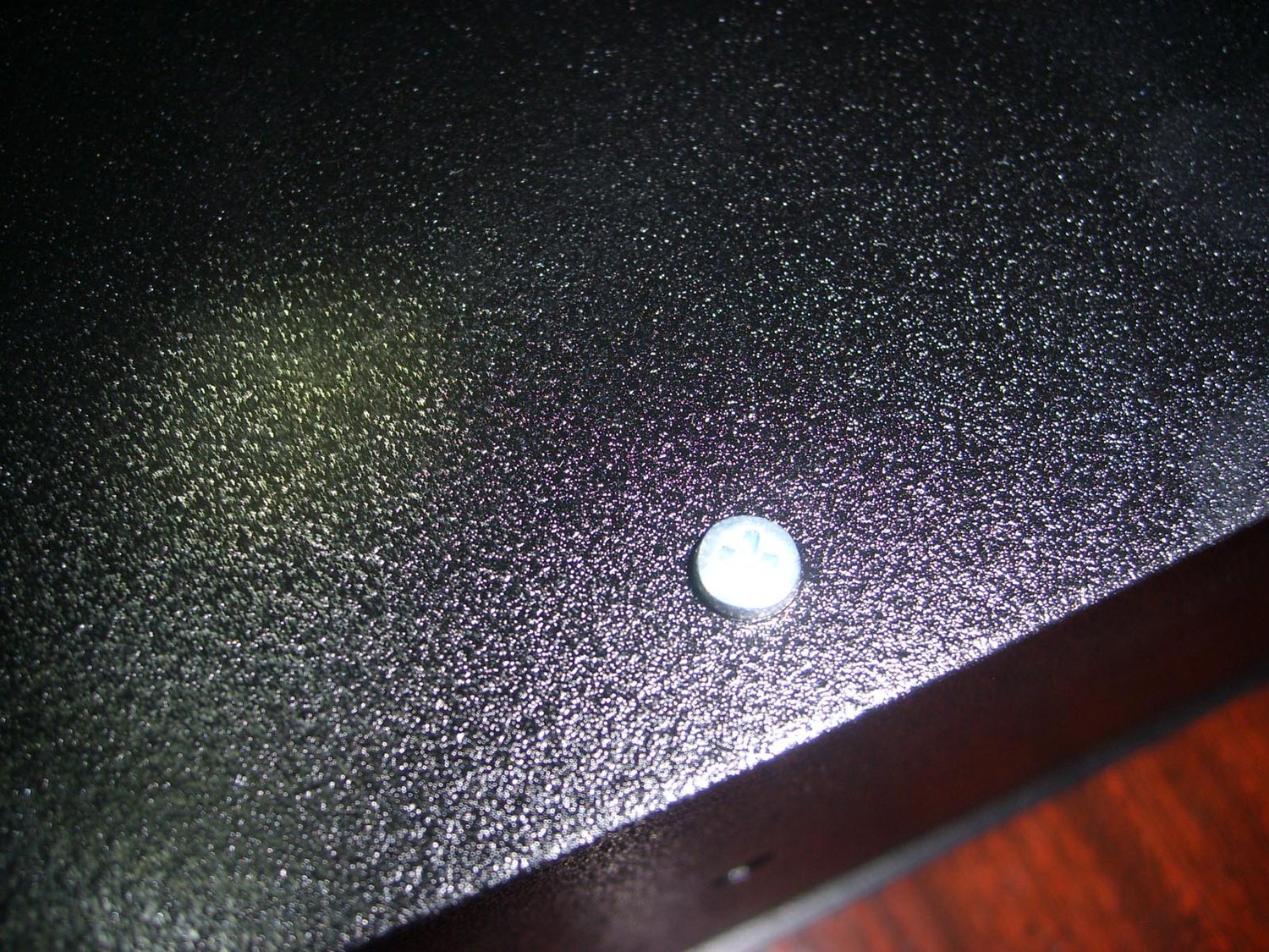

    У все DIY корпусов есть достоинства и один недостаток - неплохая окраска и сами корпуса, но ужасные ручки (колхозный самодел или пластиковый китай) и "домофонные" кнопки для включения.

    msgkras, Фрезерование на станке с ЧПУ, остальные методы унылы.

    Fusion, Кажется все наоборот. Красят с балонов - что в итоге колхоз, а ручки, кнопки и терминалы покупные лучше чем в пром усилках.
    Это называется "промышленно изготовленный корпус". Там можно и не только отверстия вырезать. Конечно, приколько, когда есть доступ к чепушке, но оно есть далеко не у всех...

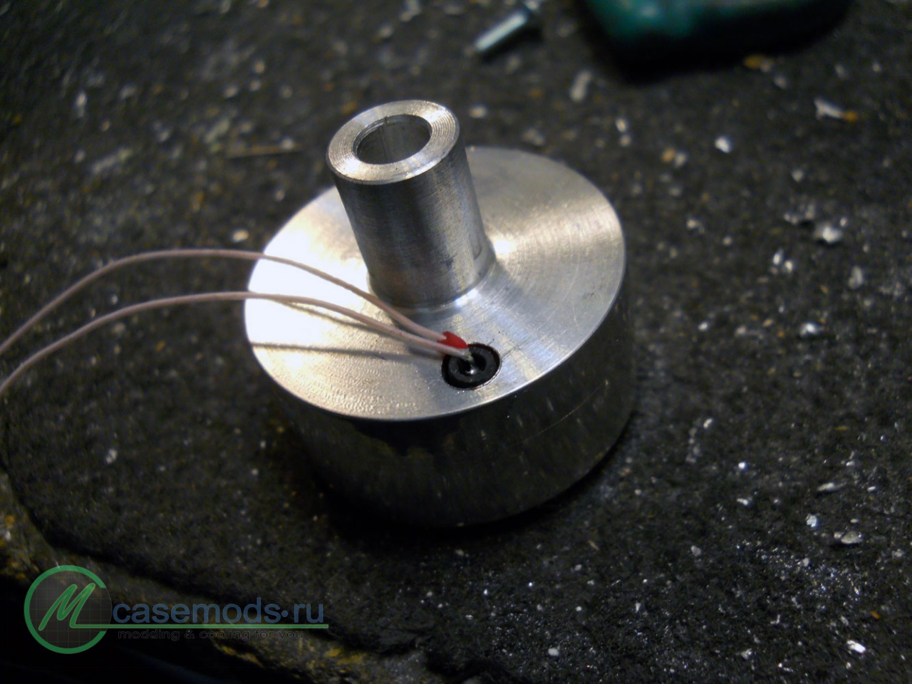

    Да ладно, покажите хоть одну нормальную ручку. Вот на подборке вверху почти везде один колхоз.
    Ручки надо покупать в инет магазинах. И ручка стоит от 500 рублей.
    А чтобы смотрелась красиво, надо фрезеровать под нее седло, т.е. топить ее. Никто как правило этим не заморачивается, хотя не "топить" возможно только либо с юбкой, либо маленькие.
    У нас в стране почти не осталось машиностроения. Как вариант, пойти в прутком в школу какую-нить и сделать там, если станки школах остались.
    Но не у всех есть разряд (у меня есть) и умение работать на токарном станке, не говоря уже о фрезерном .
    29.01.2007
    2,789
    Это не моё творение на фотах!!!
    Просто мне понра и я в архивчик себе положил.

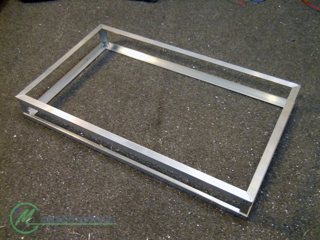

    Но с концепцией рамы из уголка я не согласен. Есть камни подводные.
    ---------- Добавлено в 13:56 ---------- Предыдущее сообщение в 13:54 ----------
    Тускнеет, точно.
    Выход - анодировка или лак.
    ---------- Добавлено в 13:57 ---------- Предыдущее сообщение в 13:56 ----------
    Ручку и без разряда сделать можно.
    Можно, но трудно. Если не умеющего работать со станком подпустить к нему, то он даже не поймет как его включать.
    Мне сейчас вспоминать придется, да и резцы поломаю. К тому же в обработке алюминия есть свои тараканы. разве нет?
