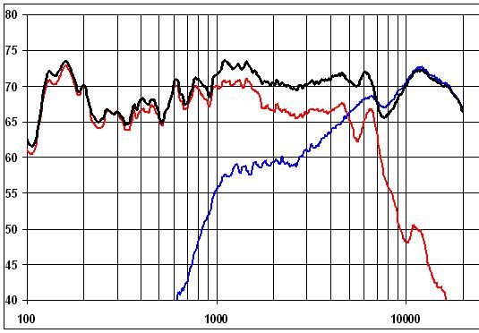

    Цитата Сообщение от StarIK
    пробовал ... D27TG-05-06. ... Но тут другой конфуз вышел
    Я победил (практически) это так: частоту среза ВЧ сделал больше, чем НЧ. А в НЧ звене несколько сократил Цобеля, чтобы спад сначала был как у 1-го порядка, а уже дальше как у 2-го. Тогда на середине провала нет - там оба динамика звучат, хоть и не в полную силу (включение синфазное), а выше, когда ВЧ разыгрывается, НЧ уже достаточно убит.
    [ADDED=AudioKiller]1137014823[/ADDED]
    Но у D27-TG-05-06 какой-то подъем на 6,5 кГц, и провал на 8-ми. Как и у визатона. Они складываются, и в результате получается такая волна на АЧХ. Вот один из вариантов. Тут провал хорошо видно.
    [ADDED=AudioKiller]1137014856[/ADDED]
    Вложил...
    Последний раз редактировалось AudioKiller; 12.01.2006 в 00:27.
    Зануда Аватар для StarIK
    30.12.2005
    Пензенская обл. г.Заречный
    2,701
    По умолчанию Re: пищаль к W170s/4
    Не понял: больше это ниже или выше?
    Да, тут надо признаться - не совсем удачная пара получилась.
    Да и W130S орешек еще тот.
    Новичок Аватар для GREY
    11.04.2005
    Рига, Латвия
    5,160
    AudioKiller, а вот это, на мой взглфд фазовые игры и установка ГГ на одной плоскости. Попробуй чутка завалить АС назад и померь. Опять скажешь, что я шаман
    Сергей.
