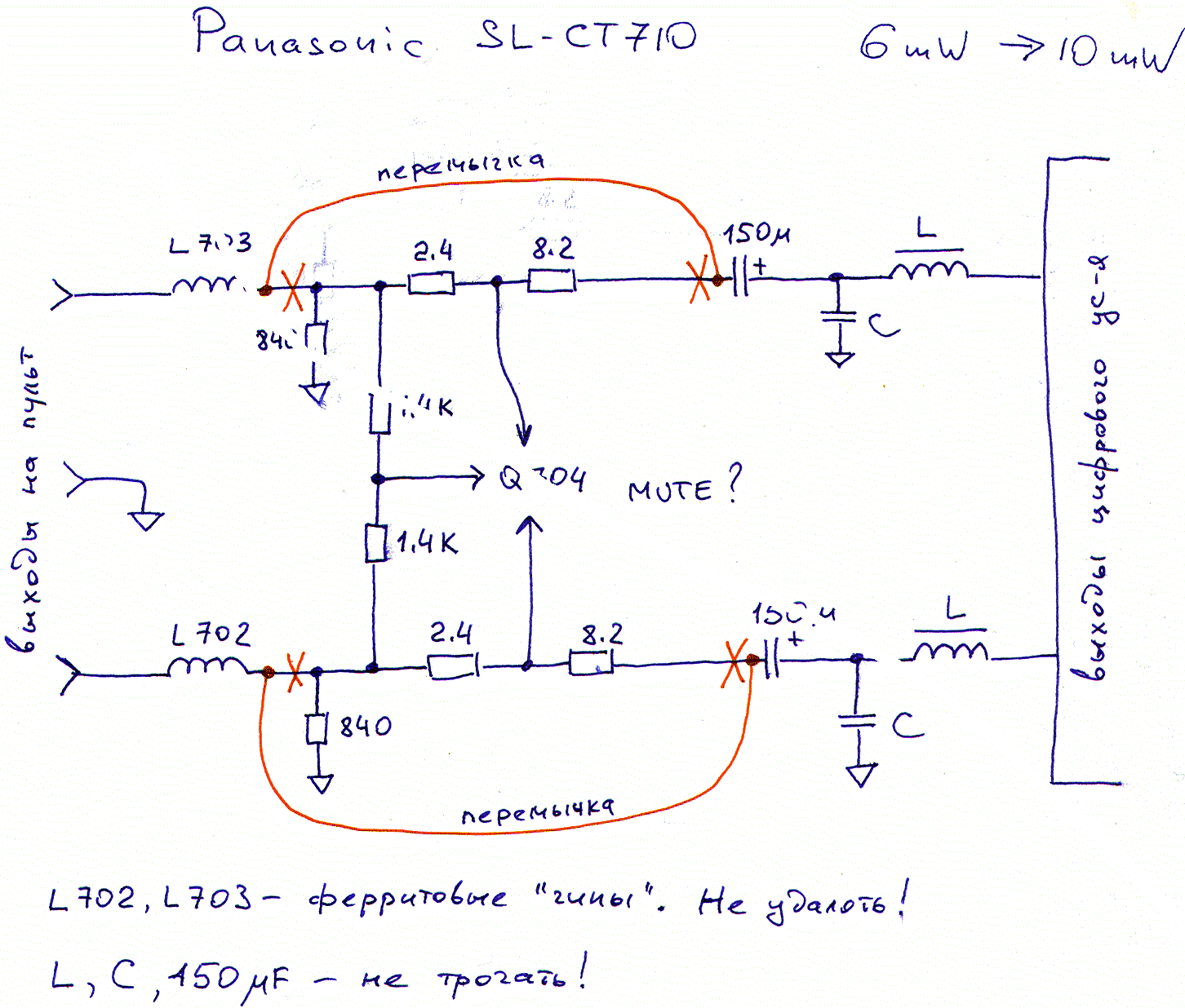

    По умолчанию Re: Карманный не плохой усилок для наушников 16 Ом... Есть вообще варианты тут?
    Smart_Alien
    1. Если гарантия не волнует, залеэь в плеер, аккуратно, с лупой и тестером. Там на выходе запросто может оказаться гирлянда резисторов (и мутный транзистор впридачу). Вот они и сводят жизнь к микроваттам.
    Для примера - у меня в панасе SL-CT710 исключение этой гирлянды поднимает выход (для 32ом) почти вдвое. Рисунок внизу.
    Может этого окажется достаточно.
    (и еще, если выход идет с аналогового чипа, то пару ом на выходе лучше оставить).
    2.
    Непонятно почемуже все считают что класс D плохо звучит
    Грамотно сделанный, в портативе с низковольтным питанием, класс Д не оставляет шансов аналогу (которому просто нет вольтов достаточно).
    Но если просто брать "цифровой усик" и вживлять к аналоговому выходу - толку не будет.
    3. В случае внешнего усилителя. Вариантов мало. Максимовские чипы дрянные, я их с десяток перещупал. Либо низковольтные оперы от JRC, либо ОРА2134, ОРА2132 (последние лучше). Им нужно от 5.5В и выше. Отлично получается от 9В, с расщепителем (виртуальная земля) на TLE2426. Ку 2...3, если нужно больше, то придется поднимать питание.
    Это самый беспроблемный, экономичный, недорогой и хорошо звучащий вариант.

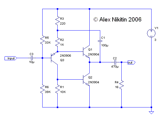

    Когда-то лет так 25 назад мне пришлось ремонтировать (а, точнее, воскрешать ) карманный кассетный проигрыватель-walkman с полностью сгоревшей электроникой. Одной из проблем было сделать схему из подручных советских деталей для УВ и усилителя для наушников, работающую от 2 батареек, то есть от 2 до 3,2 В питания. То, что я тогда сделал, играло существенно лучше оригинала, и хозяин был приятно удивлён. Так вот, выходной каскад в классе А, который я там применил, и который является вариантом усилителя Худа (JLH), может быть интересен для повторения и сегодня. Пока я соберусь его сделать для себя опять, кто хочет, может и поэкспериментировать с этой схемой, как с буфером для низкоомных наушников, вполне отвечаюшим всем требованиям из первого сообщения. Транзисторы на выходе (npn) лучше подобрать в пару по усилению. Можно использовать любые маломощные транзисторы, начиная с КТ315 и КТ361 (они у меня стояли в оригинале ), но ВС546 и 556, также, как и указанные на схеме, будут работать лучше... . В зависимости от усиления транзисторов потребуется подобрать R2 для тока покоя 30-50 мА. Единственным недостатком является именно этот большой ток потребления, но при применении современных NiMH аккумуляторов на 1500-2300 мА-ч это перестаёт быть проблемой.
    Алексей
    Я бы посоветовал простой параллельный повторитель с вольдобавкой на КТ315/КТ361 с током покоя порядка 5...10мА.
    (Хотя, если не экономить электроэнергию, схема Алексея должна играть лучше).
