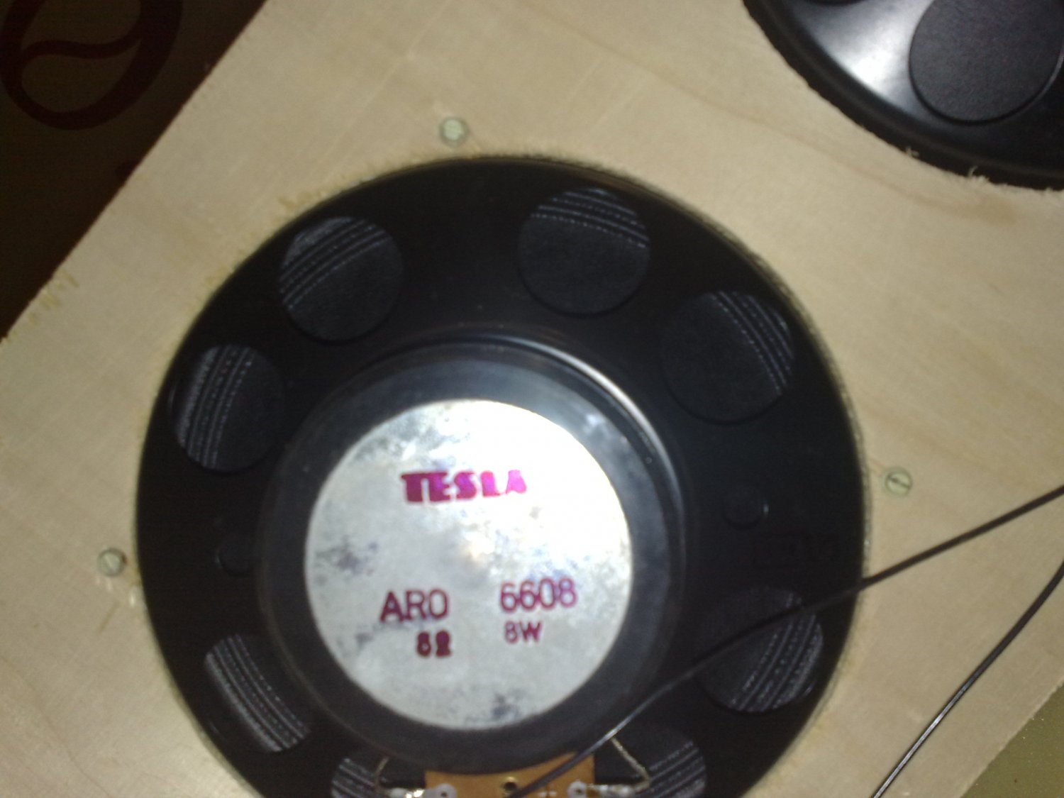

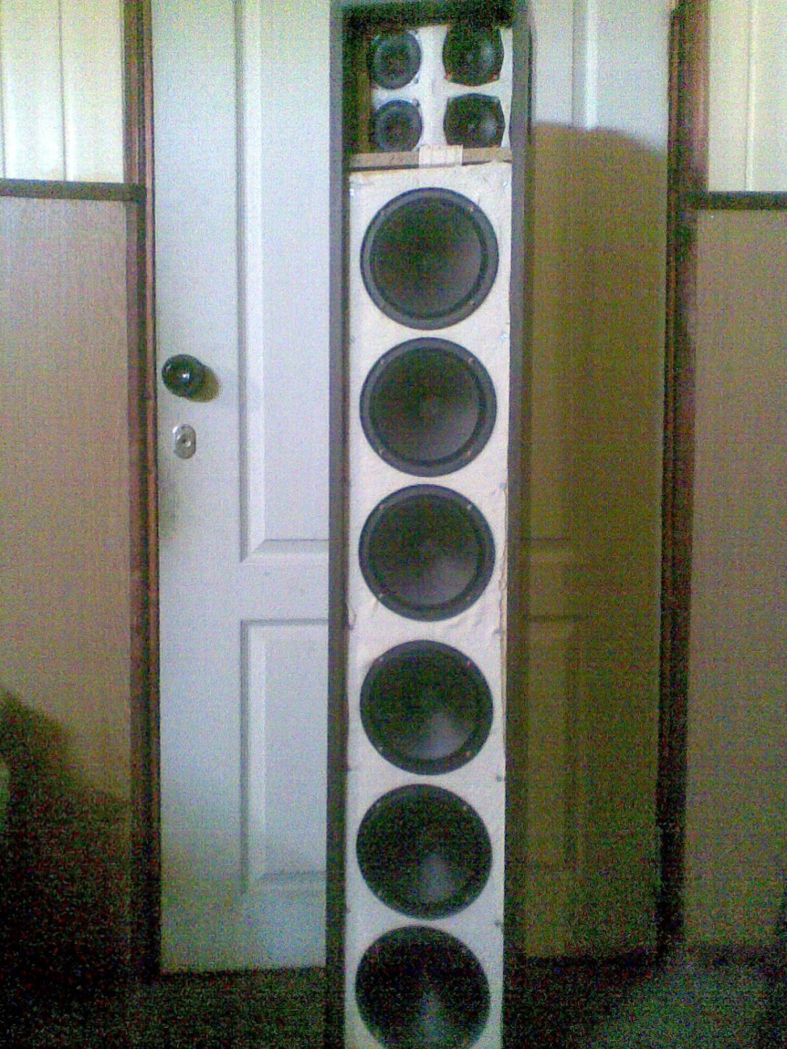

    Есть 6 колонок Теславских новых, ВЫГЛЯДЯТ ТАК -Нажмите на изображение для увеличения.

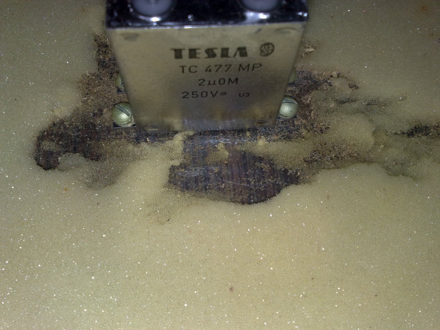

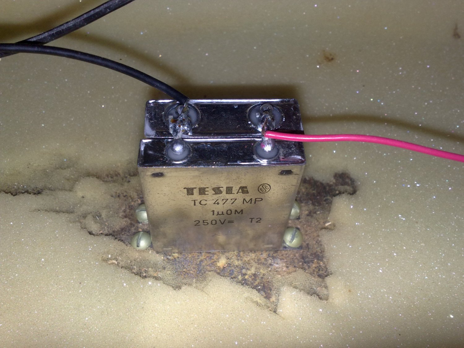

    раньше были я так думаю,на 100 вольт, а сейчас осталось внутри только 2 кандера на верха вот их номинал - Нажмите на изображение для увеличения.

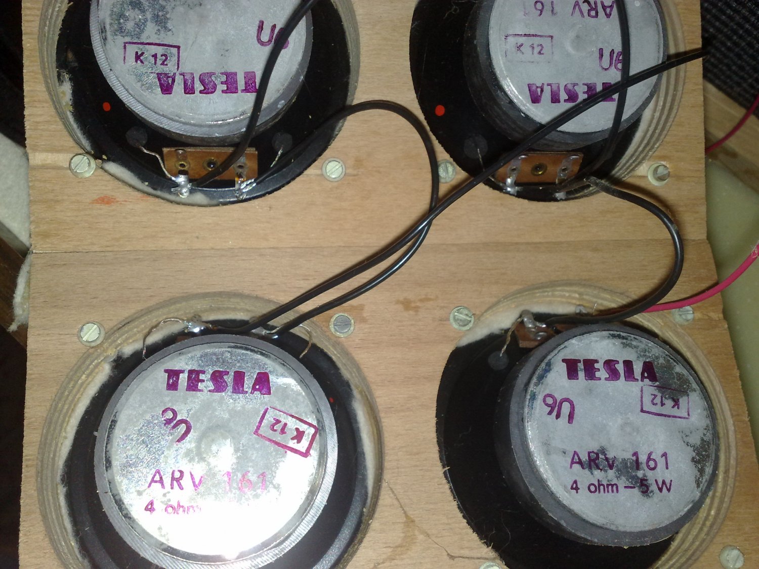

    Сам ворпос - на сайте написано Maximalni standartni přikon [W]: 8 (25)????? это типа по "старому" и по "новому"??? а на пищалке только 5 ватт? какая их номинальная мощность?
    вот так выглядят динамики сзади:
    кстати купили их в Симферопольском "Украинском театре" (лежали у них без дела)

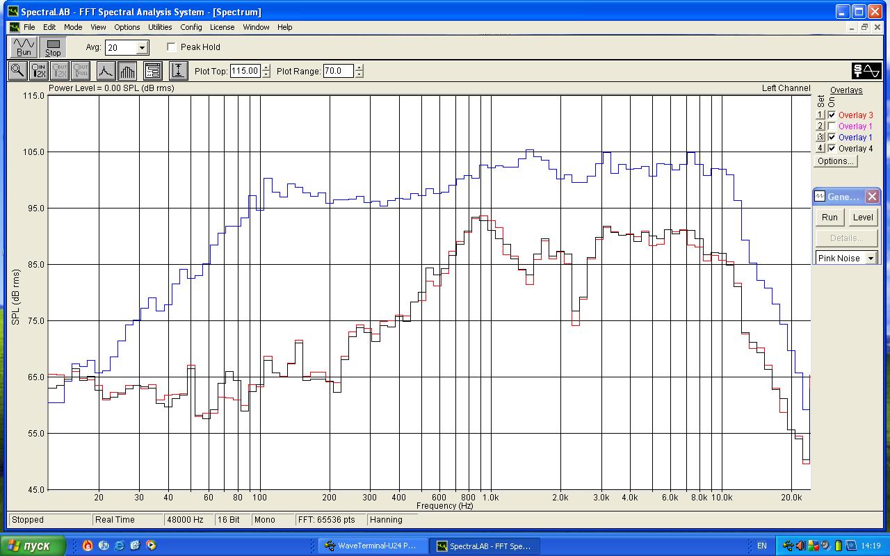

    Вот ваши АРы, парочка идеальная, без оформления и в каком-то то ли ящике то ли в щите, не помню. ООООЧЧЧЕНЬ приличная ачх, ровненько всё, прямо душа радуется. Звук тогда порадовал, особенно почему-то через лампач, а вот с транзюком- звук был жестковат.
