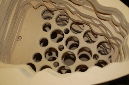

    хаха с меня содрали
ID:	90276   Нажмите на изображение для увеличения.
ID:	90277   Нажмите на изображение для увеличения.

    - Детали такой сложности для подобных изделий (если это единичное производство), технологичнее всего выполнить при помощи лазерной резки. Жаль только услуга эта стоит пока довольно дорого, да КИМ крайне низок...
    - В общем - чрезвычайно дорогой корпус получается, а в остальном всё замечательно.

    - Это разумеется можно сделать, а вот с КИМ (коэффициент использования материала) что делать?..
    - Расход материала и, соответственно, отходы - просто "чудовищны". Например для моих новых АС (которые пока в проекте) потребуется, если делать их по такой технологии, - 38 листов 15 миллиметровой фанеры. В случае же применения традиционной технологии - впишусь в 9 листов...
    - Стоит ли "хорошее рассеивание" таких затрат - вопрос риторический...

    Это да, но заманчиво, хотя и сложно. Монтана находится в той ценовой категории, где затраты на исходные материалы имеют исчезающе малое значение.

    - Хотя тема "как бы" о "наборной Монтане", но ведь подразумевается возможность построить подобный корпус себе. В этом случае затраты на материал и его обработку - имеют большое значение.
    - Кстати, в условиях серийного производства, правильнее будет вообще ничего не резать, а формовать каждую деталь в пресс-форме (из бумажной массы, опилок, стружек и т.п.). Возможно "монтановцы" так и поступают. Но нам - "любителям" это не грозит...
    - Снизить расход материала (при единичном производстве) можно, если разбить каждую деталь на части, тогда и отходов станет гораздо меньше.

    - "Ручками" - не надо. Делаем деталь-образец (или два в данном случае), остальные выпиливаем с припуском и фрезеруем кромочной фрезой с подшипником, используя образец как шаблон.
    - МДФ - а разве он дешевле? Да и не люблю я его, как и ДСП - фрезы на них садятся быстро.
    Судя по фото, именно вырезают. (см. по ссылке)...
    - Смотрел ссылку, то что "именно вырезают" - не увидел (впрочем, может плохо смотрел). Но если они так поступают в условиях серийного производства - то это зря...

    прежде чем за пилы и лобзики хвататься, прикиньте на каких частотах начинают рассеивать эти волноводы.
    Единственное что этот метод даёт, это повышенную жёсткость корпуса и возможность сделать любое сечение.
    Матерьял такие компании покупают грузовиками и цена приблизительно на 40% ниже чем в обычном магазе.

    Еще - практически безрезонансную и безвибрационную конструкцию корпуса.
    Практически безрезонансную это понятие относительное. По моим промерам слоёный бутерброд с эластомером в серёдке на порядок более эфективен.
    Забудьте вы про стоимость матерьяла. Ну на мои АС например ушло 4 листа МДФа дюймового. Ну $300
    А электроника и динамики во сколько вылетают, а свой труд?
    Андрей, стягивать помогает при сборке. С точки зрения жёсткости и уменьшения резонанса по площади, стягивание ничего не даёт. Вы когда струбцинами прижимаете, клей вам даёт всё что можно и больше.
    Вобщем, после того как я потратил месяц собирая эти корпуса, потом померил итд итп понял что игра свечь не стоила. Да, получается лучше чем обычные корпуса, но всёравно не лучше чем бутерброды.
    С точки зрения рассеивания тоже не работает. Я провёл недавно серию экспериментов с небольшими мидвуфрами в ЗЯ. Шипы или дифьюзоры должны быть минимум 9 дюймов длинной чтобы демпфировать внутреннюю волну динамика эффективно хотябы герц с 800. Конечно если есть место и в роли середняка используется небольшой вуфер то эффект получается как у хорошего диполя. Скажем так, на электростат похоже по характеру.
