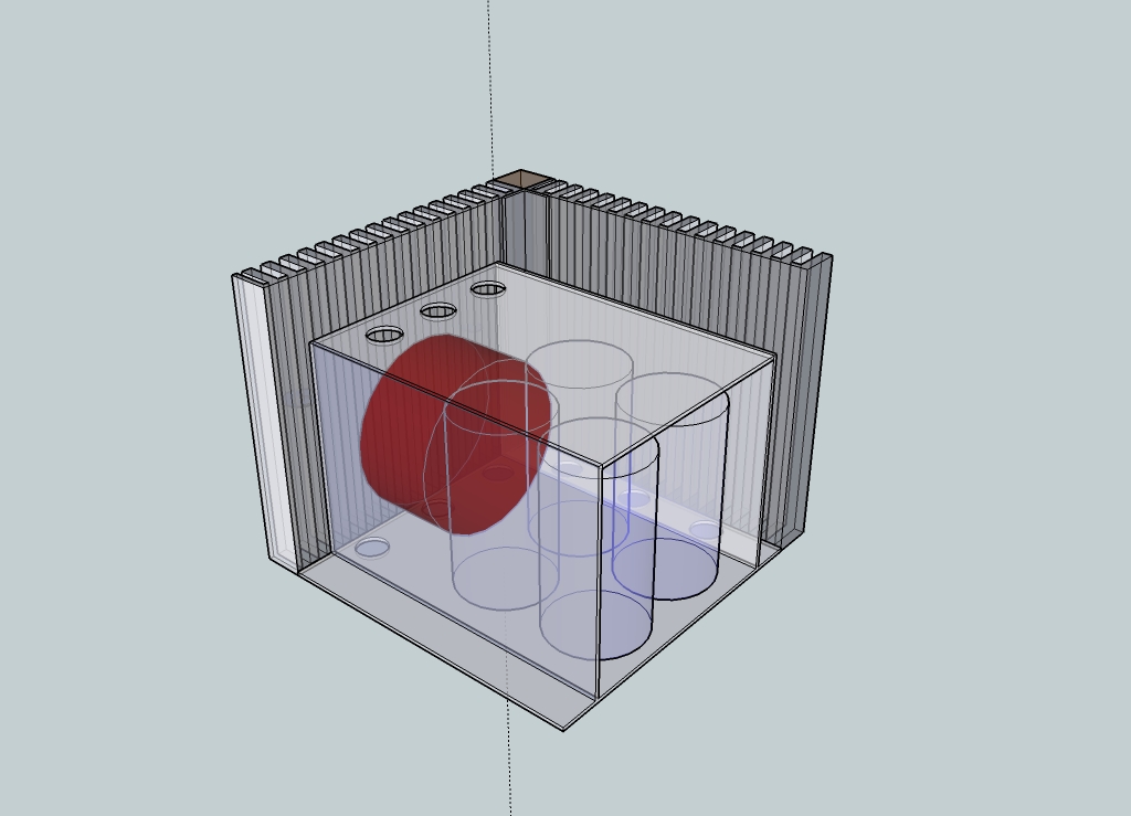

    Решил собрать Алеф 5 в форме моноблоков, прикидываю что и как. Очень был бы признателен с советами по комплектухе и какими общими идеями. По ходу могу постить картинки, может получится вполне полезная тема(искал по форуму — подобного не нашел).
    Тут собираюсь заказывать платы: http://www.kk-pcb.com/aleph-5.html
    Размер будет 10"x10"x9" (~25x25x22см). Приложил схему.
    Первостепенные вопросы:
    1) Трансы. Вот что я нашел:
    http://www.antekinc.com/details.php?p=124 или http://www.parts-express.com/pe/show...number=122-675
    Как думаете какие лучше или пофиг, брать подешевле?
    По схеме напруга вторички должна быть 28В, но я понял, что можно либо 25 либо 30, не принципиально.
    2) Кондеры на питание. Есть у меня один принципиальный вопрос — не понимаю.
    Есть ли разница в количестве банок? Ведь одну и туже емкость можно набрать 6ю, 4мя и 2мя конденсаторами. Есть ли разница? Если брать конденсаторы с одинаковыми ESR и пр.
    В моих планах купить пару 60к мкф на канал, потом со временем может докупить еще 2.
    3) C-L-C фильтр в питании. Насколько обязательно в питании ставить индуктивности?
    В схеме есть, но там больше кондеров и емкости: http://www.kk-pcb.com/power-5.html.
    Я буду очень вам признателен если поделитесь опытом и немного направите. Спасибо.

    На трансформаторе лучше не экономить, первый вариант предпочтительнее, который 800 ВА
    Не принципиально
    Из нескольких будет гораздо лучше
    Грамотнее будет сетевой фильтр. Вячеслав

    Спасибо!
    А где можно почитать почему(не подумайте, что я вам не верю, просто интересно)?
    те питание лучше реализовать не так как задумано?
    Не обязательно, просто не жалейте на емкостях.

    Реализаций этого ум много на дайаудио, ставят они катушки эти. Для повторяемости результата надо сделать по схеме.
    Банок силовых 4шт по 33000 тоже кажется оптимально. Софт старт будет?

    Просто, дело в том, что я не смогу повторить тк буду делать два моноблока. Думал вот, 4 по 47000 купить, вот эти http://search.digikey.com/us/en/prod...327-ND/2095941 ну или, как писал, 2 по 60 000 Корнелы.
    Ну или вот, опять же: http://search.digikey.com/us/en/prod...W4C-ND/1596086
    Софт старт думал термистор поставить, вроде на дайаудио так делают.
    Да, платы дороговаты, согласен. Начну с корпусов, пока буду ебаи поглядывать.

    mr_RBG, Такое огромное количество емкостей в БП дает огромный ток зарядки и сыпит помехами - софт старт нужен не для галочки.

    mr_RBG, собираю Aleph-60. Есть вопрос по радиаторам -- какие берете?
    38,885
    По умолчанию Re: Собираю Pass Labs Aleph 5
    Временно можешь поставить вместо них перемычку, но потом лучше все-таки поставить дроссели.

    Alex, понял, а какие должны быть параметры у дросселей, что-то специальное?
    Audiomaniac, действительно, что не так в моноблоках? Вот бы не подумал... Просто там реально много тепла, не могу найти радиаторы, чтоб в одном корпусе рассеять.
    m_r_pan, вот эти буду брать: http://www.heatsinkusa.com/10-000/ не анодированные, ну что поделать. И так корпус дорого очень получается...
    38,885
    ДА, они должжны быть расчитаны на проходящий по ним ток (не насыщаться).

    Я в Алеф5 и в Алеф2 использовал дросель 2,2млн провод 2.0мм.
    http://m775.photobucket.com/albumvie...9.jpg&newest=1
    38,885
    Цитата Сообщение от vitali Посмотреть сообщение
    провод 2.0мм.
    Тут вопрос не столько в диаметре провода (это по теплу рассчитывается легко), сколько в том, на чем он намотан (чтобы от него смысла было больше чем от просто резистора).

    Я вот такого типа использовал
    http://www.eltim.eu/index.php?item=m...d=4390&lang=EN

    Спасибо. Ого-го... похоже там изоляция из скрипичного лака, чтоб звучало лучшеи не фальшивило!(шутка) :-)
    Я уверен, что они очень качественные, но уж больно дорого :-( Что скажете про эти вот: http://www.parts-express.com/pe/psho...number=266-906
