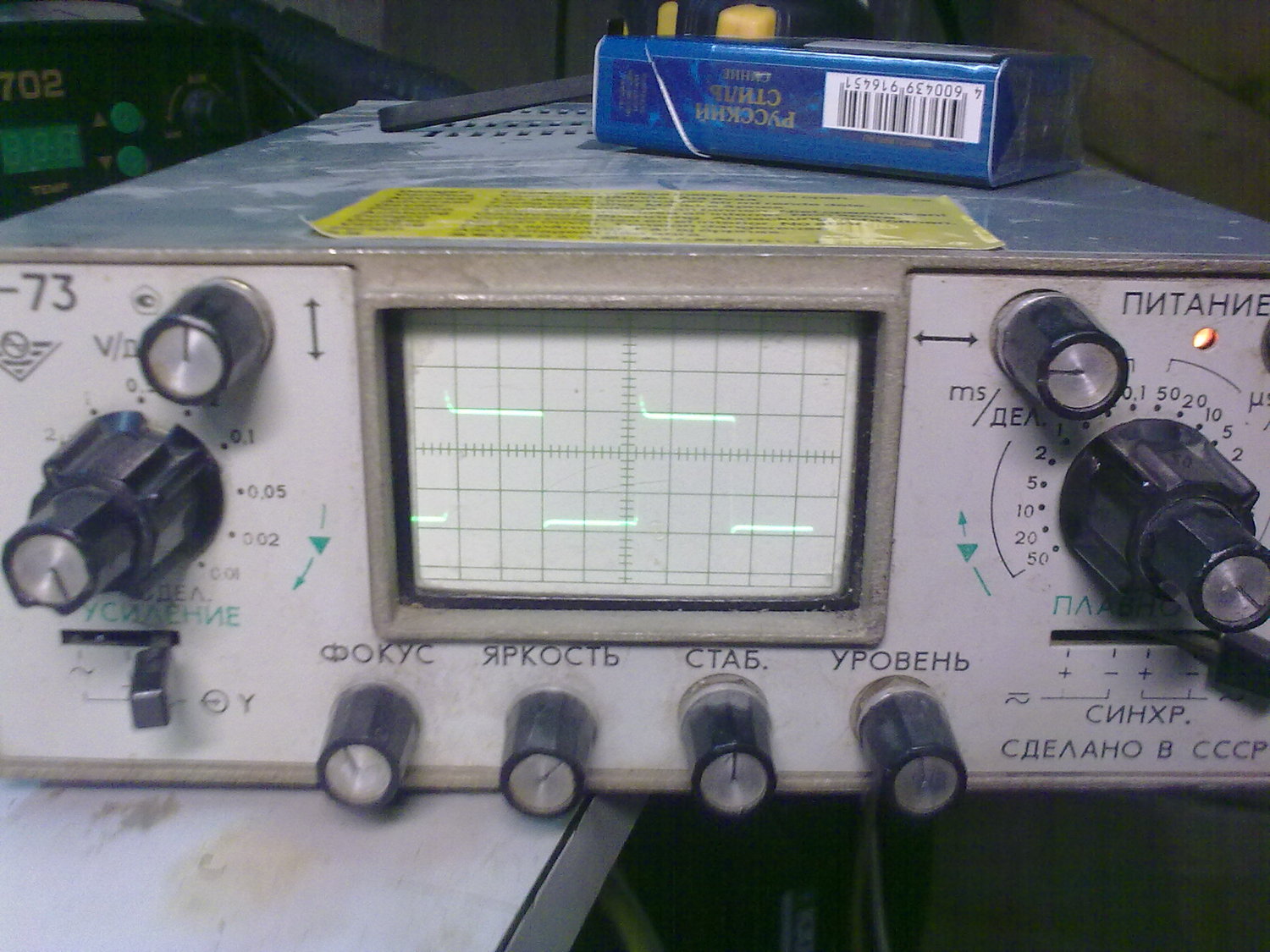

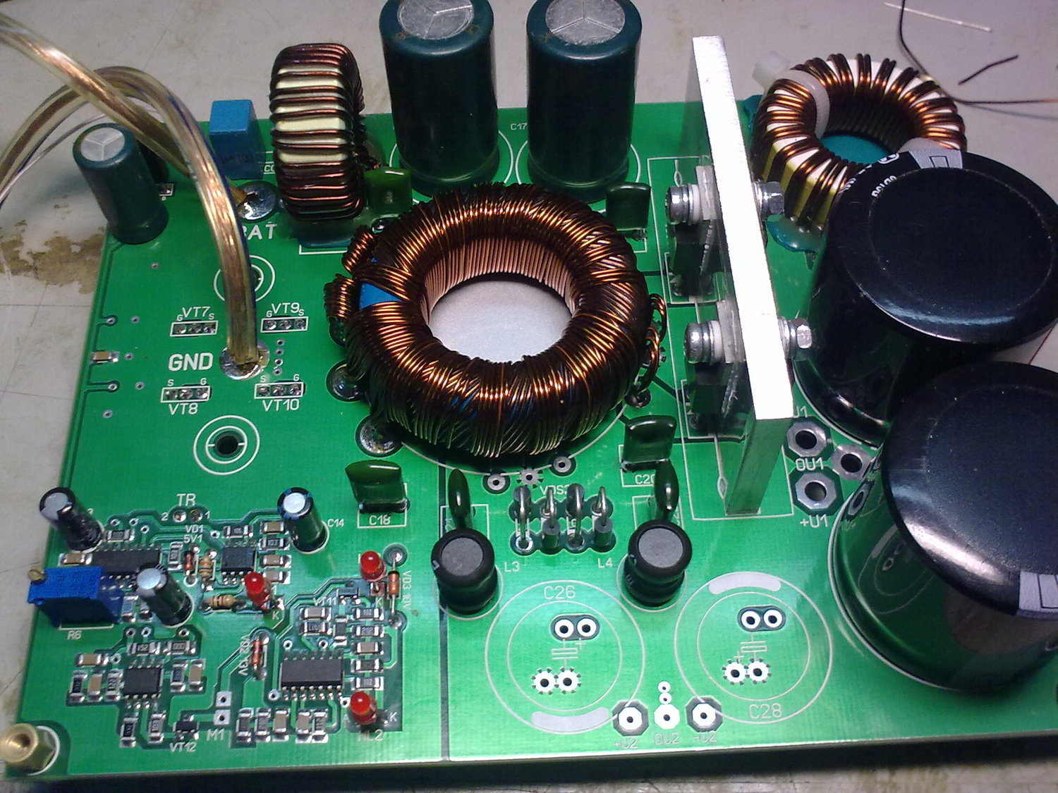

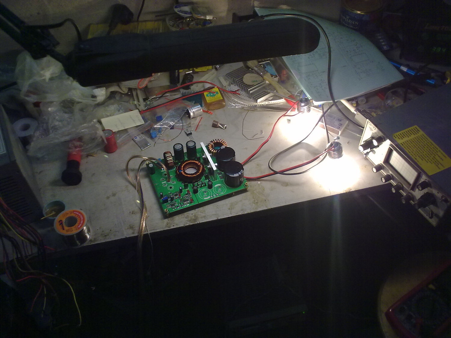

    Итак, по блоку питания- вид собранного БП, с одной вторичкой, намотал для опыта-

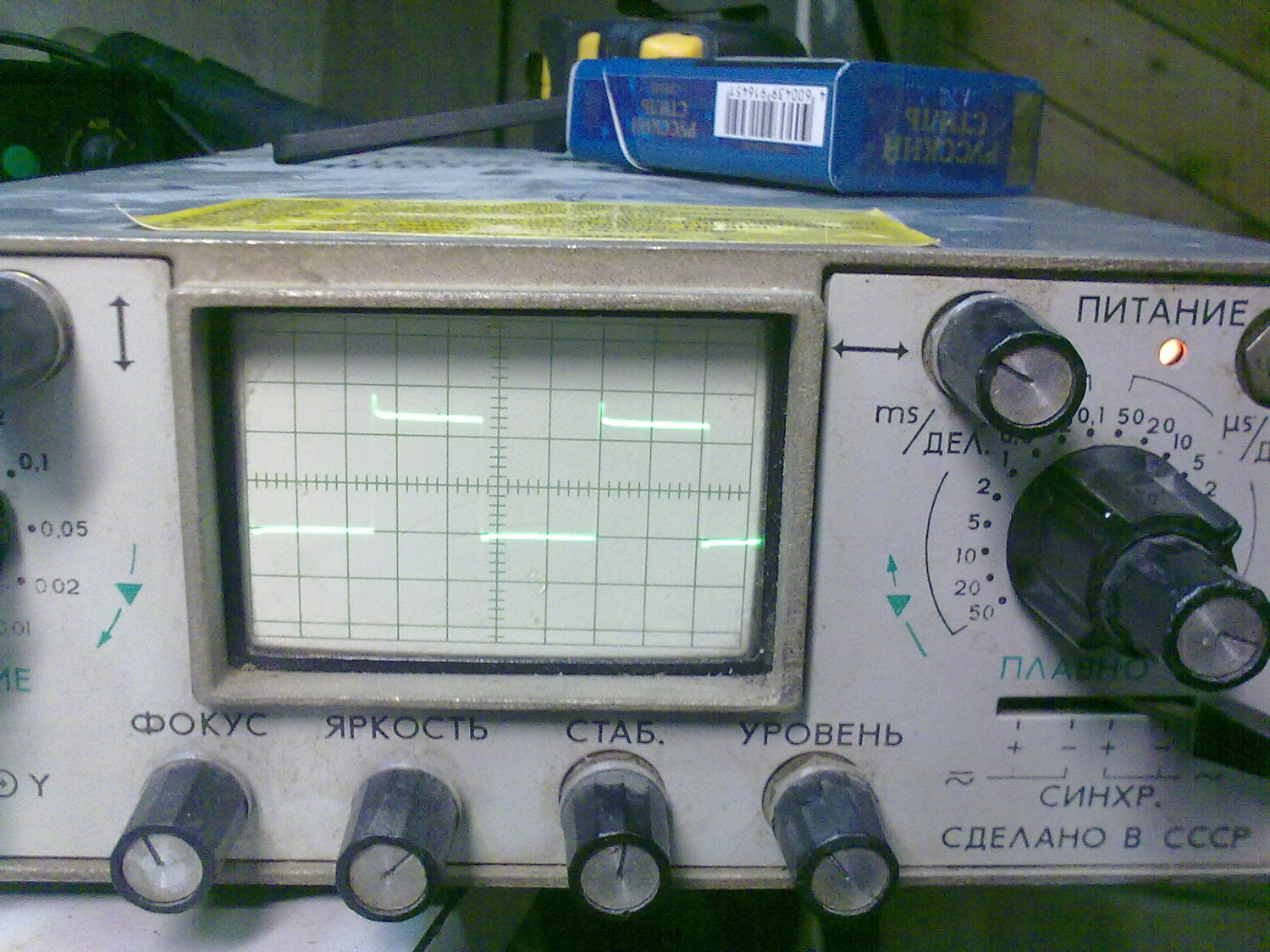

    Осцилограммы на выходе ШИМ и ключах-

    далее, некоторые измерения, по которым кое-что непонятно-
    Транс на 42кольце, №87, первичка-2х4, вторичка 2х15 витков, частота 43кГц. Напряжение питания 12,6В-на вторичке 40в, 14В-45В. Диоды- MBR15100.
    Разобрались с проблемой, в расчете был введен неправильный параметр рабочего времени, для 3525 оно 0,45.
    При малой нагрузке, по резистору 1,3К в плечо вторички, транс, резисторы снабберов, диоды и ключи заметно греются. Срабатывает включение вентилятора. Ток потребления БП-0,85А. Кольцо-левак? Или при минимальной нагрузке такое нормально?
    Далее, грузим двумя 36Вх40Вт лампочками, по одной в плечо-
    И, что несколько непонятно- все холодное, ну кроме лампочек
    Последний раз редактировалось .Ден.; 03.04.2011 в 10:46.

    Денис, поздравляю тебя (... и себя, ага! ) с удачным запуском. Прошу выкладывать все замечания по плате сюда ( для накопления опыта).
    Эх, придется тебе сегодня вечерком "развязаться" и принять стопку
    По вопросам работы- подождем специалистов, а по самой плате- добавить отверстие для земляного вывода транса на малоточную часть обмотки, и, самое главное- увеличить отверстия под провода входного дросселя.

    Коль про замечания по плате заговорили (вдруг версия 2.0 планируется), прошу учесть и мои прошлые мелочи по поводу ошибок в нумерации деталей.

    По умолчанию Re: Разработка моноблока универсально применения для авто.
    Поддерживаю, маловаты они, или сделать много маленьких.
    + для доп питания предусмотреть возможность использовать как вольт добавку к основному, и на входную слаботочную часть мне кажется все таки нужно добавить предохранитель.

    По поводу увеличения диаметра отверстий под обмотку вх. дросселя - учту.
    Вот тут непонятно. "Доп. питание" - это слаботочные обмотки, предназначенные для питания УН или ОУ.
    Предохранитель по цепи "REM"?
    Лучше три меньших равномерней ток по фольге побежит.
    Михаил, как я понял - дроссель лучше мотать в три провода и для каждого из проводов - отдельное отверстие. Так?
    Устанешь их по отверстиям рассовывать Проще под пучок из 4-5 жил ф1мм сделать отверстие. Три провода ф1,0 итак влезают, правда с трудом и после обработки напильником скрутки.
    То что пропускать по мелким отверстиям не технологично это понятно,
    но с точки зрения тока так будет лучше - мы простых путей не ищем.
