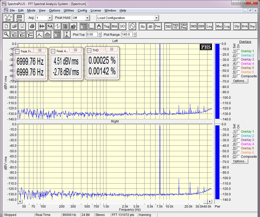

    А мне больше всего непонятно, куда деваются помехи, которые видны без усилителя. У меня они сохранялись...
    насколько понял, их там и нет. Это левый канал ловит помехи внутри карты. см 9031.
    Можно предложить измерять вход правым каналом. Делать два измерения. Сначала снять выходной спектр, потом входной при тех же условиях, переключив кабель правого входа звуковой карты. И оба измерения с подключенной нагрузкой.
    Прозевал, теперь понятно.
    Зато во втором канале очень чисто, у меня такого нет...
    Конечно надо мерить всё одним каналом...
    Не пробовали при больших токах слушать и измерять? У меня при токах около 60ма на транзистор (а уменя один Санкен 1216/2922) были минимальные искажения. Но вконце концов слушаю при 500мА на прогретом (около 600 у холодного). И спектры почти все снял для 500мА.
    Нет пока. Сначала так послушаю а потом поменяю.
    Но возник вопрос.
    Возьмем график "P выще кот обычно ". На нем видно что подаваемые гармоники имеют уровень -20дб как для входа так и для выхода. Шумовая же дорожка на входе чуть ниже -130дб, а на выходе -120дб. Куда делись 10дБ динамического диапазона? Это относится ко всем приведенным графикам. У Леонида -140дБ шумовая дрожка. У меня также. И это и на входе и на выходе.
    а это результат калибровки в спектраплюсе. Попробовал подобрать делители, так чтоб уровень на обоих входах совпадал. пик-ту-пик 50В.
    Ну это потом.
    будет время попробую разобраться с шумами карты, мне микрофоны не нужны. Может получится левый канал сделать.

    С меньшим делением третья гармоника где-то на 5дБ выросла. Это, видимо, искажения карточки. Алексей, не пробовали их компенсировать? При этом нужно будет выходным делителем установить одинаковый уровень сигнала на входах звуковушки и одинаковую фазу, подав, как на картинке, сигнал со входа усилителя на прямой вход левого канала, а с выхода - на инверсный - правого.
    Разобрал карточку. Получилось убрать наводки на левый канал, искажения карты давил сингеном. Делители не подбирал, спектры снимал на нагрузке 3,8Ом до фильтра. Один спектр при пиковой мощности 59Вт, второй 105Вт. Пока с измерениями завязываю, буду переделывать карту.
    я понимаю что такие измерения не корректны, но я сначала переделаю карточку а потом нормально померю.
    Вторая гармоника все-таки великовата. У меня в трех экземплярах усилителя с MJL21193/21194 на выходе она была ниже третьей на 5...10дБ. У тех транзисторов, которые я там использовал, зависимости коэффициента передачи от тока были близки к показанным на графиках в даташите, то есть пересекались при токе коллектора в районе 3...4А.
