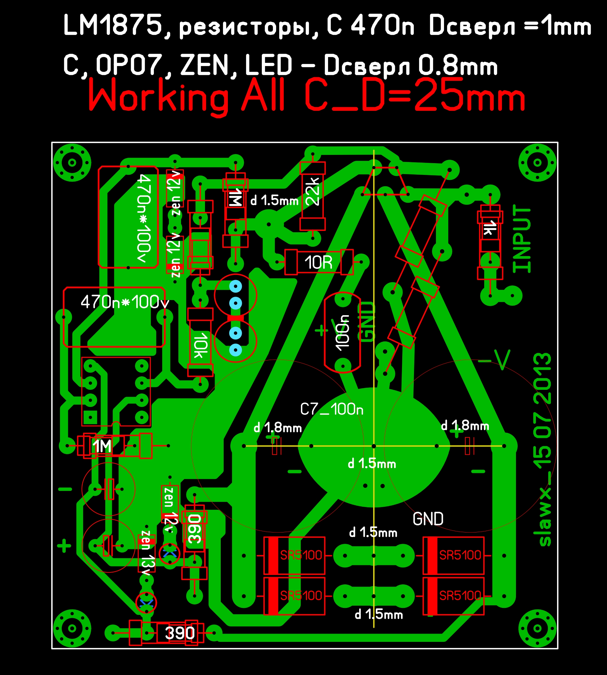

    Печатная плата на чертежах - вид со стороны дорожек.

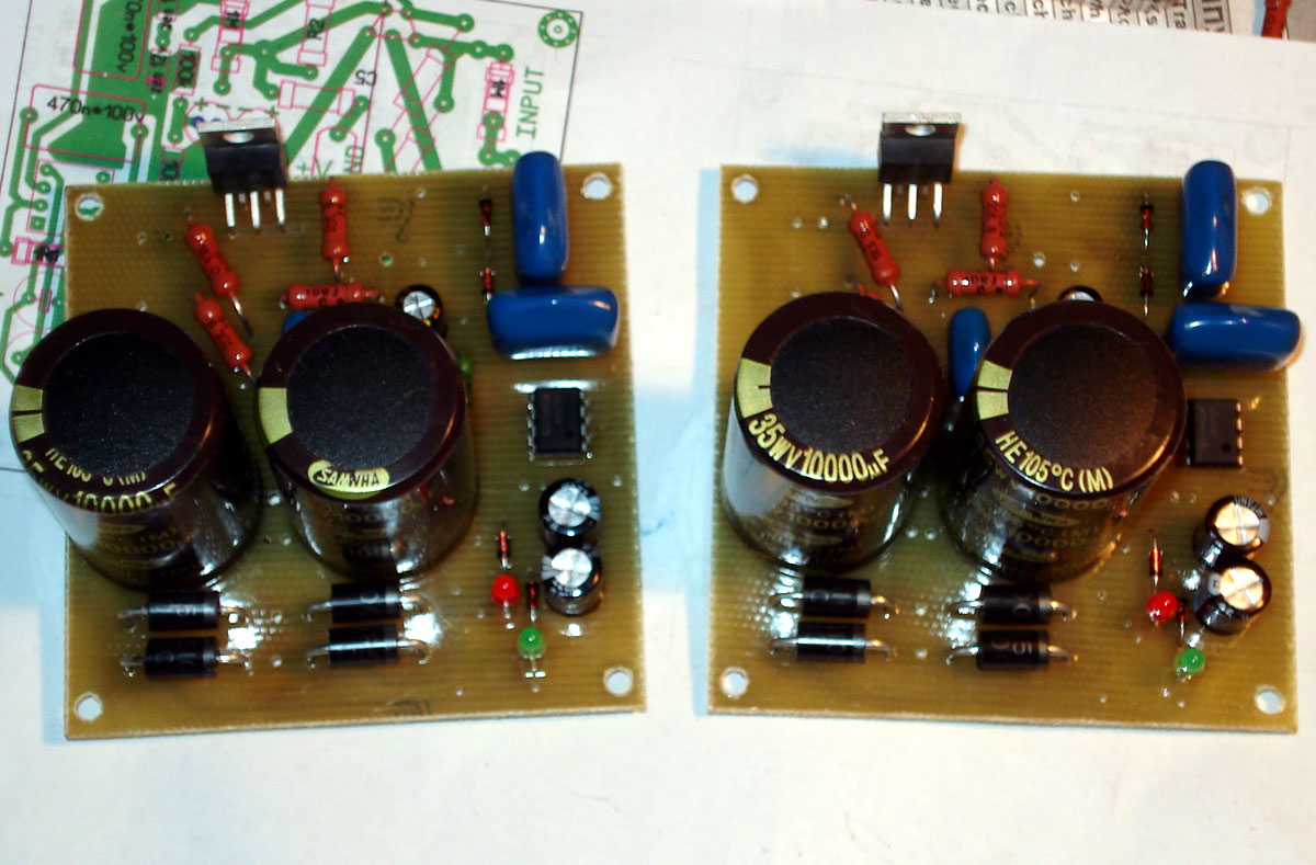

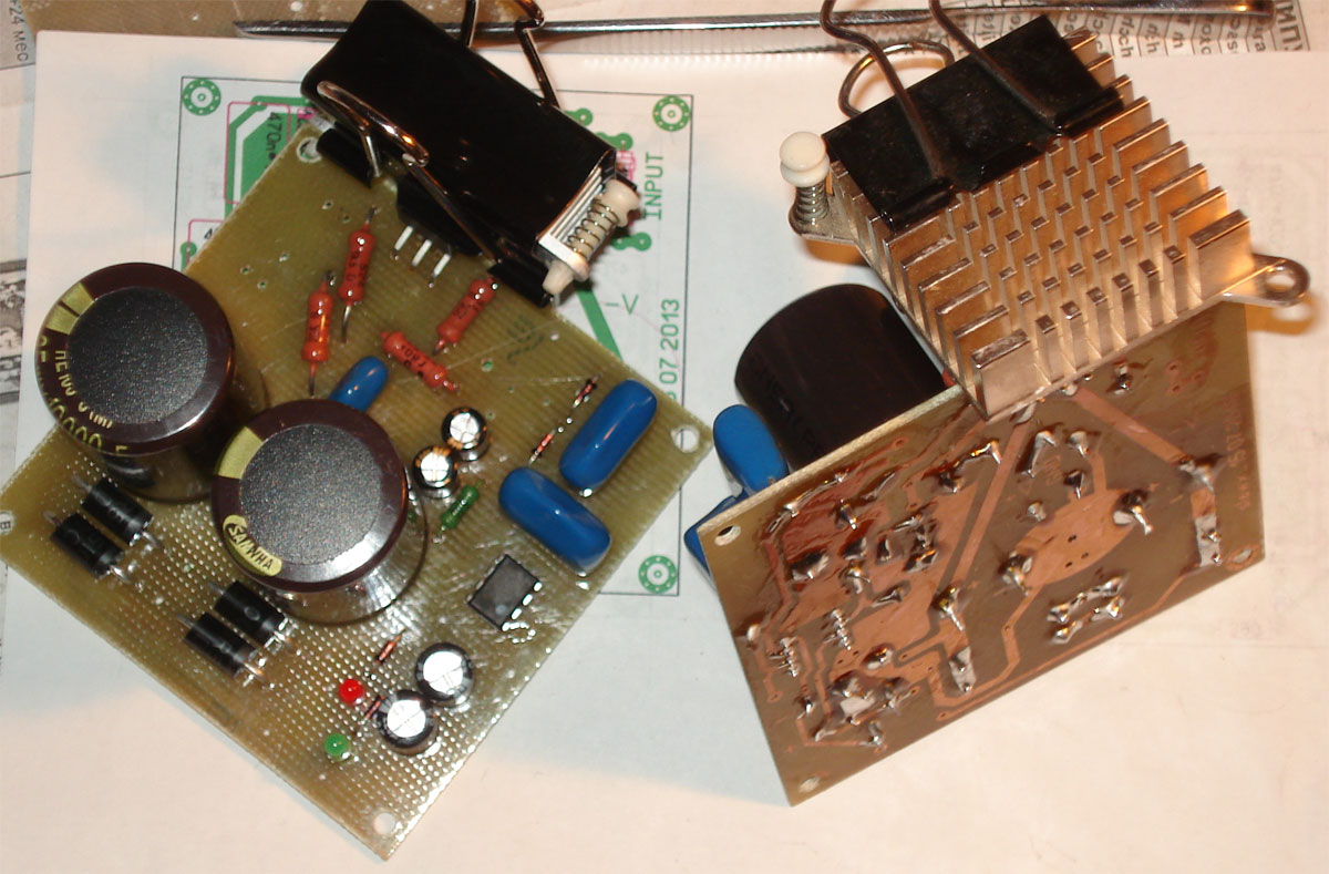

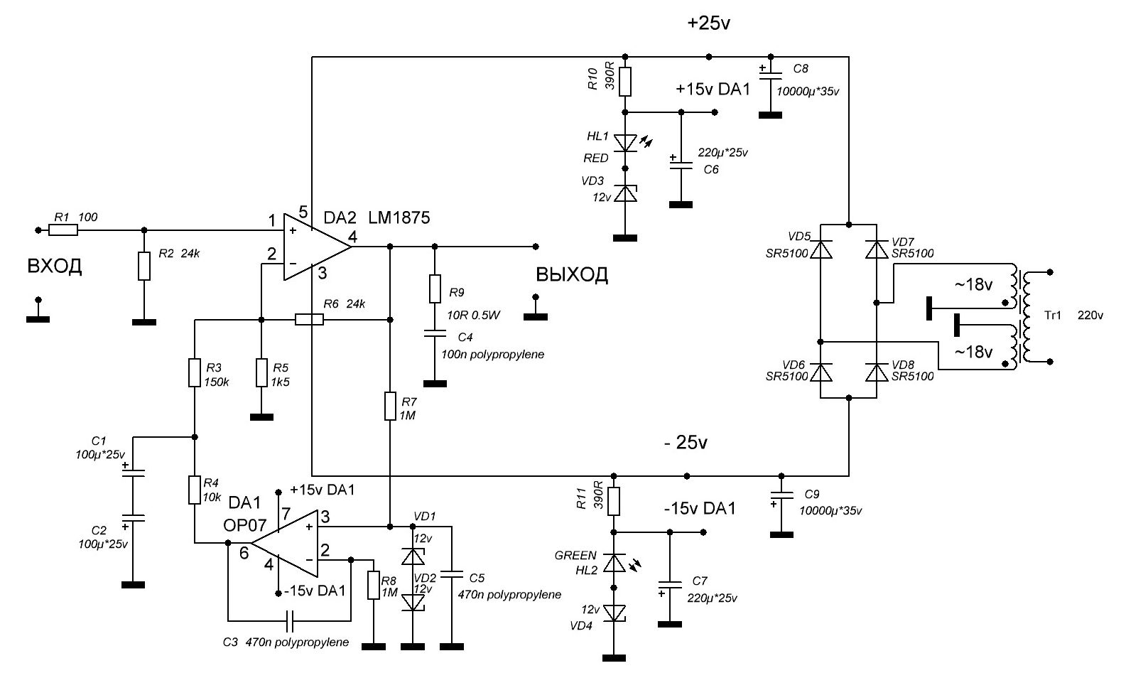

    По умолчанию Re: Усилитель низкой частоты на микросхеме LM1875
    Усилитель низкой частоты на микросхеме LM1875 с применением интегратора для автобалансировки нуля выходного каскада .
    Усилитель собран на одной плате с выпрямителем и конденсаторами фильтра.
    Средняя точка конденсаторов фильтра образует точку массы – к ней подключается обратный (масса) провод подключения акустической системы, и точки опорного потенциала ООС - резистор R5, точка опорного потенциала входа усилителя – резистор R24, туда же подключаются остальные точки массы и провода от трансформатора.
    Питание УНЧ : диоды выпрямительные SHOTTKI - SR5100 , конденсаторы 2x 10000 мкФ x 35v .
    Питание ОУ интегратора : токоограничительные резисторы R10, R11, составные стабилитроны из
    включенных последовательно светодиода и стабилитрона – для положительного плеча - HL1-красного цвета, VD3, для отрицательного плеча – HL2-зеленый, VD4. Суммарное напряжение каждого плеча +/- 15v. В каждом плече питания ОУ интегратора установлены электролиты 220 мкФ*25v .
    Примененные детали .
    Конденсаторы:
    C1,C2 - стандартные HITANO или SAMWHA 100 мкФ * 25v
    C3, C5 - полипропилен 470n * 100v
    C5 - полипропилен 100n *100v
    C6,C7 - стандартные HITANO или SAMWHA 220 мкФ * 25v
    C8,C9 - стандартные HITANO или SAMWHA 10000 мкФ * 35v
    Резисторы :
    R1 - через этот резистор течет входной “звуковой” ток усилителя- резистор должен быть максимально высокого качества – лучше прецизионный С2-29, С2-14, С2-13 или металлопленочный МЛТ-0,5-1W (С2-23, С2-33). , в некоторых случаях допустимо не устанавливать этот резистор.
    R2 – входной нагрузочный резистор – через него протекает входной ток а также этот резистор служит для обеспечения опорного потенциала на входе усилителя - резистор должен быть максимально высокого качества – лучше прецизионный С2-29, С2-14, С2-13 или металлопленочный МЛТ-0,5-1W (С2-23, С2-33).
    R3 – резистор смещения нуля – стоит в цепи ООС, ток через него небольшой, мы применили металлопленочный МЛТ-0,25-0,5 (С2-23, С2-33), если есть возможность можно также применить прецизионный.
    R4 – металлопленочный МЛТ-0,25-0,5 (С2-23, С2-33)
    R5 – резистор нижнего плеча делителя ООС – максимально высокого качества – лучше прецизионный С2-29, С2-14, С2-13 или металлопленочный МЛТ-0,5-1W (С2-23, С2-33).
    R6 – резистор верхнего плеча делителя ООС – максимально высокого качества – лучше прецизионный С2-29, С2-14, С2-13 или металлопленочный МЛТ-0,5-1W (С2-23, С2-33).
    R7 - металлопленочный МЛТ-0,25-0,5 (С2-23, С2-33).
    R8 - металлопленочный МЛТ-0,25-0,5 (С2-23, С2-33).
    R9 - металлопленочный МЛТ-0,5-1W (С2-23, С2-33).
    R10-R11 - цепи питания ОУ интегратора допустимы резисторы мощностью 0,25-0,5W применимы металлопленочные или карбоновые (с радиорынков или магазинов).
    Совершенно не нужны одновременно кондёры С1 и С2 и интегратор.
    02.03.2010
    Евпатория Крым Украина
    21
    C1 и C2 срезают переменную составляющую с цепи ООС на выход ОУ DA1.
    slawx, поздравляю с публикацией!
    На счёт конденсаторов C1 и C2 - их бесполезность не бесспорна, но очевидно мала. Для ОУ интегратора опорным является вход "+". Несмотря на высокое сопротивление между этим входом и землёй по постоянному току, по переменному току вход "+" притянут к земле хорошей ёмкостью в 0.47мкФ. Это достаточно много, чтобы шум на выходе ОУ был совсем небольшим. Учитывая ослабление сигнала с выхода ОУ интегратора, относительный уровень шума интегратора в выходном сигнале усилителя ожидается пренебрежимо малым. Таким образом с точки зрения шумов интегратора цепь C1C2 практически бесполезна.
    То же самое онтосительно переменной составляющей сигнала - ток этой переменной составляющей на несколько порядков меньше тока покоя ОУ - в худшем случае ток сигнала на входе интегратора будет порядка 0.015мА. Эта переменная составляющая будет "срезана" выходным сопротивлением ОУ, даже без учёта интегрирующего конденсатора.
    По моему мнению, такие конденсаторы стоит ставить лишь если их полезность подтверждается "слепым тестом".
    04.04.2007
    10,818
    если честно плата не понравилась.Идея с интегратором тоже.
    С уважением Максим.
    Интегратор практически бесполезен - от "постоянки" с источника не защитит - слишком мал диапазон компенсации. А при таких сопротивлениях в цепях ОС "постоянки" сама схема не даст.
    И плата не тянет на "усилитель высокого класса" - разводка неоптимальна с точки зрения больших токов и взаимных наводок проводников. Так, на земле интегратора гаратнированно будет прсутствовать наводка "+" шины питаня. Нельзя разводить сигнальную землю аппендиксами. Дорожки питания и пути тока выхода слишком длинны и имеют большую площадь, подвергая наводкам большинство цепей усилителя.
    А нужен-ли DA1? Сколько мне попадалось нормальных ЛМок илиТДАшек,у всех на выходе было не более 0.05в а как правило 0.01в.
    02.03.2010
    21
    Интегратор установлен для исключения конденсатора в цепи ООС и исключения разделительного конденсатора по входу.

    04.04.2007
    10,818
    Лучше TL071/OPA134 на вход LM1875 поставить .Или буфером или композитом. И плату на двухсторонке
    С уважением Максим.
    02.03.2010
    21
    Интегратор практически не вносит искажений, операционник на входе их внесёт обязательно после чего LM их усилит в 10-30 раз.
    ---------- Добавлено в 11:31 ---------- Предыдущее сообщение в 11:28 ----------
    Плата для такого усилителя - это ну очень большой компромисс, как ни крути в мелкой микросхеме всё рядом и питание и входы и выход. По звуку данный вариант очень неплохой, это главное.

    04.04.2007
    10,818
    Да нет тут никакого компромисса,двухсторонку только и все.Вот к примеру с виртуальной землей по Акулиничеву,плюс в отсутствии необходимости защиты от постоянки и минимум проводов
    http://s017.radikal.ru/i425/1306/8e/ce192186db5c.jpg
    по поводу ОУ на входе, углублядься не буду,тут флейм это.
    С уважением Максим.

    02.03.2010
    21
    Чертеж интересный очень. Спасибо.
