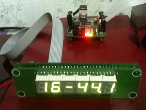

ID:	185830   Нажмите на изображение для увеличения.

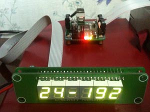

ID:	185831   Нажмите на изображение для увеличения.

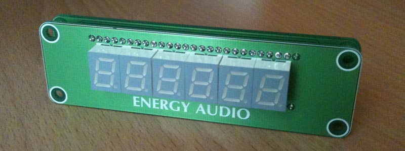

Название:	Модуль индикации.JPG

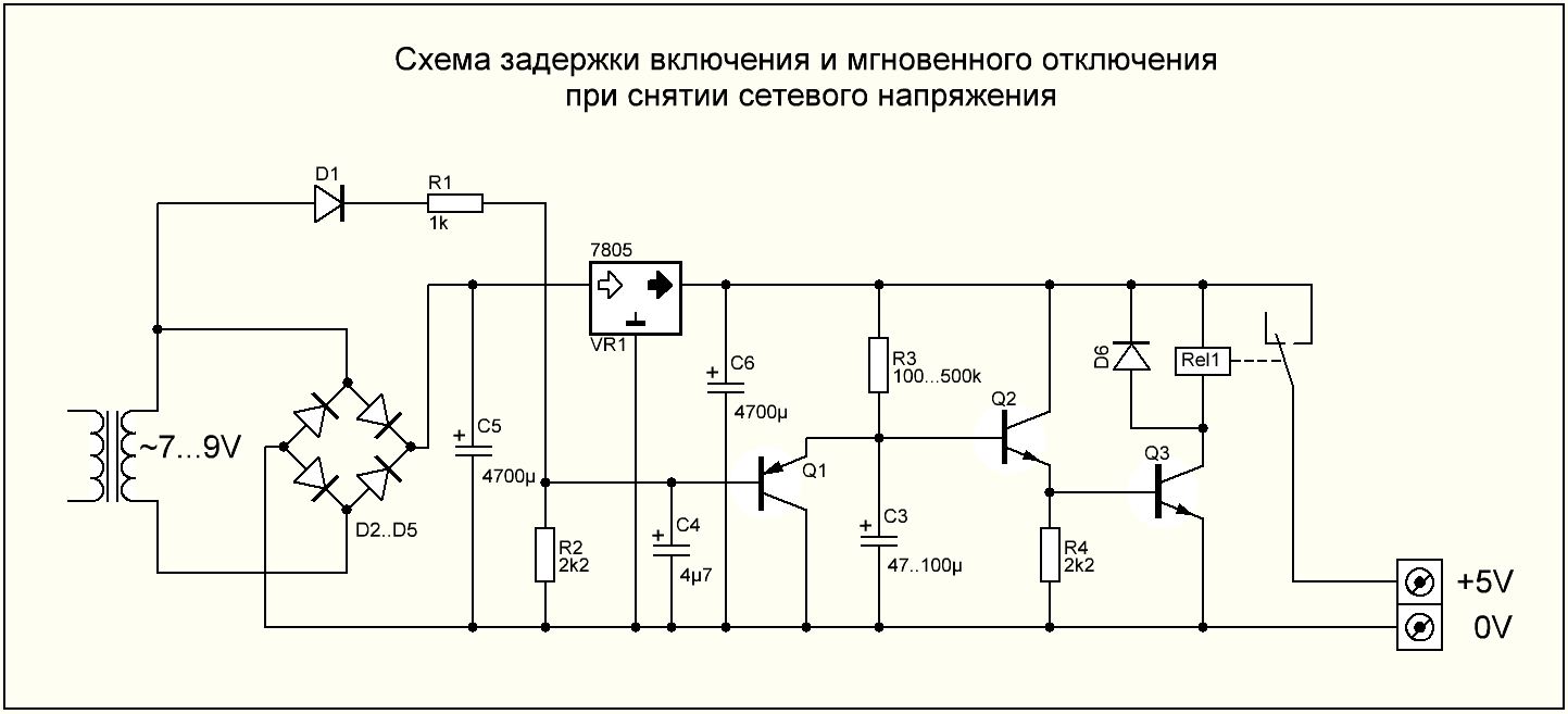

Название:	Схема задержки включения и мгновенного отключения.JPG
