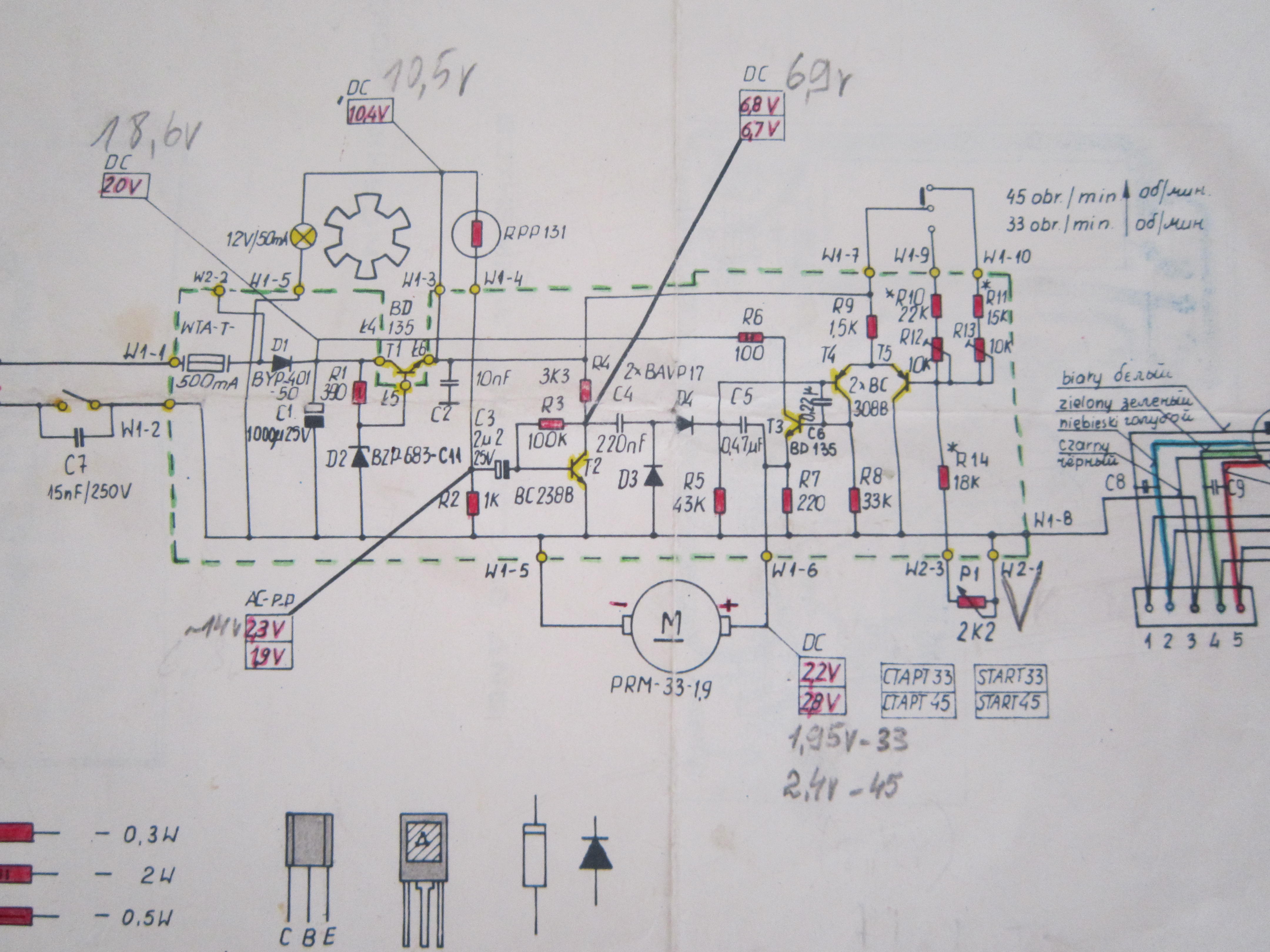

    Попробуйте поменять параметрический стабилизатор в ЭПУ на стабилизатор LM7810. В итоге некоторые детали будут лишними, и их надо удалить. Только на выход стабилизатора надо будет поставить кондёр этак на 220мкФх16В, в родной схеме его нет, вместо него кондёр на 0,01мкФ.

    На плате ЭПУ (согласно схеме) R1 удалить, D2 заменить перемычкой, Т1 удалить. Дальше. Первый вывод микросхемы подпаять к т.4, второй к т.5, третий к т.6, к которым раньше припаивался транзистор. И к точкам 5 и 6 подпаять указанный мной конденсатор минусом к т.5.

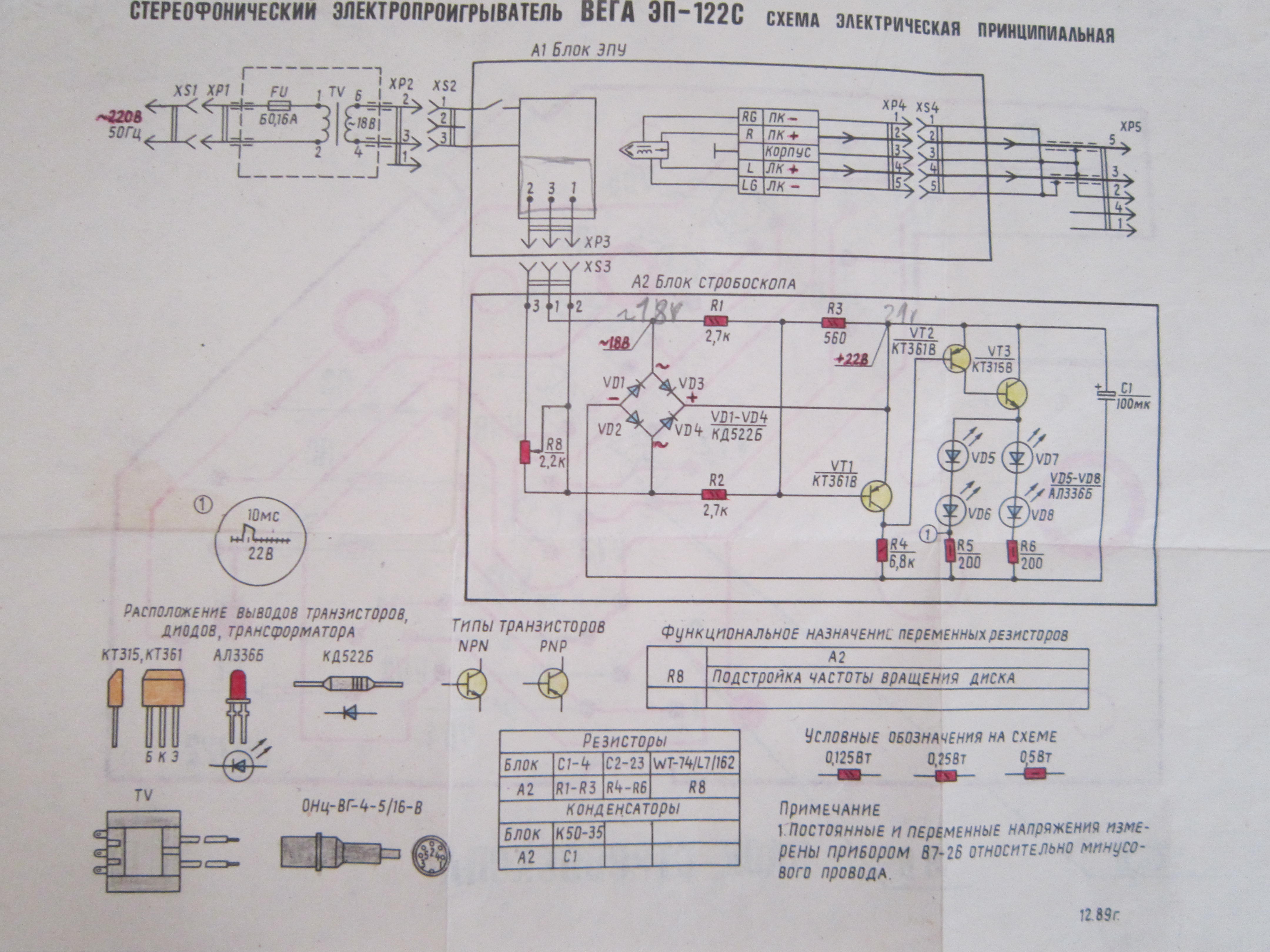

    По умолчанию Re: Проигрыватель виниловых дисков Вега-122С
    Граждане огромная просьба выложить полную схему данной вертушки, особенно "русскую" часть

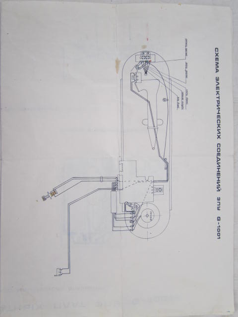

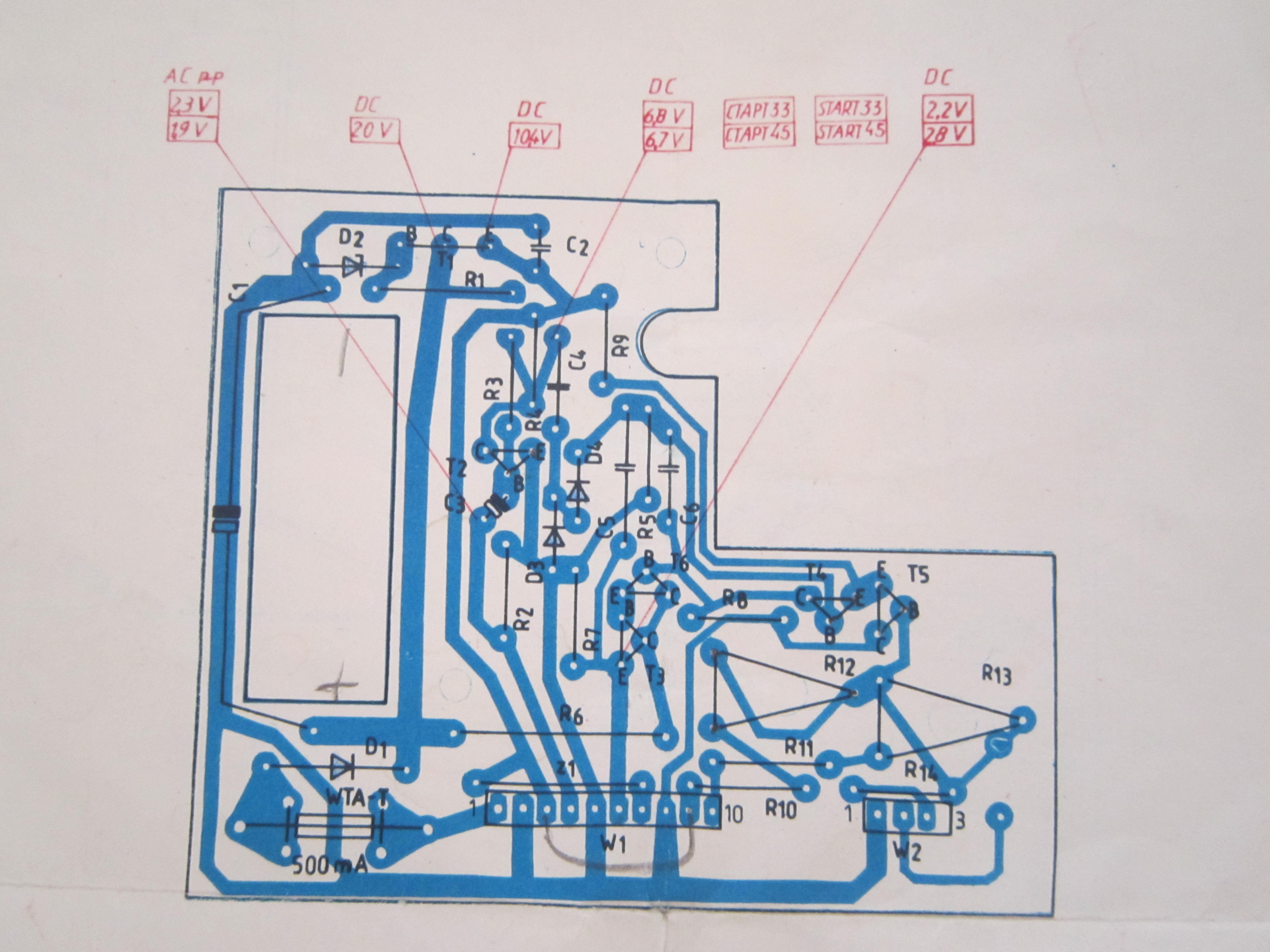

ID:	185215 Пожалуйста, то что просили.

    Вот ещё.Нажмите на изображение для увеличения.

    С этим я уже сталкивался. Вертушка вела себя по странному, то сама по себе разгонялась, то снижала обороты Причина именно в транзисторе BD135, который привинчен к металлическому основанию. Транзистор в нагретом состоянии Для лучшего охлаждения этот транзистор нужно переставить на отдельный алюминиевый радиатор, и желательно заменить на КТ815Б.
