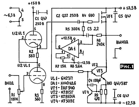

    Здравствуйте! Хотелось бы спросить мнение (может кто собирал) о данном умзч, стоит ли игра свечь?
    Собирал много разных УМЗЧ и вот теперь хочу попробовать в классе А и без ООС, наткнулся на эту схемку. И детали в наличии почти все...
    Немного о схеме: (как в первосточнике, сейчас не помню где скачивал)
    ток покоя 2.5 А
    макс вых мощ 12 ВТ на 4 ОМ
    Микросхема выполняет роль интегратора (уст 0 на вых), Усилитель напряжения на лампе, усилитель тока на полевике. Так понимаю, что для питания в стереоварианте необходим транс со вторичкой Ампер на 7
    Может что-то стоит изменить в схеме (ну или посоветуйте другую провереную схемку). Первый раз загорелся идеей собрать усил.в классе А, хотелось бы получить хорошее звучание, стабильную работу, мощность не более 10-15Вт
    Буду рад вашим советам, с ув. Дмитрий

    Схема сильно постсоветская. 140УД6 - не лучший интегратор. IRF540 - в корпусе TO220 и от них плохо снимать тепло, уж лучше взять IRF140 - то же, но в ТО3. А лучше взять пару 2SK1058 или BUZ901

    Diel !!! Не трать зря время!Я с этой схемой много экспериментировал.Бабушкино радио на уровне SE на ТВЗ.
    Всего больше понравился в качестве верхнего составной транзистор КП904А+2SC2922.На этот проект обрати внимание -
    Гибридный усилитель - проект Zarathustra!

    Ежели хочется полупроводникового однотакта,тогда что-нибудь из Зенов или фолловер чиуффоли.
    А эта схема,-просто попытка присобачить лишнеее колесо к велосипеду.Двухполярное питание выходного каскада абсолютно не нужно,и соответственно интегратор тоже.

    Да это сделано для того, что-бы не ставить на выходе конденсатор, хотя и такая схемотехника имеет право на жизнь. Ну захотел человек повторить схему УН на лампе + истоковый повторитель с генератором тока в нагрузке, ну "флаг ему в руки". Обычно к таким схемам тянутся те, кому лень мотать выходные трансформаторы для лампового усилителя, клюют на простоту.

    Конденсаторы никуда не делись,просто вместо одного их стало два.
    Да на здоровье.Только можно и пограмотнее схемку найти.

    Собственно, эта схема в свое время и появилась как "модификация" Фолловера Чуфолли.

    И всё же касательно схемы в первом посту:
    1.имеется 2радиатора по 1400см
    2.транс на 180Вт с первичкой, остальное намотаю (не привыкать)
    Думаю этого достаточно?
    3.нужно ли применять стабилизатор анодного напряжения?
    4.Ну и может глупый вопрос почему 12,5 вольт в питании.. к чему такая точность, думаю что небольшое отличие роли не сыграет, только ток выставить соответствующий

    По мне - усилитель имеет три проблемы (не касаясь ламп ):
    1. подключение лампового выхода непосредственно к затвору мощного ПТ. Я бы поставил между ними драйвер на БТ.
    2. Применение в интеграторе посредственного ОУ.
    3.
    Вот тут и проблемка - оно, может быть, должно быть совсем несимметричным - для симметрии клиппинга. В этом случае - в зависимости от комплектации - сначала испытать с лабораторным регулируемым БП(подобрать напряжения). Потом делать БП.
    Я так понимаю можно заменить ну например на тот же TL071 (ну или ему подобный)?
