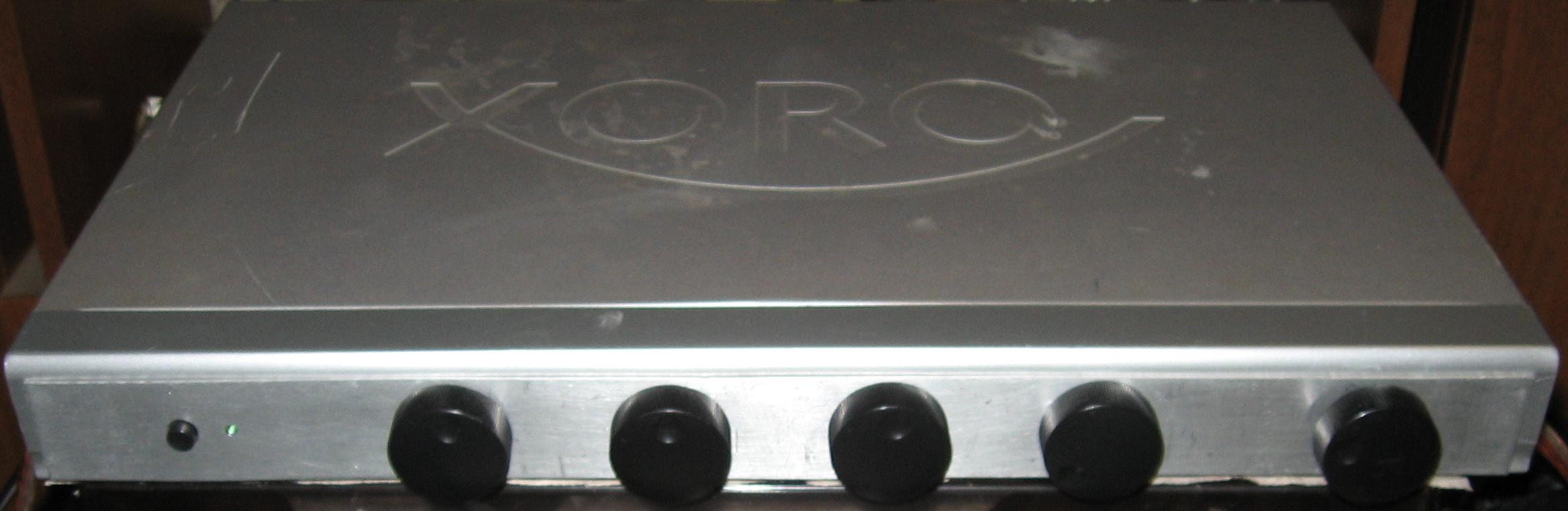

    Давно не заходил
    24.12.2007
    1,410
    По умолчанию был двд, стал унч
    сейчас полно полу/дохлых двд плееров, что давно ничего не читают и интереса не представляют
    только у них проблема - узкие уж очень внутри (у этого хоро 40мм, еще по паре мм зазоры - и это все)
    посему стоит импульсный бп (на базе smps-1958, только урезан до 200вт, кондеры полумоста по 330мкфх200в, вых кондеры - 1000х50в, транс "средний от комп бп" как есть без перемоток), два канала с низенькими радиаторами tda7293 (кондеры лежат - 10000х50), mm riaa корректор, коммутатор на 4 входа (два по 500мв, один для сд - 1в, один виниловый), и пред (активные тембра из радио 10 82г - статья в зарубежом (ну кто может оригинал найдет)
    в корректоре и преде - ne5532
    на 8 ом дает макс 40вт, нормально - 30вт (бп на холостом дает +- 25-26в, под нагрузкой пэв-ками - +-22в)
    неслышимый унч - без сигнала в люб положении переключателей и тембра-громкости не понять - включен или не, и самого не слышно, и в ас с 97 дб/вт далением (онкены на циаре) мертвяк
    а какие у него нч вышли - сам балдею, даже на ас с бг20 пеперла такая вибрирущая нч волна (почему - не знаю, по гзч и осциллу в средн положении тембров все ровно)
    разводка преда - жуткий земляной паук с ногами во все края
    потом .лут-ы кину если надо (хотя у каждого плеера свой конструктив...)

    фотки
ID:	169511   Нажмите на изображение для увеличения.

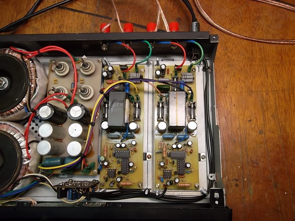

    посмотришь, бывает на фотки, и думаешь, как же некрасиво. Хотя у самого также. Может поборемся за звание дома высокой культуры?

    Реально гдето 20 см лишнего провода

    Повезло с землёй с первого раза, счастливчик
    При длительном прослушивании микросхемы не перегреваются ?
    ---------- Добавлено в 21:24 ---------- Предыдущее сообщение в 21:23 ----------
    shost, можно глянуть схемку БП ?

    ну у меня это 100500 усилитель с 70x гг
    тут все
    http://dr-shost.com/acustica/xoro-unch.zip
    бп как выше написано - с меньшими деталями
    ---------- Добавлено в 09:47 ---------- Предыдущее сообщение в 09:43 ----------
    да все чуть теплое, один деталь греется - 100ом 2вт резистор что с кондером в бп в первичке имп транса- но ему и положено, работа такая
    бп у меня отлаженный, собрал, вкл и тока защиту выставить (макс чутье, но что б на макс нагрузке еще не щелкал (и видно и слышно как защита включается) (настройка-проверка для первого включения - у меня на сайте расписана)
    ---------- Добавлено в 09:51 ---------- Предыдущее сообщение в 09:47 ----------
    у того двд что б к морде пробиться (те, переключатель и пред) - морду надо вытягивать на себя - провода короче - увы, никак
    те, можно, но если что - фиг что сделаешь потом

    Вот тоже начало сборки усилителя в корпусе тюнера....Будет два тора (как на фото), два усилителя Д-класса питание +-45В, электронная регулировка громкости на KA2250, электронное включение усилителя (кнопка без фиксации), индикаторы уровня на UAA180. Усилитель пока слушаю от внешнего БП.

    Я не понял - вентиляции что, вообще нету? Как он тогда больше 10Ватт рассеивает? + поясните целесообразность 500Вт-БП для 2*50Вт усилителя, плз.
    Давно не заходил
    24.12.2007
    1,410
    По умолчанию Re: был двд, стал унч
    бп на 200вт, просто основа - тот 500, но банки меньше, диоды тоньше и тп (в начале темы описано)
    корпус у него железный, тепло проводит
    сам корпус в ширину большой и внутри по сути пусто
    после часа работы - крышка вверху слегка нагревается и не более того
