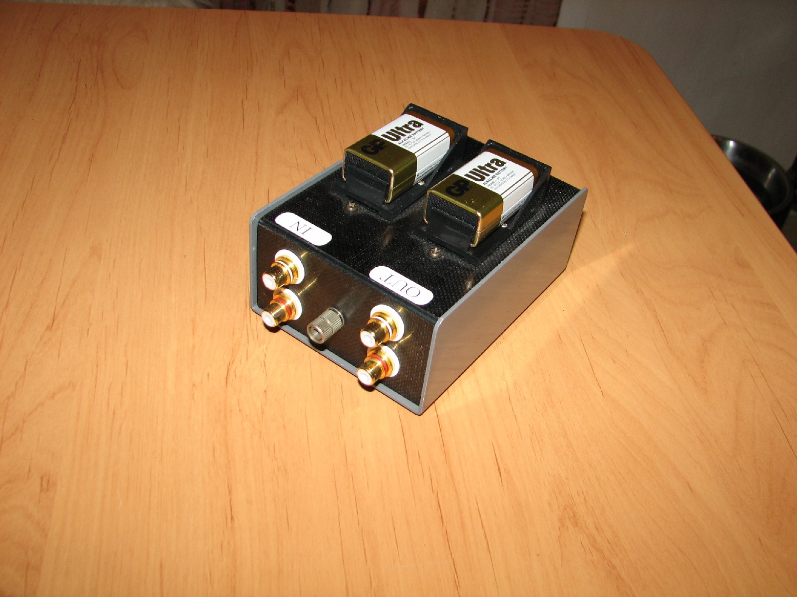

    В эти выходные сподобился сваять свою модель в железе (на макетной печатной плате), но детали не закупал, поэтому поставил то, что было в наличии. На все дела ушло пару часов, включая время на поиск деталей. Оставил батарейное питание, потому что "человеческий" блок питания для такой схемы будет очень громоздким и дорогим. Схема потребляет около 1.6 мА на канал, так что батарей должно хватать достаточно надолго.
    Моделировал схему на BC549/BC559 и при входном напряжении 0.2 мВ.
    Кг модели в диапазоне частот 1 кГц-20 кГц, при уровне входного сигнала:
    до 0,3 мВ – менее 0.001% (номинальный уровень входного сигнала)
    свыше 0,3 мВ и до 0.65 мВ – 0.001%
    1 мВ – 0.002%
    10 мВ – 0.034%
    20 мВ – 0.12%
    50 мВ – 0.77% (уровень входного сигнала на 44 дБ выше номинального)
    - неплохо для УМ без ОООС, я считаю. Коэффициент усиления схемы около 10, можно увеличить до 12, заменив резисторы 560 Ом на 680 Ом, например.
    АЧХ линейна в диапазоне частот, примерно, 25 Гц-8 МГц. Для расширения полосы вниз, если захочется, нужно увеличить емкость электролитов С1, С2. Прямоугольник 20 кГц очень красивый. Модель, сделанная в Мультисиме-11, находится во вложении
    Транзисторы 2SA1207 и 2SC2909 поставил по одной причине - других комплементарных пар малой мощности на своих "складах" не нашел. Не самые сюда подходящие, но транзисторы хорошие. Конденсаторы стоят Epcos 470 мкФ/63 В, хотя на 16 В было бы более чем достаточно, но 4 таких одинаковых не нашел Пленочники 0.39 мкФ можно и не ставить, а если ставить, то не обязательно такого номинала. При батарейном питании от них проку немного Влепил по привычке
    Транзисторы включены с общей базой, поэтому начинающим советую не менять номиналы элементов в железе без предварительного симулирования, так как тут почти все элементы заметно на что-либо влияют
    С указанными номиналами схема заработала сразу. Шума и фона нет, звучит очень хорошо, по первым впечатлениям. Честно говоря, даже не ожидал. Конденсаторы на выходе поставил электролитические, но очень хорошей серии Elna. Найду качественные полипропиленовые 2.2-3.3 мкФ, тогда заменю. Хотелось подключить побыстрее Включал с МС головкой Denon DL-103R.
    У меня заказаны МС трансформаторы и скоро будет возможность сравнить их с этим усилителем.
    Схема во вложении. Фото получившейся платы и усилителя в сборе - там же.

    Как практически подключен С1, где он на фото?

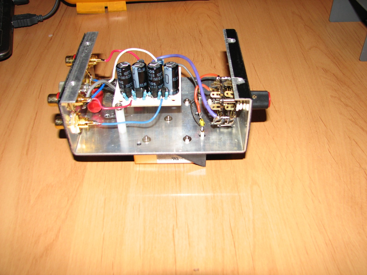

    Глянул схему и обнаружил, что там два С1 Один, пленочный, на землю (0.1 мкФ), а другой - электролитический (470 мкФ/16 В), на плате усилителя. Тот, который 0.1 мкФ, припаян к земле входных/выходных клемм и к корпусу. Он красного цвета, цилиндрический и его видно на этом фото (слева, внизу).
Название:	MC Amp 2.jpg
    Цитата Сообщение от YuPI Посмотреть сообщение
    Case Ground - это корпус?
    Да. В этой конструкции корпус, получается, напрямую соединен только с клеммой земли (рядом с входными разъемами) На фото ее хорошо видно:
Название:	MC Amp 4.jpg
    К ней прикручивается земляной провод, идущий от вертушки, вместе с тюльпанами (В самых простых вертушках его может вообще не быть в наличии). С землей платы и входных/выходных разъемов (изолированных от корпуса) корпус соединяется только через конденсатор С1 0.1 мкФ.
    Смотрел на последнее фото, а там они в тени
    С1 (0.1 мкФ) в единственном экземпляре, так как земля обоих каналов соединена вместе еще на входе.
