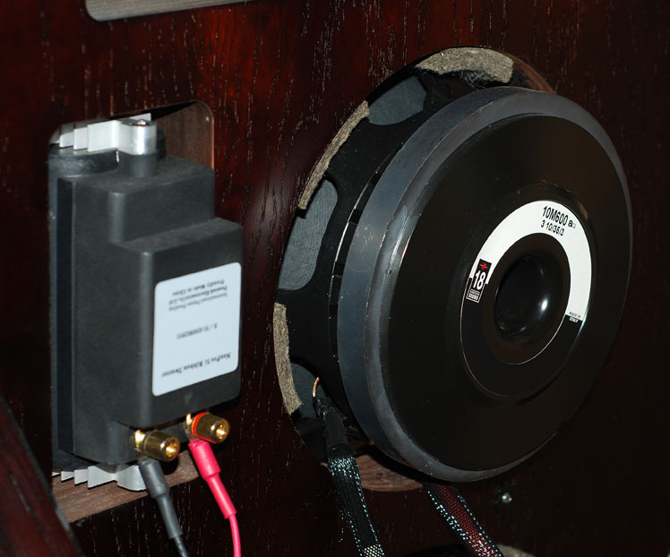

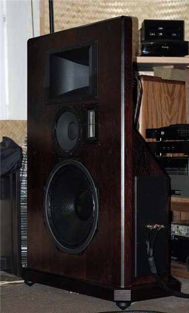

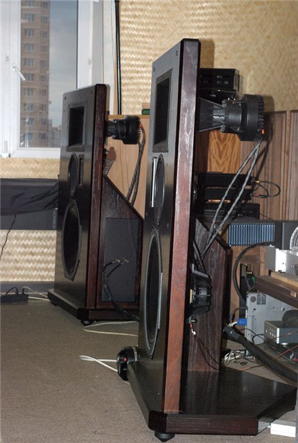

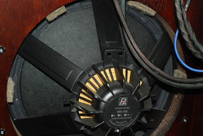

    Crystalvox Doors от Гилёва:
    Твитер - Fountek Neo pro 5i: http://www.artmaydan.org.ua/fountek.html
    Рупорный драйвер - P audio SD 990N: http://music-market.biz/shop/i4099.p.audio_sd_990_n.htm
    Мидбас - Eighteen sound 10M600: http://www.usspeaker.com/eighteensound-10M600-1.htm
    Бас - P audio WN-18S: http://music-market.biz/shop/c626.wn_seriya.htm
    Взято отсюда: http://www.stereo.ru/forum/viewtopic...er=asc&start=0

    Где найти технические данные на этот дин?
    Если этих Вам недостаточно:
    диаметр in/мм18/460
    мощность RMS (Вт)400
    сопротивление (ом)8
    резонансная частота Fs (Гц) 30,8
    чуствительность 1 Вт/м (дБ) 97
    общая добротность Qts 0,235
    эквивалентный объем Vas (л)318,31
    максимальное смещение Xmax (мм) 4
    Частотный диапазон (Гц)40-800
    диаметр катушки (in)3
    материал магнитанеодим
    вес (кг)4,2
    то на сайте P-audio, наверное.
