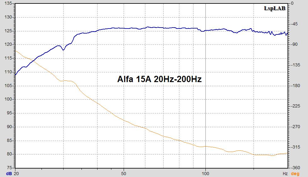

    Михаил. вот не сглаженный график в диапазоне 20Гц-200Гц одной шт Альфы в ближнем поле без фильтрации. какая по вашему тут неравномерность?
    еще раз подчеркну - ОДНОЙ шт, Лихницкий не поможет- второго дина нет.
    без коррекции -т.е. практически без ЭМОСа, Линквица, Бесселя, Бушеро и алкоголя.

    artmaster, а правильно ли измерять АЧХ диполя в ближнем поле? Я думаю, что АКЗ в 10 см от диффузора и в 1 м, не говоря уже о 2-3 метрах, от колонки будет сильно отличаться.
    АКЗ -это как мед. оно или есть, или нет. а в ближнем поле мерять в любом случае корректно. то самое АКЗ уже случилось и сформировало СПЛи, которые я и мерял. измерения в 2х метрах, включив в себя стояки комнаты подтверждают верную линию партии. или чего то там

    насколько зона близкая? )

    определение блимжнего поля: с расстояния, на порядок меньше расстояния до ближайшей преграды, отражения.
    в 5 см мерял примерно.
    Володя, вычти мысленно измерение в ближнем поле из измерения по центру комнаты и ты получишь стояки комнаты. а общее стало быть - истинное измерение. более-менее
