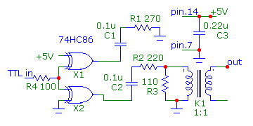

    посоветуйте пожалуйста, как правильно получить SPDIF коаксиал из источника?
    имеется TTL сигнал.
    прямое подключение через 75 ом вызывает большие сомнения, к тому же нет развязки с приемником.
    насколько разные варианты и качество их элементов (с буфером, с трансформатором) влияет на качество передачи, в частности, размытие сцены?
    передается только 16/44.
    вроде бы существует множество схем, но на чем остановиться...
    спасибо

    Если использовать оба элемента в противофазе на вход транса? Тогда это аналогично выходам CS8420... CR/R(паралельно первичке). И транс оторван от земли.

    Не, это как раз понятно. Непонятно исходное решение - раблота логического элемента на RC в землю.

    А какой смысл во втором элементе, выход которого садится через RC на землю?
    Выровнять потребление микросхемы?
    Alex, Вы же сами уже догадались. Именно в этом и смысл. Получается, что при каждом изменении входного сигнала, цепь питания микросхемы видит одинаковое потребление. Элементы искл. или включены на один сигнал в противофазе, при этом нагрузки их выходов почти одинаковые. Получается, потребление одинаковое в течение каждой половины UI.
    Блин, посмотрел ещё раз - действительно, почему бы просто не включить трансформатор в противофазе? Потребление по питанию было бы не менее, и даже более ровным. Может, у автора было желание обязательно привязать трансформатор к земле (к питанию)? Или он хотел использовать трансформатор 1:1 согласованный и по входу, и по выходу на именно на 75 Ом, а трансформатора 2:1 у него не было...

    Это понятно, непонятно нафига это нужно?
    А какая разница? И 1:1 прекрасно согласуется делителем на входе.
    из #34? Верхний элемент - не вижу никакого смысла. Автор идеи может знает?

    из #34?
    Да, из 34, обе, из 16 вторая. Собственно, все это одно и то же.

    [quote="Alex;1647497"]Да, из 34, обе, из 16 вторая. Собственно, все это одно и то же.
    Я бы использовал оба элемента в противофазе на транс. при этом убираем два лишних компонента - RC. Думаю выигрыш очевиден.

    Ы, схемка делителя 220:110R - помойму лучше разбить 110R на два 220, и поставить их по обеим сторонам трансика - таким образом задемпфируем вторичку, если она будет открыта - а при подключенном кабеле будет лучше давится выброс/отражение из цапы/проводов, ибо трансики они ограничены по частотке сверху, и на ВЧ у нас терминация линии далека от 75ом.
