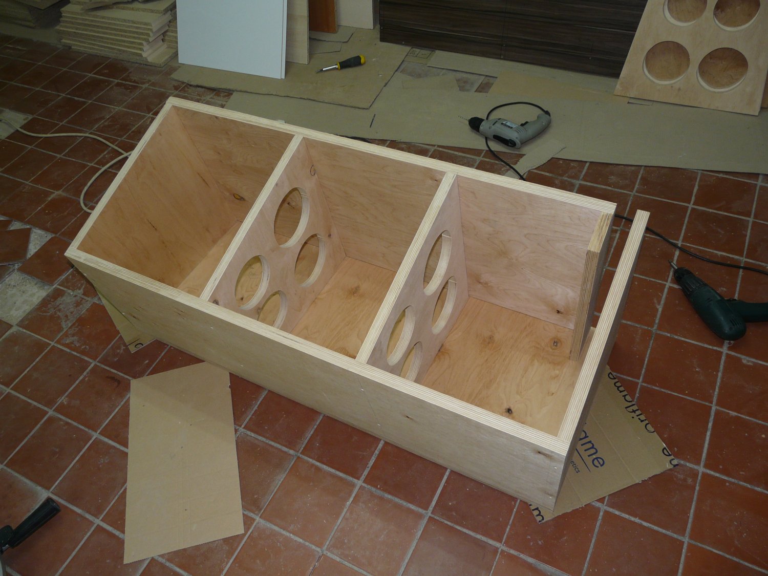

    Это у нас будет щелевой фазоинвертор на Sonido SWR300. АС называется NAGA.
    Боковые стенки назад сходятся под углом, что бы меньше со стояками бороться.
    20мм фанера, морда-верх-зад - будет шпон под черной краской и лаком типа как на полочниках ANT Sonido, боковины - накладки из ольхи под лаком, с горизонатльными темными просветами. Типа как у Сонусов и у Сказочника в лабиринте
    С учетом накладок и фанеры - боковые чтенки вообще 40мм будут примерно. Гробики

    Актуально. Почему щель? Удобнее трубы?

    удобнее трубы, и как то субъективно мне звук из щели больше нравится )) может внушение).
