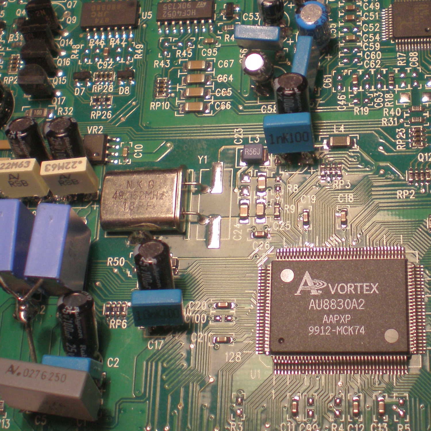

    Замечательная карточка, после установки плёнки MRP в параллель к имеющейся керамике на входе шин питания (+12, -12, +5В и ещё +3.3В, на которой керамики не было) звук значительно улучшается, это обязательно следует сделать. Также, на своём "монстре" все элекролиты заменил на рубиконы 25в*100мкф. Звучит изумительно.

    Фото. Рубиконов у меня на всё не хватило, забыл сказать.

    Хочу к этой карте подключить внешнее питание, только не знаю какие контакты PCI нужно высверливать.

    Наверное это излишнее, будет достаточным питание отфильтровать плёнкой MRP. К тому же, на +-12 в. стоят дросселя. А вот опер заменить интересно, только на OPA4132UA, он на порядок (на высоких) лучше OPA4134UA.

    твикнул карту,поставил опер OPA4134UA и заменил электролиты на EPCOS 50v 100uf,каждый электролит шунтировал .1J 63
    http://images.mercateo.com/pdf/RS_Co...ts/6027150.pdf.появился легкий фон в гнезде для наушников,причем на высокоомных его не слышно.когда ползунок системной громкости на середине то фона почти не слышно,а когда на максимуме то уже сильней слыно,что это может быть ?

    Шунтировать следует керамические конденсаторы, это эффективнее. Попробуйте зделать вот так, очень рекомендую:

    Некоторые соображения по твику питания карты (до степени абсолютной тишины в паузах):
    Электролиты заменить на 47mF 16V, кроме: С89 - можно оставить как есть, С2, С4, С7, С8, С9 заменить на 100mF 16V.
    Обязательно (!) шунтировать плёнкой MKP 100-200 nF - С1, С3; MKP 22 nF - С5, С6.
    Шунтировать плёнкой 47-100 nF - С7, С8, С9, С10, С13, С14, С17, С25, С27, С28, С41, С42, С43, С44, С46, С47, С54, С89, С91, С92, С95, С96.
    Вот, а далее можно уже менять операционник на OPA4132UA - OPA4134UA

    Оксолин благодарю тебя,думаю эта информация будет полезна многим владельцам данного монстра
