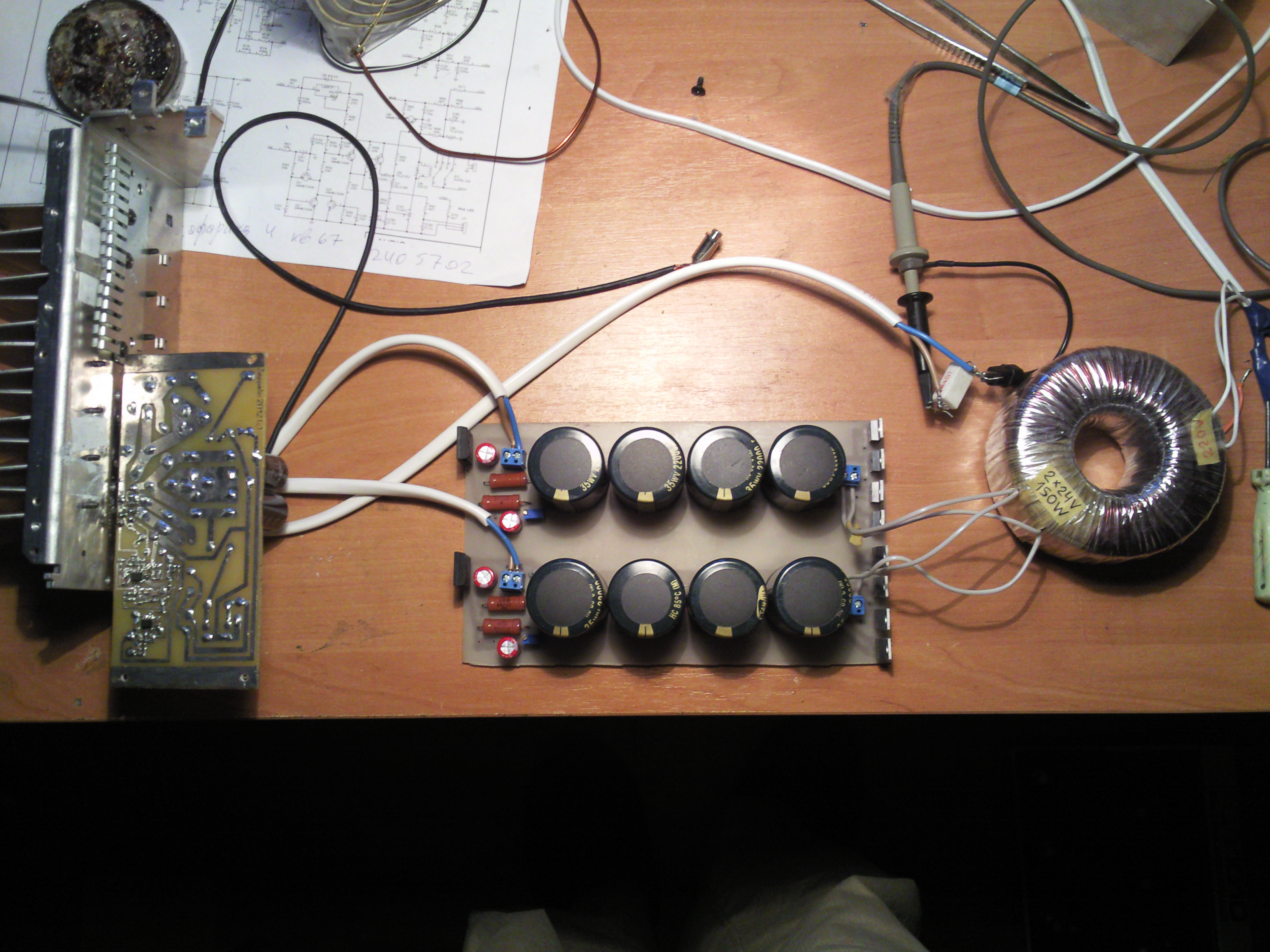

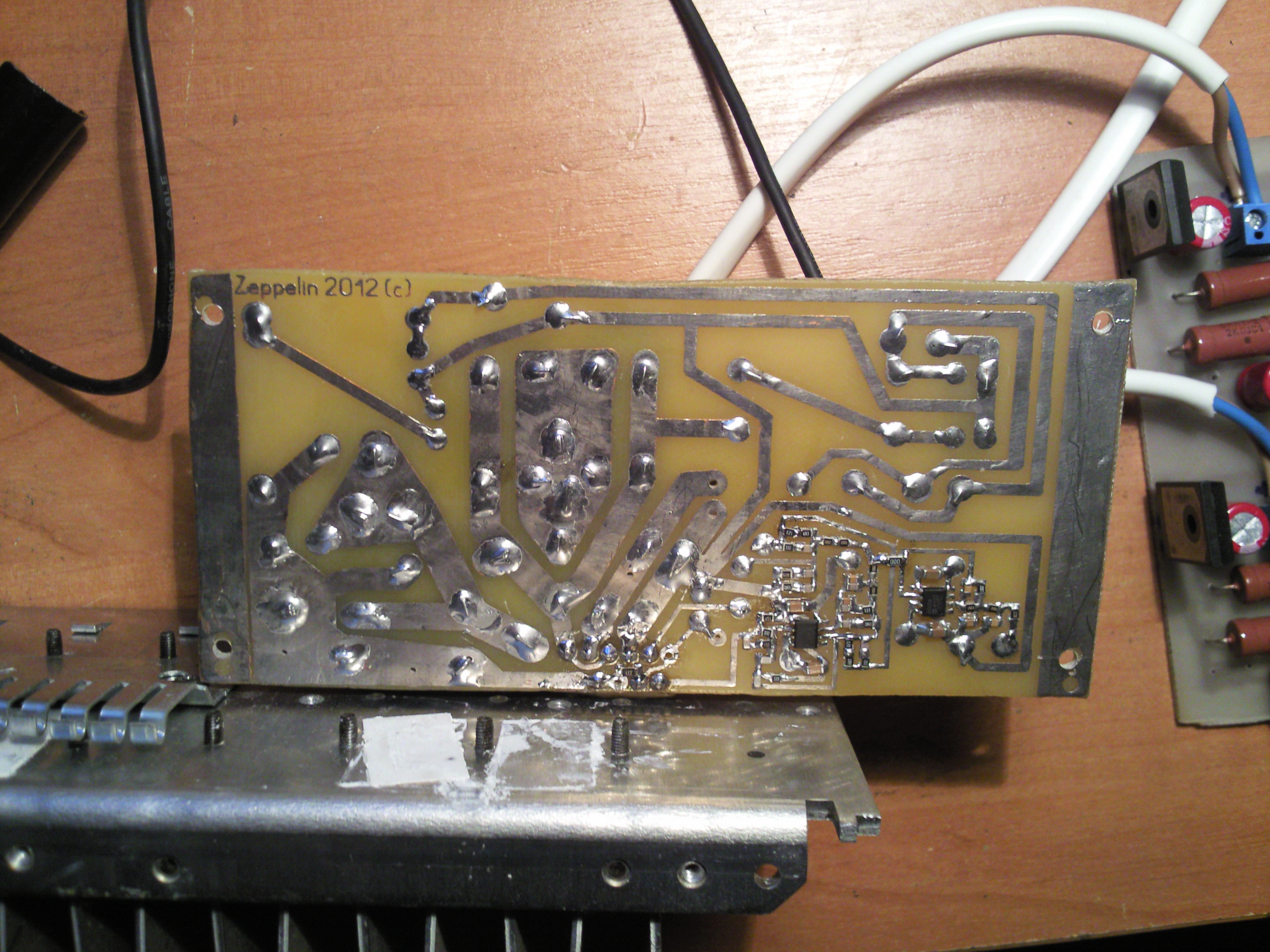

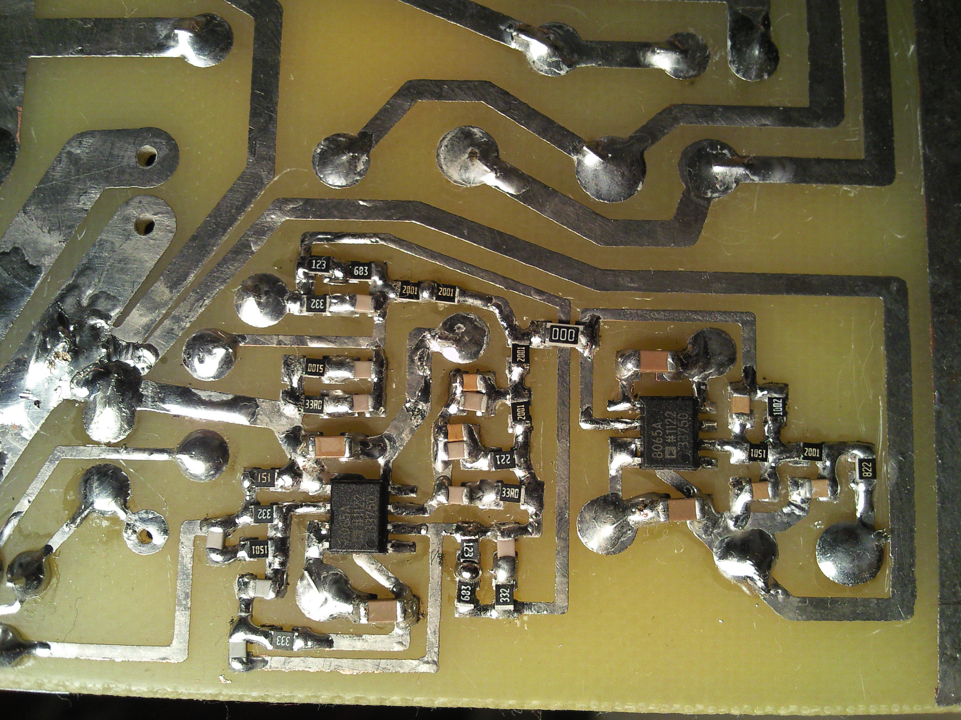

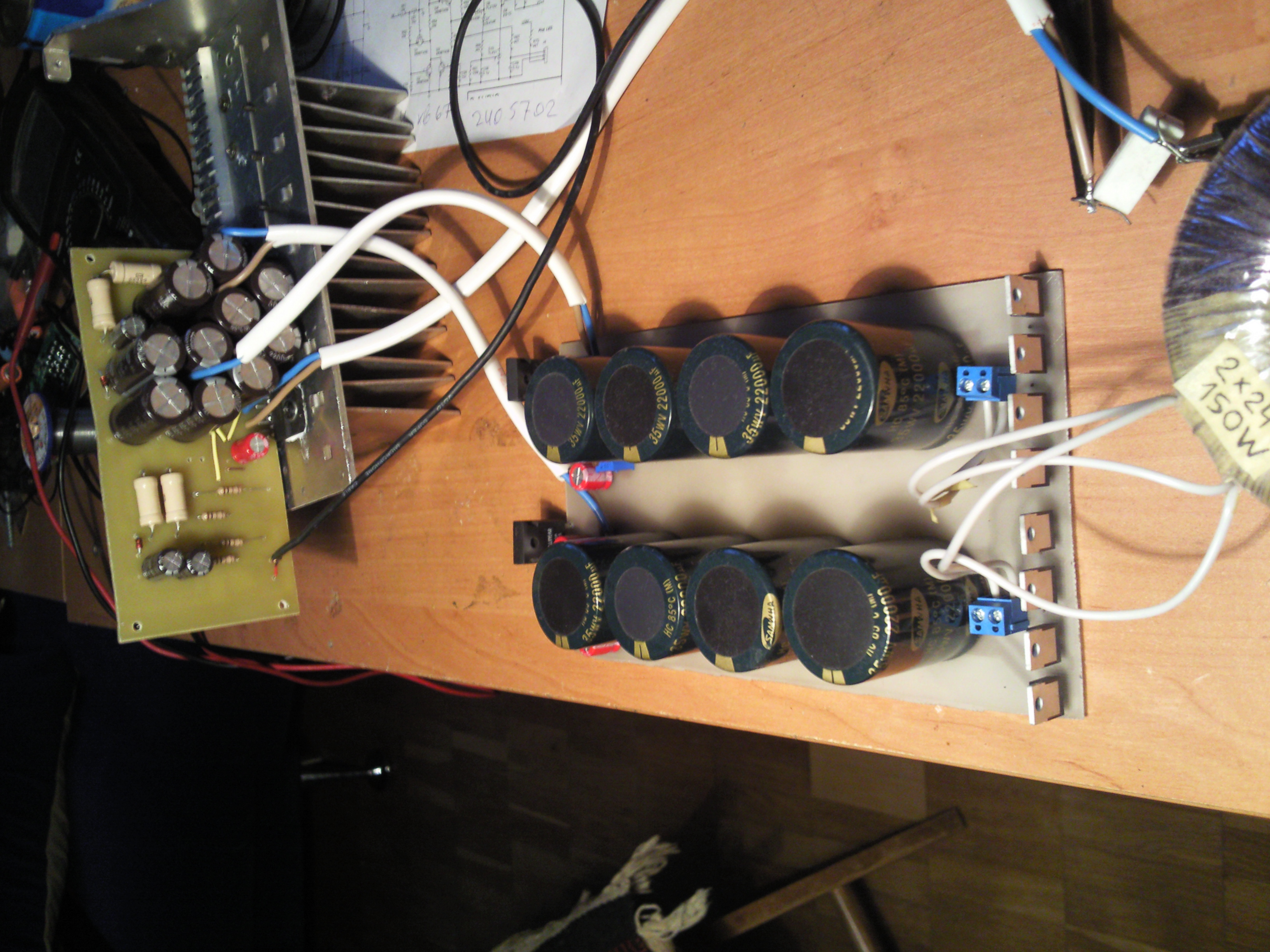

    По умолчанию Re: Усилитель мощности ZD-50
    Здраствуйте дорогие форумчани.
    Ето мой первый пост,я редко когда либо вообше пишу чтото на форумах,но если уже пишу,то не от доброй жизни-беда меня настигнула.
    Простите мой русский,я сам со Львова,и очень плохо владею им,так что ошыбок будет немеряно,главное чтоб дошел меседж.
    а просьба у меня к вам следующая: меня заинтересовали етим усилителем,и я сделал его.
    сделал свой дизайн платы (под лут,1 сторонняя) так как заказать фирменную от ника у меня нет денег. ко всему еще я предпочел свой дизайн,так как исходил
    из деталей тех,которие я смог достать у нас на радиобазаре.
    коротко опишу что у меня получилось:
    я заказал LM3886 AD8065 в компании VDMAIS,так как доверял им,что они поставляют именно фирменние микросхемы.
    тоесть оба операционника у меня стоят AD8065.
    транс я заказал тороидальний 2*24в.после него 2 каналы по 4 диоды шоттки В10100,4 банки 35в*22000мкф и стабы LT1083.
    на основной плате я не делал защиты громкоговорителей,потому нет реле и части схемы с ним связаного.
    на вход лмки MUTE я кинул резюк с -28в на 33к и електролит на землю (для врености).
    нащьот розводки плат: 28 вольт подключается 4 проводами,тоесть земли уже соеденяются на основной плате в точке земли лм-ки,от туда же идет земли от двух операционников и стабилитронов их питания.
    сразу возле операционников керамика на 22мкф по питанию.

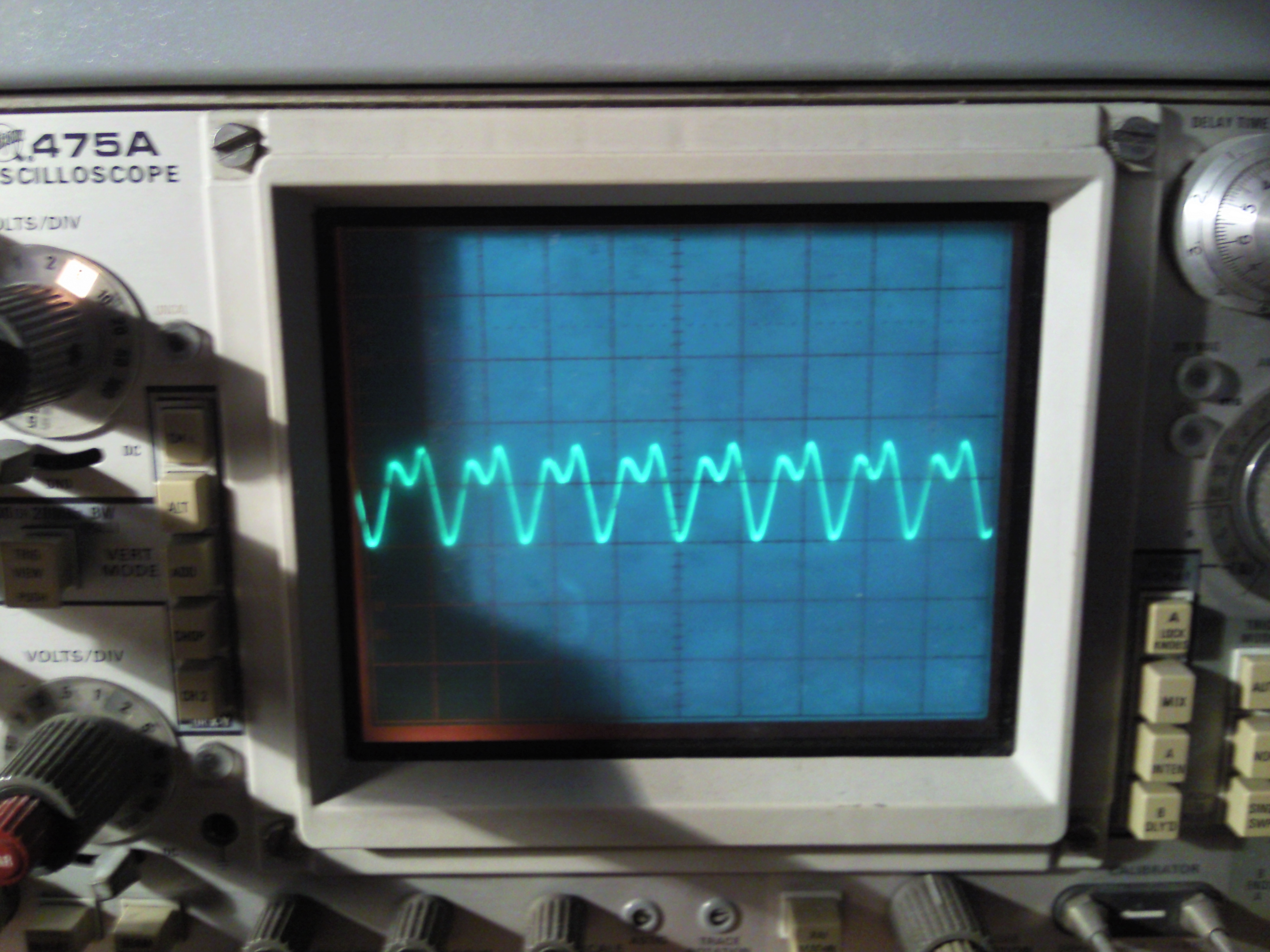

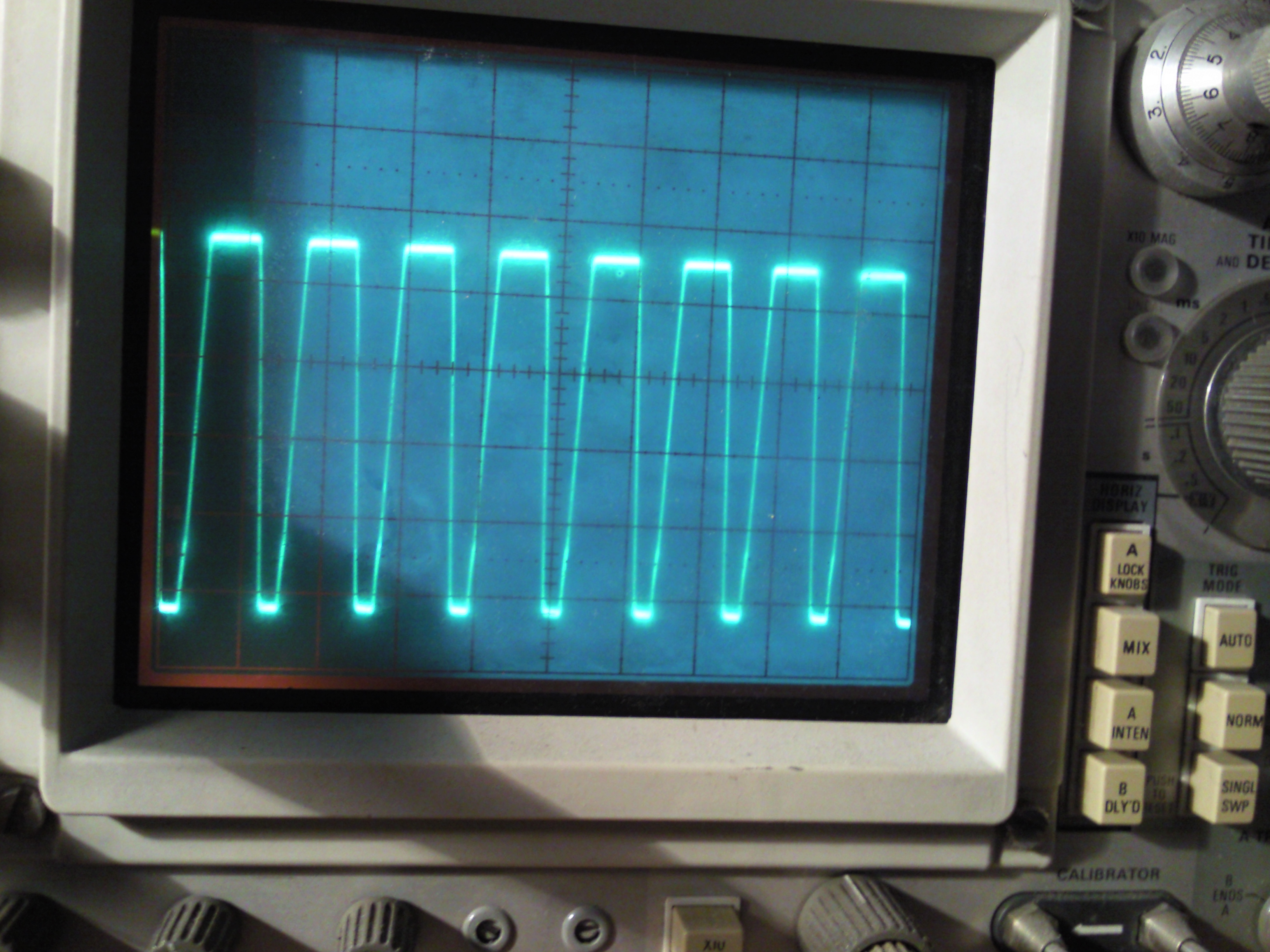

    Теперь суть проблемы-включаю я усилок,дотрагиваюся до входа пальцем или подключаю вход к саунд карте и он тут же начинает генерить. (причьом когда я включаю его от мобильного,как от источника звука он работает нормально,до определенного уровня громкости)
    прилагаю фотографии осцылограм. там где амплитуда больше-ето осцылограма непосредственно с вихода операционника возле лм3886,а там где меньше-с нагрузки лм3886-резистора в 4 Ома.
    период 2мкс/деление.
    пробовал менять лм-ку на другие екземпляры,купление в разных местах,пробовал менять резистор на +входе лмки которий идет на землю на меньший.
    по питанию нет никаких заметных проблем.даже не знаю что теперь делать и как вийти из досадного положения. я к своему же огорчению сделал 4 таких платы усилителей сразу и 2 платы стабилизаторов.
    потратил кучу времени и денег на етот проект. сижу уже над ним пол года,читаю форум,но ответа так и не нашол.
    отчаяние охвативает меня,ви-моя последняя надежда.
    буду очень вам признателен,если вы мне поможете найти причину возбуда.
    Спасибо!

  17. #1976
    Завсегдатай Аватар для Ромыч
    30.11.2004
    3,603
    У меня 50-ка в свое время генерила от не до конца промытого флюса (как в итоге оказалось). Советую перепроверить, особенно под операционниками.
    пысы - скупой платит дважды, проще было у Алексея AAL купить платы - уж на
    "новосибирский" вариант у вас бы денег меньше ушло априори.
    да,я читал об етом,спасибо что напомнили. я первим делом лил спирт туда,чистил,но увы-не дало положительного результата (
  19. #1978
    30.11.2004
    3,603
    фотографию той части платы где операционники крупно сделайте.
    чего на плате половина изгобов дорожек под прямым углом?
    Здравствуйте!
    У меня была похожая ситуация (не конкретно с ZD-50, а с другим усилителем с ОООС). Причина проблемы заключалась в том, что источник (звуковая карта компьютера) и осциллограф (по которому определялось наличие генерации) оказались связанными через конденсаторы, соединяющие сеть 220В с их землями. На АЧХ это было видно как подъем на пару децибелл в районе 1 Мгц, на которой и происходила генерация.
    Нужно попробовать разорвать земляную петлю, включив осциллограф, компьютер и усилитель каждый через отдельный сетевой фильтр. Проверьте, может и у вас причина в этом.
